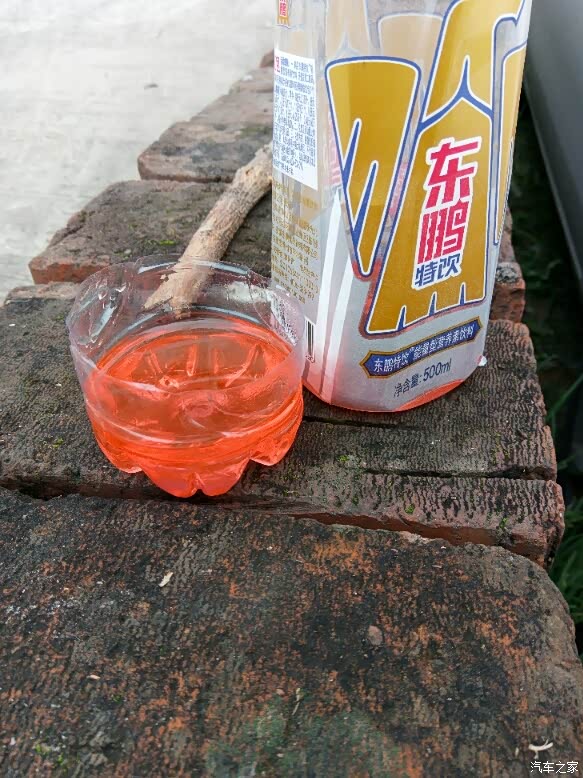

水平有限钻眼磨边没弄好,装车成品羞于见人啊,等哪天实在看不过眼了再淘个新的再来钻眼磨边                                                        某个高温天接老婆,早到10分钟特地找个晒不着的地熄火内循环,结果不到一分钟出风就热的不行了,无奈开窗通风闲着手机逛坛子知道是暖水阀,买材料开工,顺便补一句OO的原车空调绝对给力,咱这样改了更给力
割开,放液,这还是原厂的没换过
人干活前补充能量,空瓶也派用场
