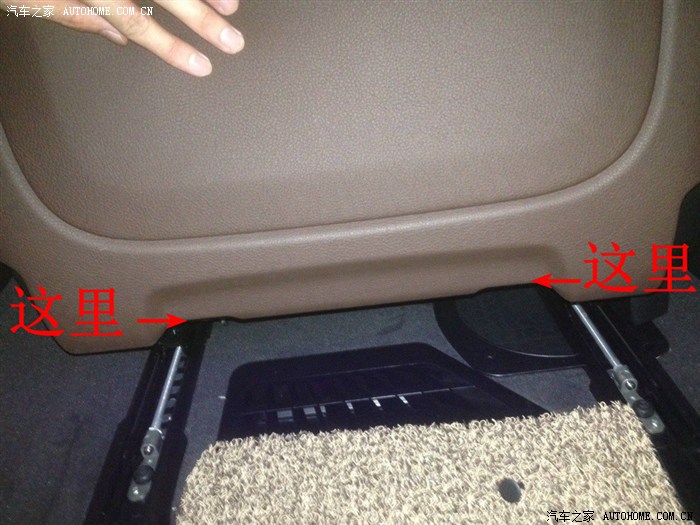

2.开工,先拆后面板,位置是在座椅的下部,有两颗固定的塑料螺丝,直接拔出来就可以了。

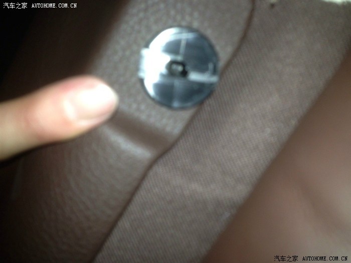

3.拔出来了,拔的时候可以用一字螺丝刀辅助一下。

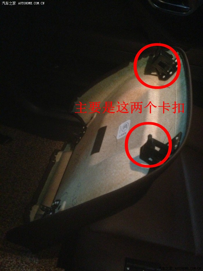

4.拔出来后底下还有个卡螺丝的卡槽,也轻轻拔出来

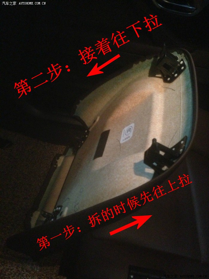

5.接下来是卸版面,注意:卸版面时先托住下方往上拉,然后再抓出上部往下拉,(它其实就是有个卡扣在那里)。
示意图:

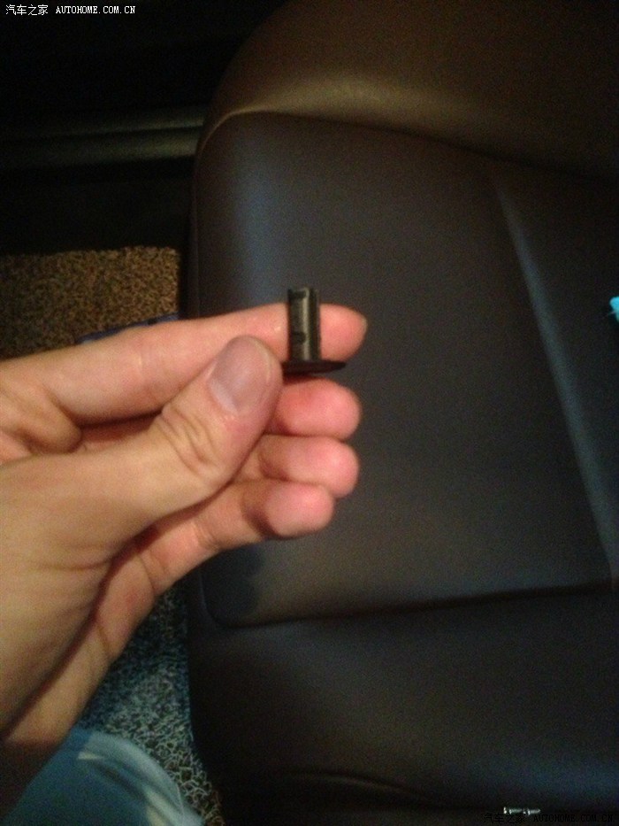

6.背面板。
