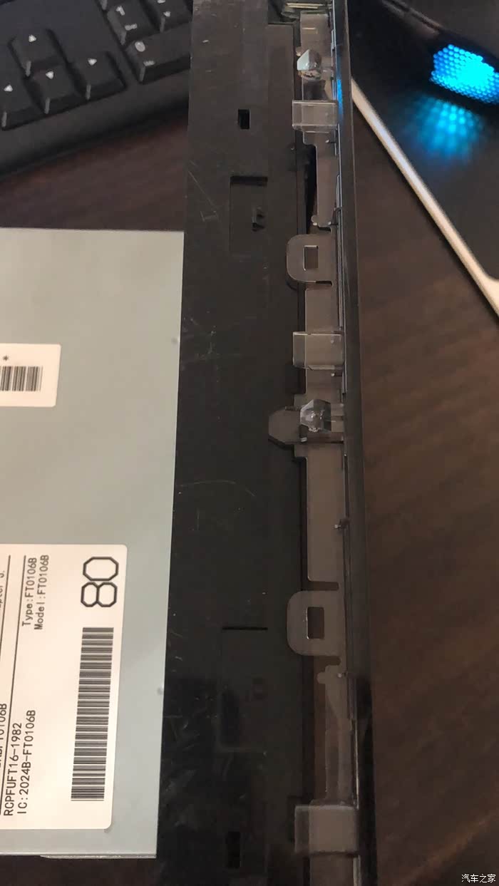

机器到了发现一个问题,外框不合适
原车有卡扣,塞纳无
所以这些都要剪掉(实际上剪掉的更多,继续看)
直接去熟识的店里
剪掉的不只是卡扣,整体都要缩短
小哥忙碌中

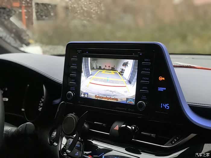

Dixonvisual 2020/04/06 20:06:51 发表在 18楼
這車機我覺得最大的優點,是能把原車後視攝像頭透過車機軟件升級,變成多了隨動軌跡和加了廣角選擇,還有就是有線carplay連接穩定…除此之外,豪無吸引之處…假cd口已經接受不了…屏幕又小,重點安裝還要折騰一番,沒找到手動能力強的安裝師傅都千万別考慮~順帶一提,我們原車的面板和外國的車機全部不通用,安裝都會頂卡扣,一定要像你那樣剪掉一點才能裝上去的~
剪这个把我累得够呛。
得一点点的弄不然容易崩飞不说,切口还不平滑还要再去修正
假CD口是这个机器最大的问题,看着确实闹心
不过您这边说的倒车多了随动和广角……我还真不知道怎么调,想来应该也是因为我要了4S送我的360(感觉也没什么用),所以摄像头肯定是换掉了

Dixonvisual 2020/04/07 14:16:31 发表在 24楼
哎…原來你換了360…難怪沒有了原車攝像頭是有這功能的~
唉这个功能还真不错啊,有点可惜

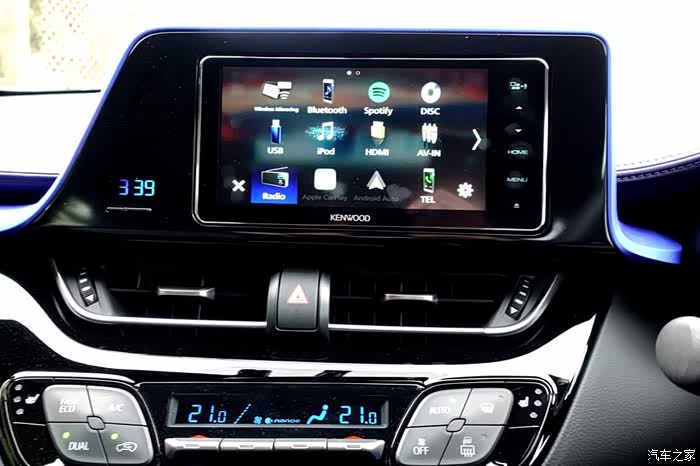

你要先搞清楚,港版的車機是類似丰田86的通用尺寸車機而已,並不是什么專用機…尺寸是200x100,大小和低配的cd機一致,反而適合國內低配車型安裝,中高配帶9寸大屏機的就不用想了,完全不合適…而且港行版的車是土耳其工廠製造,跟日本本土進口的水貨版是不能比,而且還沒有方向盤控制…減配嚴重…
这是港版的?居然是建伍给做的唉
