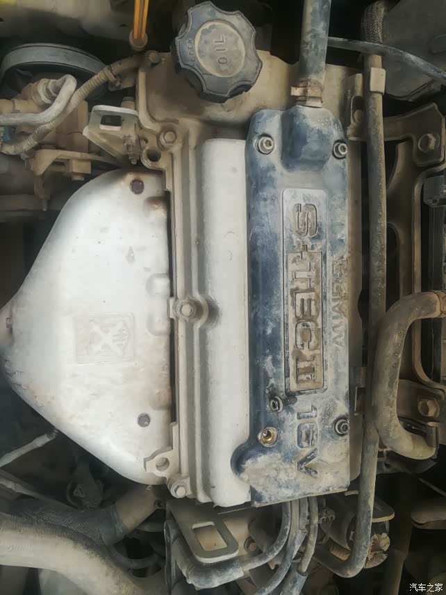

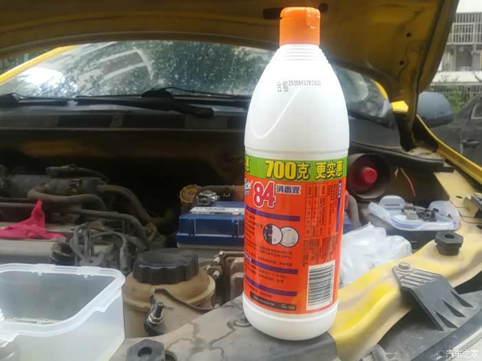

查看前任车主保养记录,算算里程火花塞用了大约3万公里,准备保养一下,购入火花塞扳手,5毫米内六角,威猛先生84。
拧下盖板螺丝。

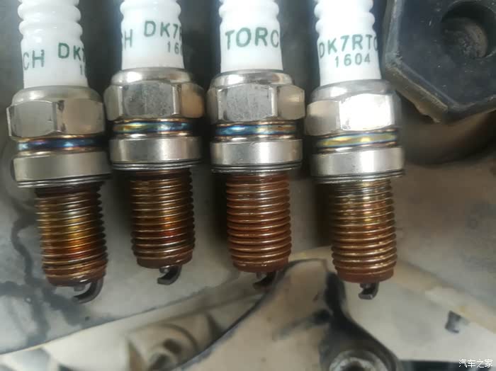

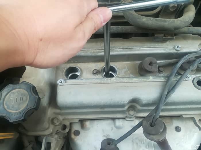

上火花塞扳手,拧下火花塞。
镍铜火花塞还算不错,电极有损耗,下次保养打算一起换了。

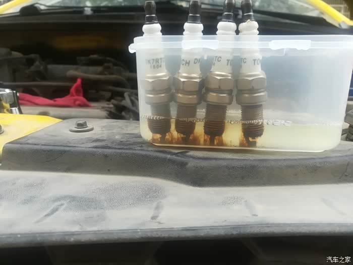

上威猛先生84给火花塞洗个澡,火花塞孔抹布盖上免得进了杂物
看看,有点脏

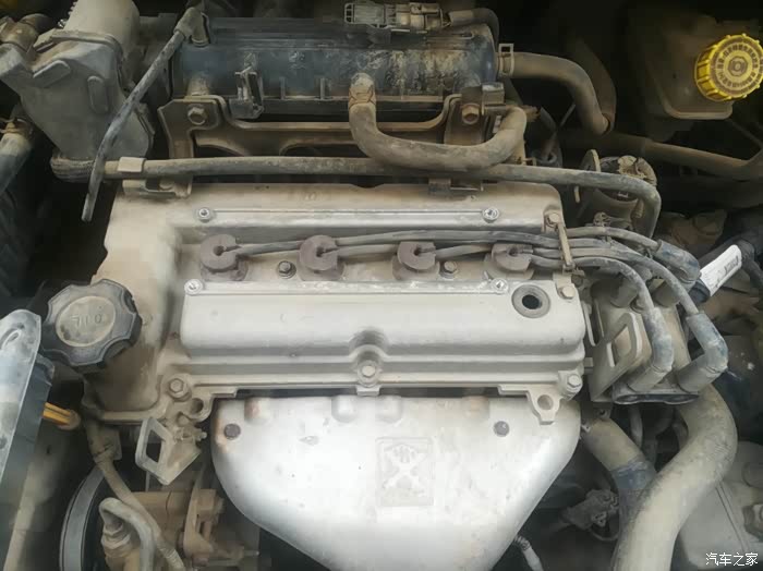

把火花塞捞出来,清水洗净,晾干,拧上,盖板装上。打着火。
跑跑,油耗还行
打着车
怠速不错,很稳
结论,镍铜火花塞寿命起码4万,经常用化清剂倒汽油箱烧烧会让发动机燃烧室很干净,火花塞无积碳,成本才5块,比所谓添加剂成本低很多!
