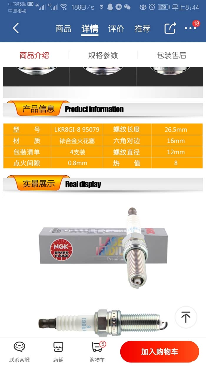

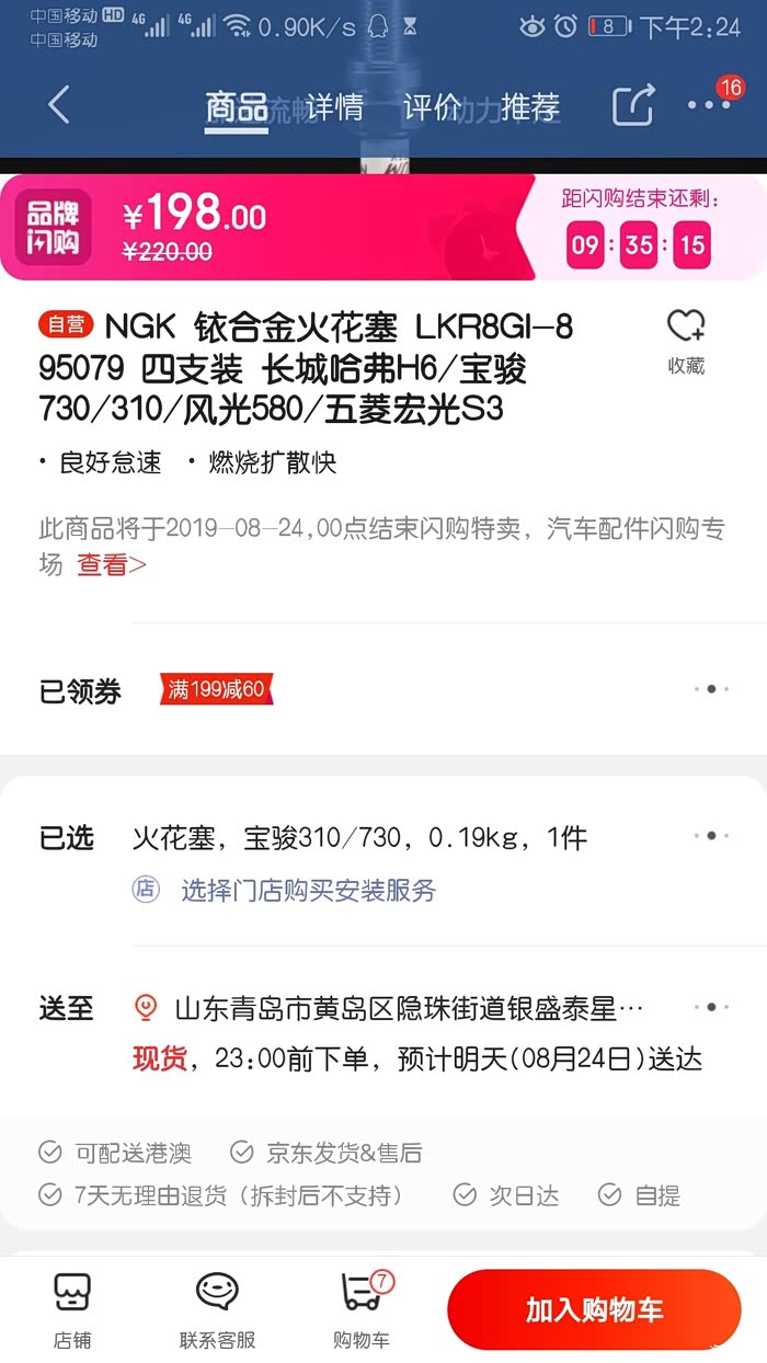

火花塞急加速测试
GW4G15B长城h6  1.5T    SQRE4T15B奇瑞1.5t推荐火花塞如下

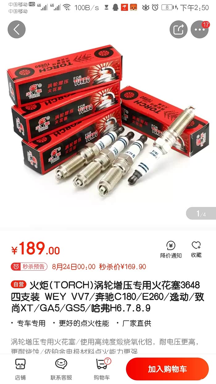

这两款发动机都有三菱技术成份,型号不同,但是最后数值基本相同。急加速锉顿,轻微,,稍微有一点点,跟火炬比,我个人选择选这款,毕竟火炬数值间隙基本都是大概,到此已经测试完毕,需要换的自己去买,京东自营就好160多块钱不贵。另外,不是火花塞这个问题,有很多人认为同尺寸,型号应该通用,这里还是有差别的,具体我只说大概,例如传奇gs4用的8p8剩档在4500-5500之间,火炬升档一般在3000左右,这款跟火炬差不多,锉顿感,8p8急加速要比火炬好太多,唯一升档延时,也可用,看个人需要,什么都没有完美的,我只是查了很多数据,个人比较喜欢研究,特此说明,到此为止火花塞已经测试完毕,祝所有人,开车安全第一,好人一生平安。,测试购买火花塞差不多2000大洋,本人测试的只是ngk的所有相同尺寸火花塞热值在7/8之间,所以也付出了很多,如果有车友有能力可以测试电装和博士,最近有点忙,最后吧,如果大家选择去了这款之外还有火炬的如下图

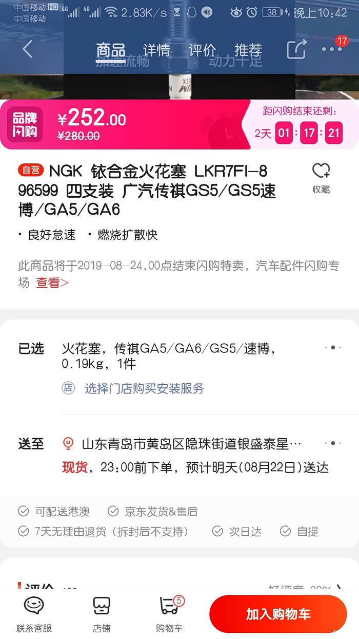

还有一款ngk热值7的
这三款型号基本差距差不多,升档急加速在最高5500到6000,此贴到此为止

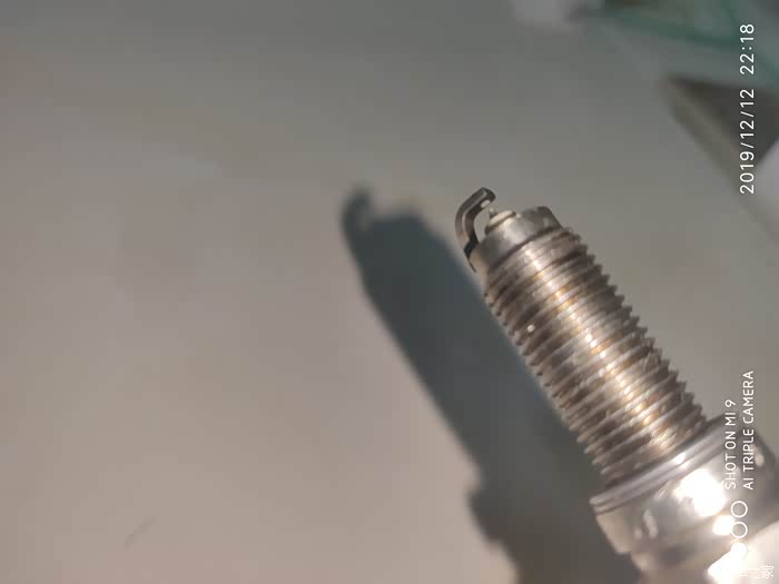

一桶药退休了 2019/12/12 23:54:51 发表在 25楼
请问楼主 电装 热值7能用吗
电装,热值问题要参考热值表百度一下
