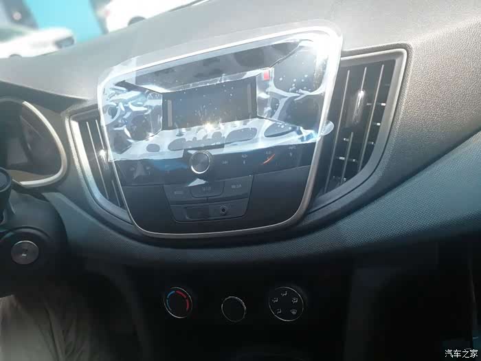

现在都已经没有CD的功能了

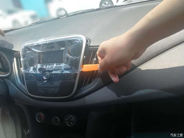

好了开始拆了,撬板使劲撬就可以了,
这样撬开一个口可以用手掰开或者用撬板一点一点撬过去

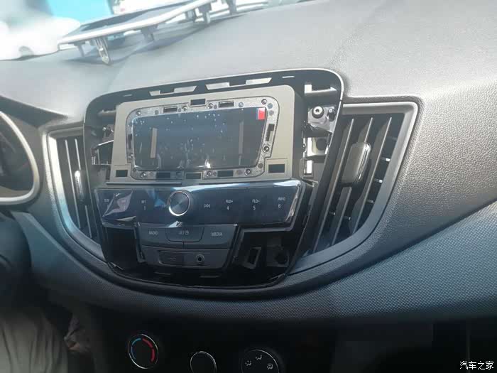

外面的装饰板拿掉能看到主机螺丝了,

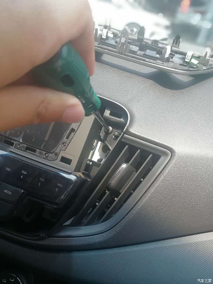

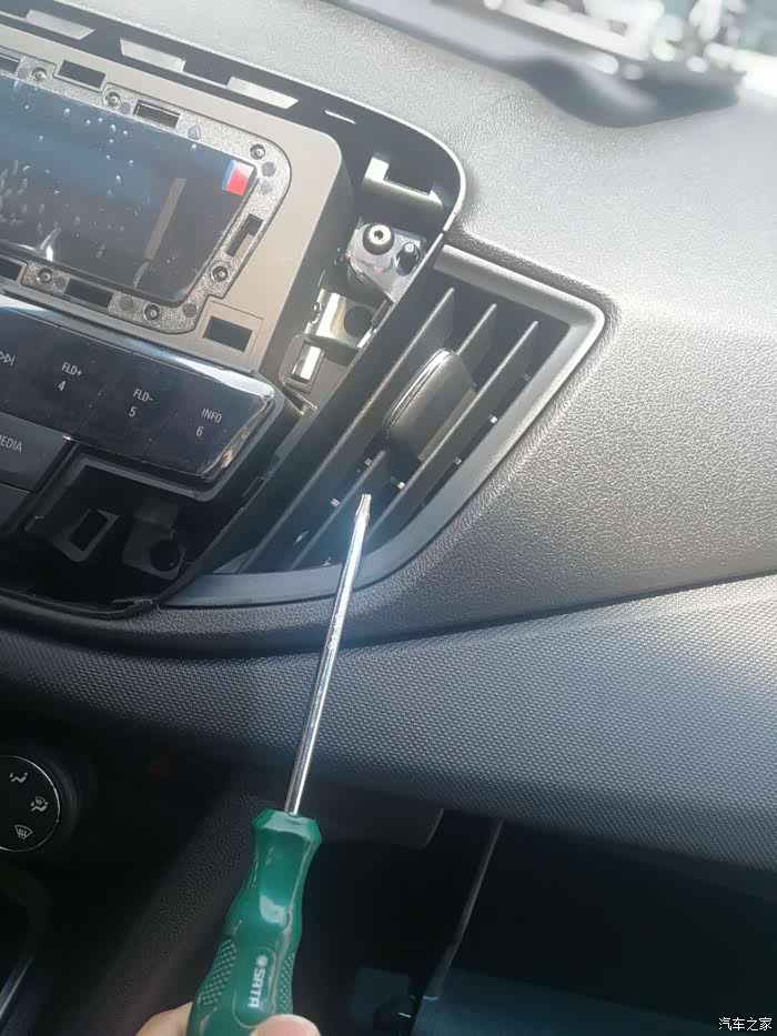

先要把右边风口去下,风口是用两个T15的螺丝固定
上面一个螺丝T15,拧的时候小心容易掉下去
下面一个螺丝T15,拧的时候小心容易掉下去
拧掉两个螺丝撬板一撬风口下来了
同样T15,小心螺丝掉下面掉了就不好找了
