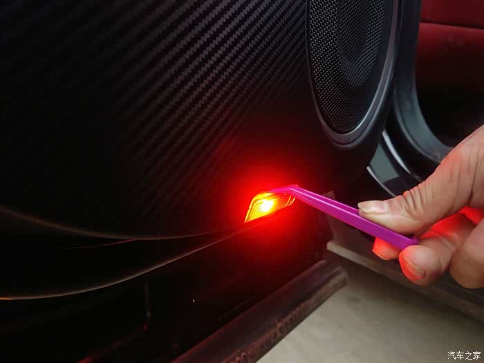

取下原车四个门的迎宾警示灯
把原车的小灯拆下来,用撬棒轻轻撬一下就下来了。

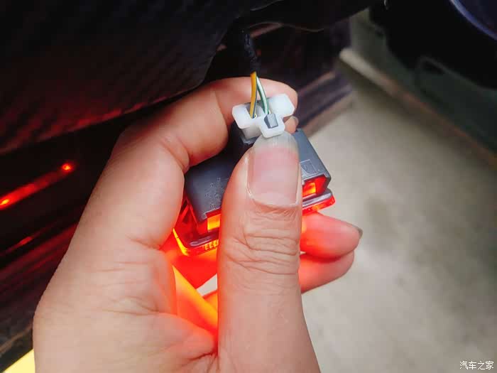

线不要拉出来太长了

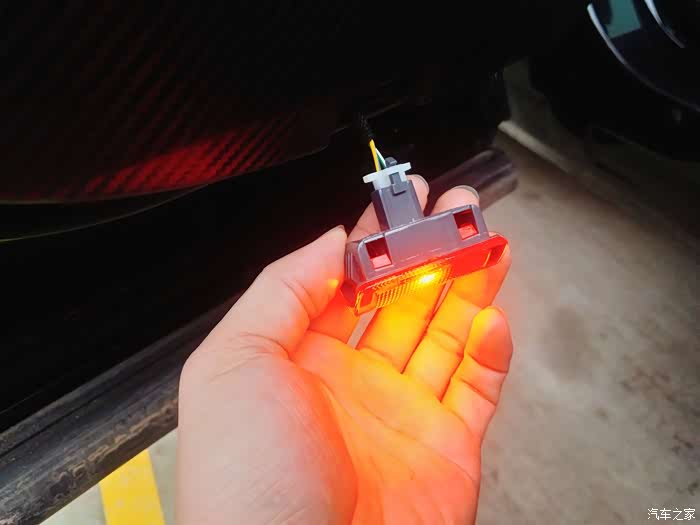

按住卡扣把原车灯取下来,简单

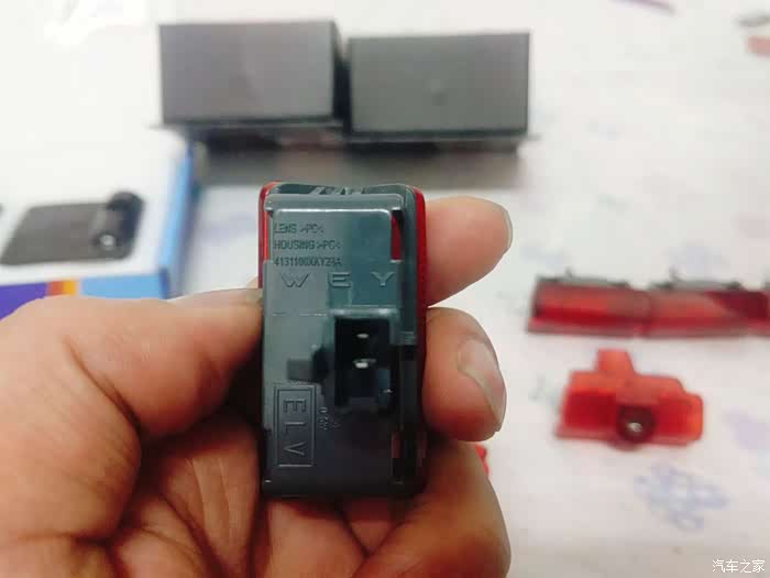

原车的灯带WEY字标识,回到屋里进行下一步加工

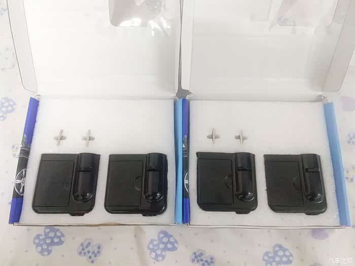

改装需要用到的配件

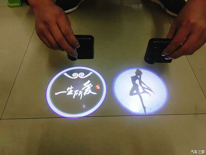

第一组个性迎宾灯,装7号电池的。可以直接粘在我们的车上,图案很美,但是需要电池,不够完美。
装上电池,打开后是这个样子的,漂亮吧,
第二组迎宾灯,这个可以无损安装到我们的原车,但是图案不美丽,也不够完美。

第一组灯,红圈部分就是我们需要的漂亮镜片,往上拔就出来了
四个镜片,两个一生所爱,两个美女
