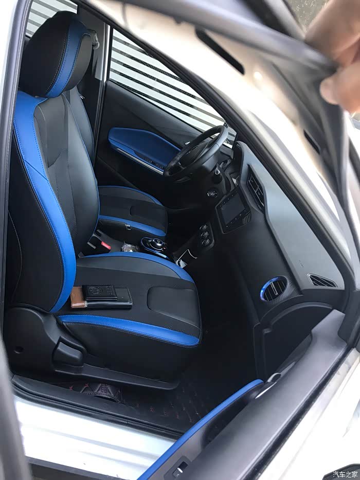

第一步,消除玻璃晃动和异响。

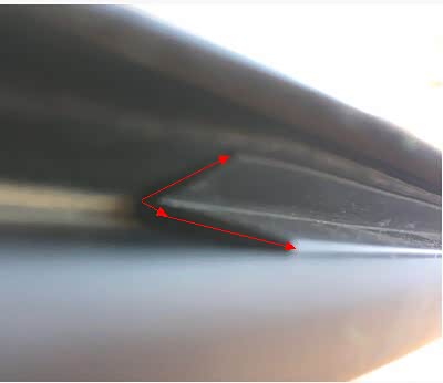

4门玻璃v型槽内插入v型胶条,提升水平支撑力。
短边靠玻璃一侧。

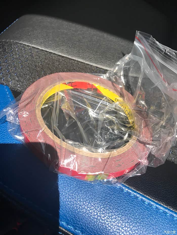

准备3m 胶条。

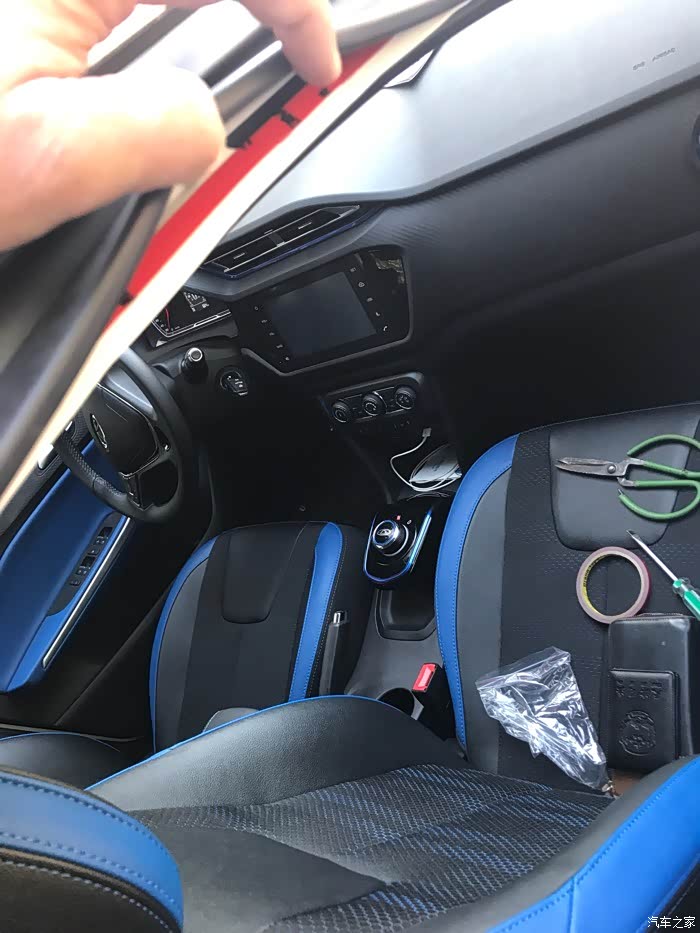

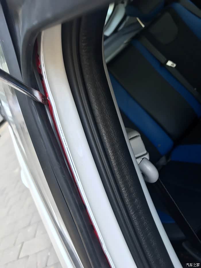

扒开玻璃夹条,露出门框金属。
延门框外侧金属粘贴胶条,注意只粘贴不要撕开上层。

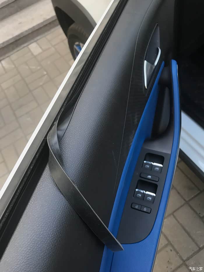

垂直的门框同样操作,粘贴位置稍靠外。
车门内测同样操作,注意粘贴位置一定要靠近边缘。
复位夹条后需要撕掉3m上层红膜让夹条与窗框金属充分固定,这个步骤可以消除开头视频中的明显异响。注意!只撕内侧!内侧内侧
       复位夹条后测试玻璃抬升下降,确认粘贴厚度与阻力顺滑度是否合适。并且观察改进后的效果。
