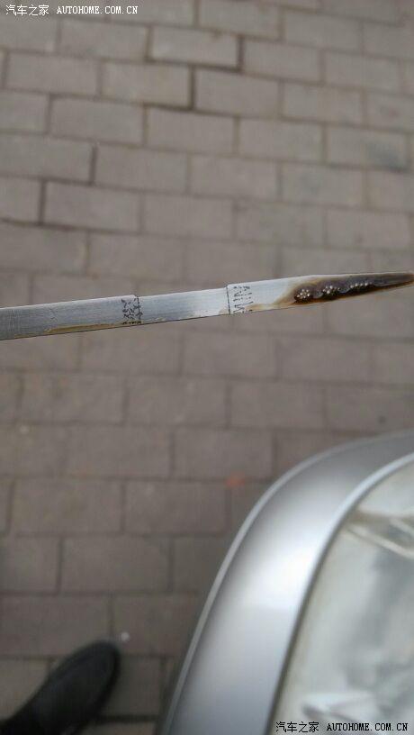

王叔这个要换机油了么? 上午看了机油的位置是在红箭头指示的地方, 是换机油还是加机油,换什么样的机油啊?

你好!发动机没有烧机油的状况,有可能是你停车的位置使然。把车子放平正,停顿起码要15分钟。然后拔出游标尺,用布擦干净,然后再插入,注意要查到底部!很多时候出现错位是因为没有插到底部就拔出来,所以不会得到准确的机油表示!这辆车不应该烧机油,只有烧了机油才会缺少机油的!希望你要认真对待这个问题!还不需要更换机油,因为70000公里后,都是用全合成机油,10000公里更换。

明天我在按照正确的方法去看下机油的位置,拍照给王叔看下!

这个是热车后在平地的机油位置,现在公里是86750
