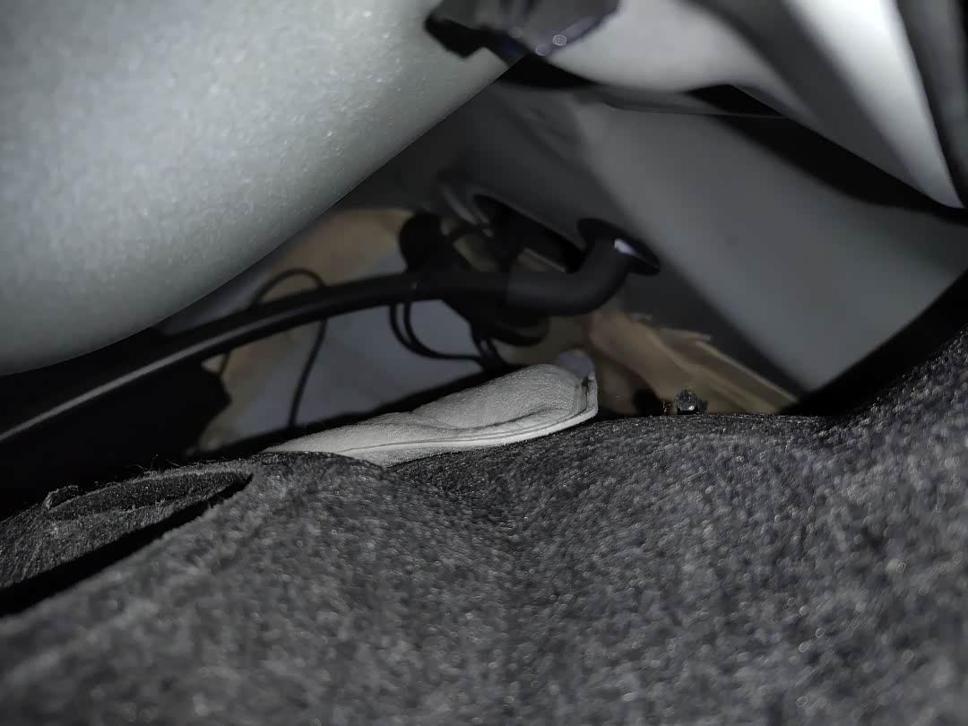

今天发现后备箱备胎打开里面全是水,去了4s店说高位灯漏水不会这么严重,检查结果是加装倒车影像时一个管子没有装回去,水全部排到后备箱了,海绵和隔音海绵全部泡烂,最后结果是更换高位灯,得等几天到货,后备箱进水得找安装倒车影像的店去交涉!!

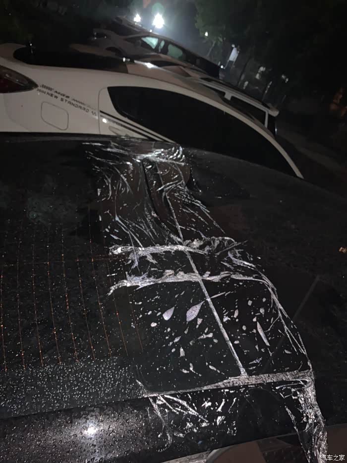

暂时不怕了,保鲜膜贴着先
