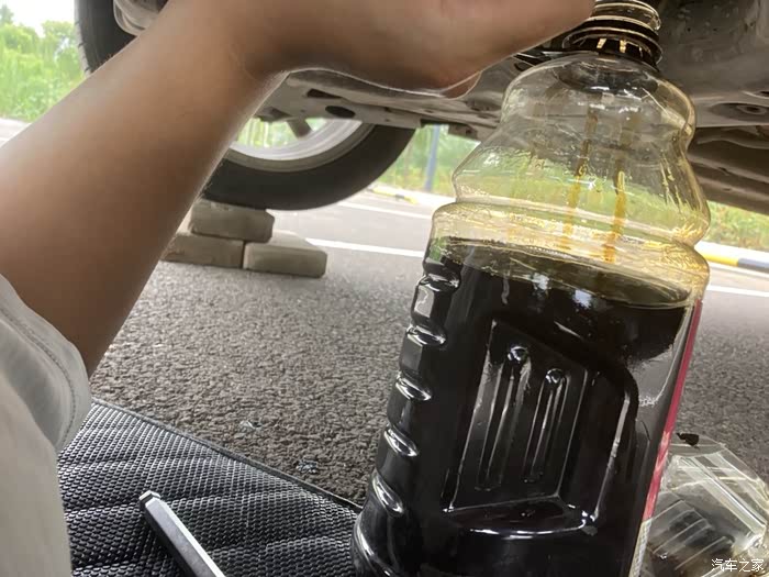

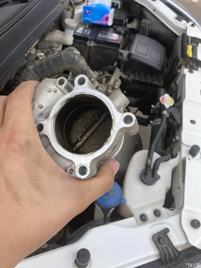

16手豪3年半行驶近10万公里,保养一直是自己买了配件进行更换清洗,
节气门比较好处理,建议拆洗,买个专用清洁剂10元左右,四个螺丝对角拆装,线卡有盲口注意,

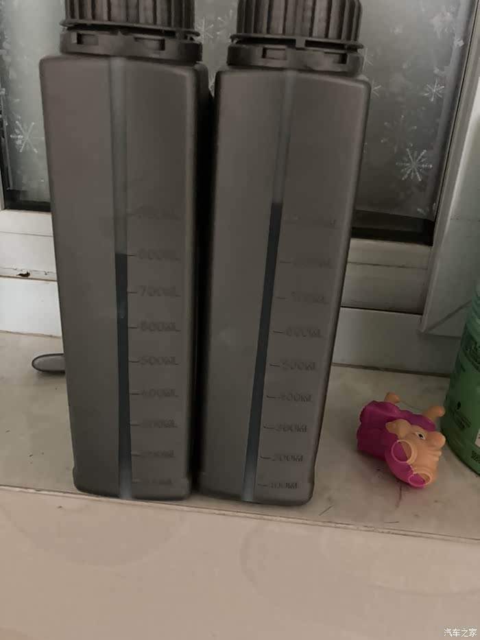

变速箱油放出1.7L,加注1.7,放油口在变速箱下面,观察口在左侧半轴上面一点,加注口在电池向发动机一侧正下,可以用观察孔加变速箱油,但是车辆一定要平,加注口加注意加注量就行(放出多少加多少),螺丝有密封胶的在后半段加点密封胶。

hbbspei 2020/07/12 23:39:26 发表在 沙发
1.7少了点吧
不少,手册是1.8,一般也放不完。

为生活而生活66 2020/07/21 09:10:25 发表在 10楼
昨天问了循环换变速箱油加上工费1200元,看来得自己动手,丰衣足食
手动没必要循环,重力基本能放掉95以上,变速箱油比较稀,不像机油
