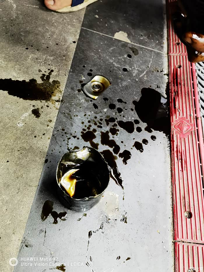

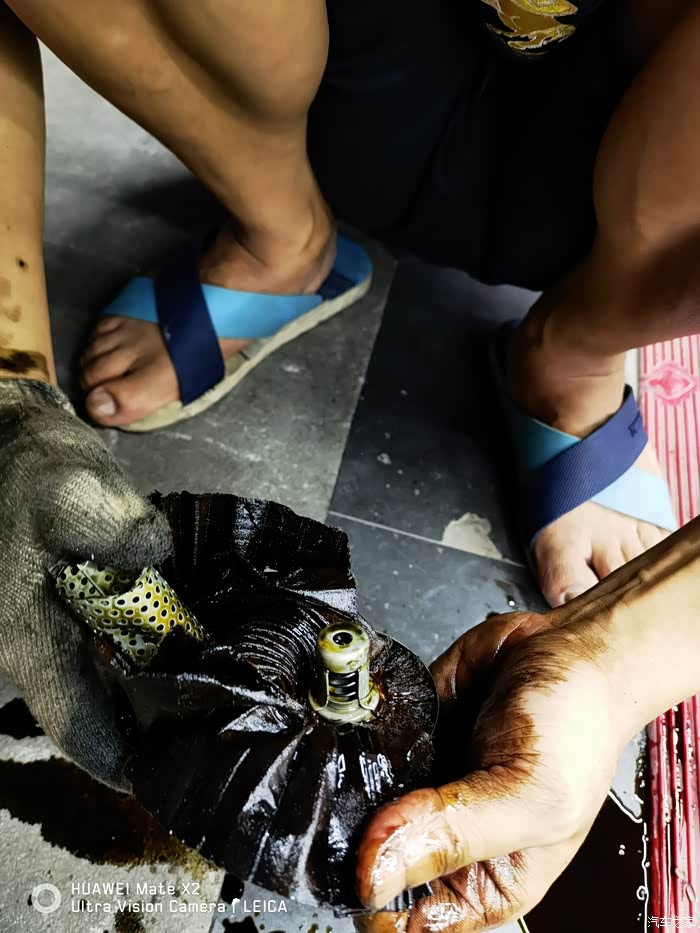

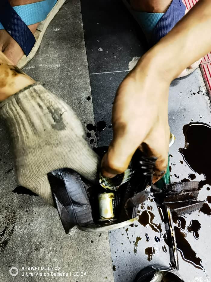

斯巴鲁原厂机油滤芯拆解
五千公里的机油滤芯拆解开来很脏了,有杂质,建议还是五千公里换个滤芯!不知道新的内部长啥样!下次拆个新的看看!大力出奇迹!换完以后明显轻快

佛山失业加打杂 2022/06/30 09:01:30 发表在 5楼
可以看出旁通阀的弹簧确实是比本田或日产的粗大,所以旁通阀压力也大。但话说回来,就是那一点弹簧就比本田日产机滤贵多1~2倍,确实有点讲不过去。
可能是四两拨千斤的原理吧,我用过不适配机滤,确实不行,冷车异响,可能过滤效果根本打不到厂家要求,按照厂家规定的压力,斯巴鲁比普通车高太多了。所以还得用原厂或者其他品牌适配斯巴鲁专用的才行+,价格还好吧,原厂50左右。曼牌和维克斯对应的专用型号好像还便宜点

lxj1112 2022/06/30 10:00:43 发表在 12楼
下次拆个曼牌W6019的看看
我没用过曼牌的,一直原厂的,6019结构应该跟原厂是一样的
