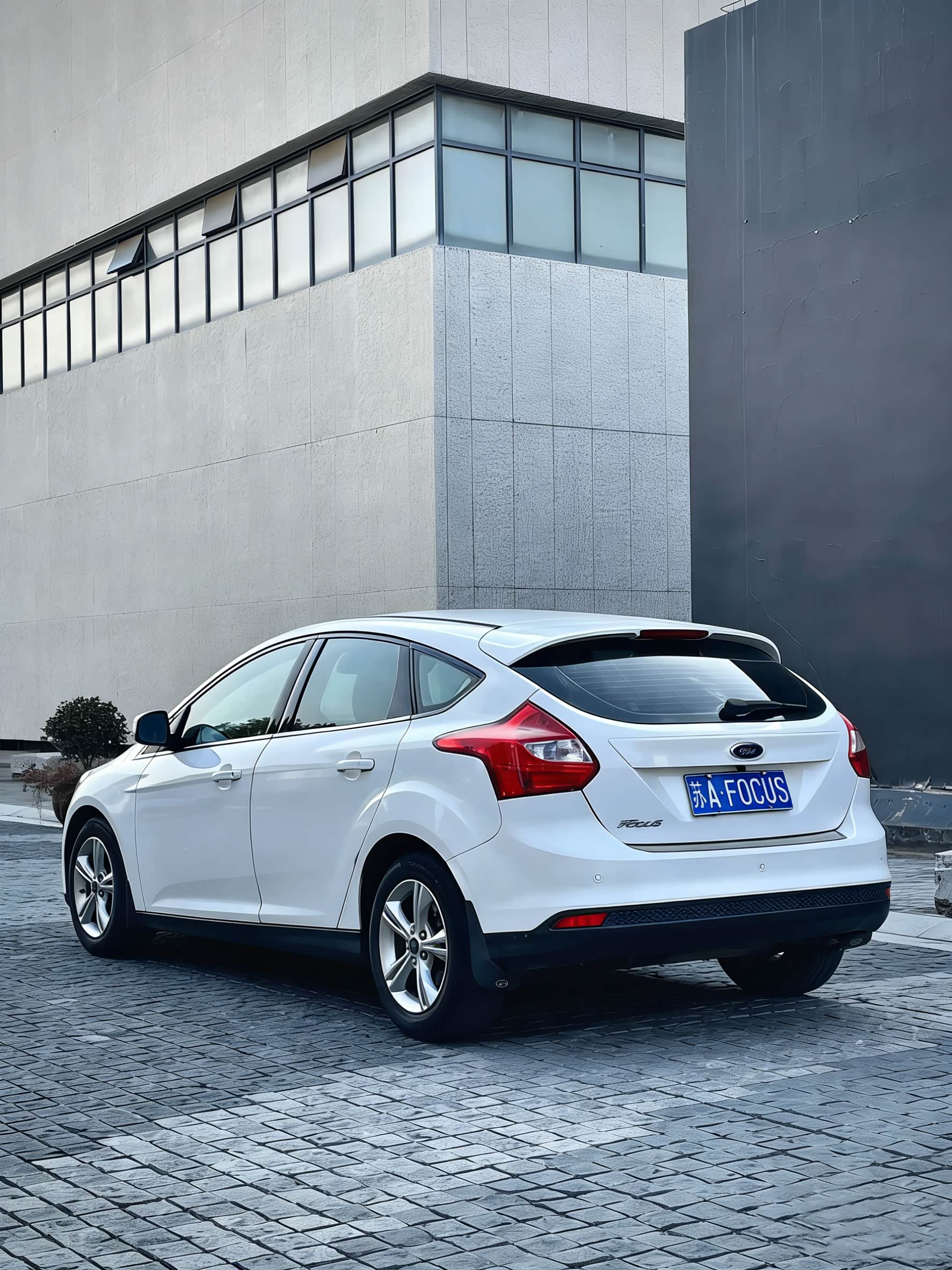

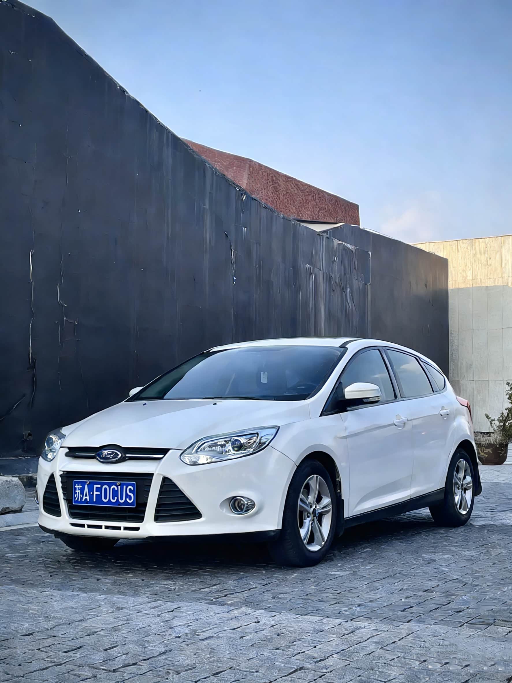

兜兜转转第六辆车,绕不开的福克斯
12 款福克斯上市时还在上学,很是喜欢这个车,后来真到买车时又觉得这个车不太适合当时的自己,买了别的自动挡空间大点的车照顾家用,后来陆陆续续各种情况换了好几个车,偶然的机会遇到这辆福克斯,颜色配置都是当初喜欢的,在角落里无人问津很多天没卖掉,试车一圈感觉还可以,直接拿下,终于在多年后圆了当初梦想。
到手后去检查整备,却被修理厂告知没什么好弄的,直接回家了。
回去就是各种折腾,不过在经济形势紧张的当下,确实没什么闲钱瞎折腾,都是些穷改的小项目,自己瞎折腾。喜欢动手 DIY,什么都是自己干。
陆陆续续自己换了大灯罩,双眼有神看着就是精神,原车主升级了透镜大灯,光源部分就没动,加了一对转向日行灯,平时白灯当日行灯,转向时亮黄光变转向灯。
换了当年心心念念的索尼面板,中控看着就是舒服。
手搓了无线CarPlay 屏幕,保留原车 cd,不影响音质,同时增加了倒车影像,倒车观察车后盲区更方便。
加了脚窝灯,之前的车就有这个,习惯了,晚上增加一点小氛围。
升级了自动大灯,也是之前的车就有,现在手里其他车也都有这些相对基础的便捷配置,突然没有了还挺不习惯,就顺便给升级了。
手里电车不用带钥匙习惯了,也给福克斯升级了全套无钥匙系统,没有花钱弄什么一键启动之类的,低成本改了个旋钮启动,自己买模块改装了蓝牙钥匙,nfc 解锁,百来块实现全套无钥匙系统,出门直接不用带钥匙,挺好。
后备箱液压撑杆老化,支撑力不足,掀起来老是往下掉,砸脑袋,自己换了一对撑杆搞定。
前排座椅磨损严重,汽配城包皮最低 150 一个,但是皮很差不忍直视,好一点的皮要四五百一个座椅,直接作罢,回去小黄鱼上 300 一个淘了一对 15 款的高配双拼座椅,无损直接安装,比重新包座椅合适多了。
升级了大屏仪表,原车小蓝屏太无聊了,换了个彩屏仪表,心心念念的小玩意,上车效果很好。
后备箱灯光很不咋样,自己升级了一下
