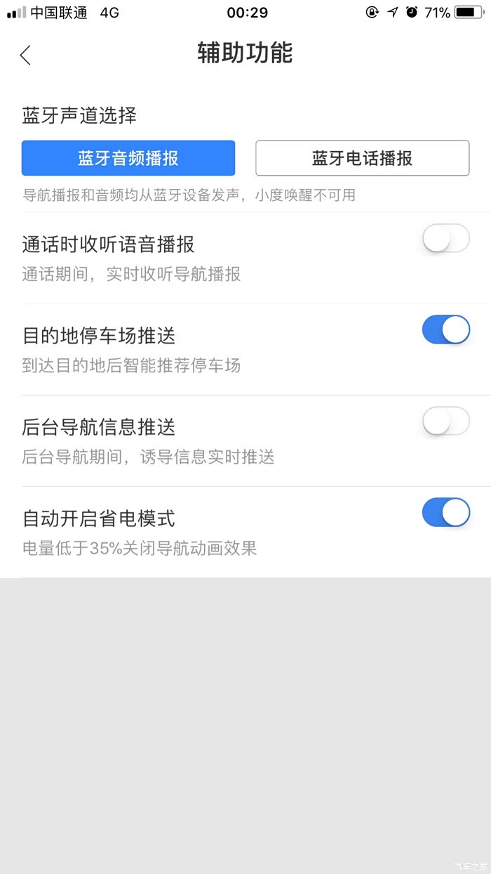

发表于 2017-12-22 13:08:38
快上车了 2017/12/22 00:32:09 发表在 13楼
百度地图就是一直设置的音频播报啊。。
