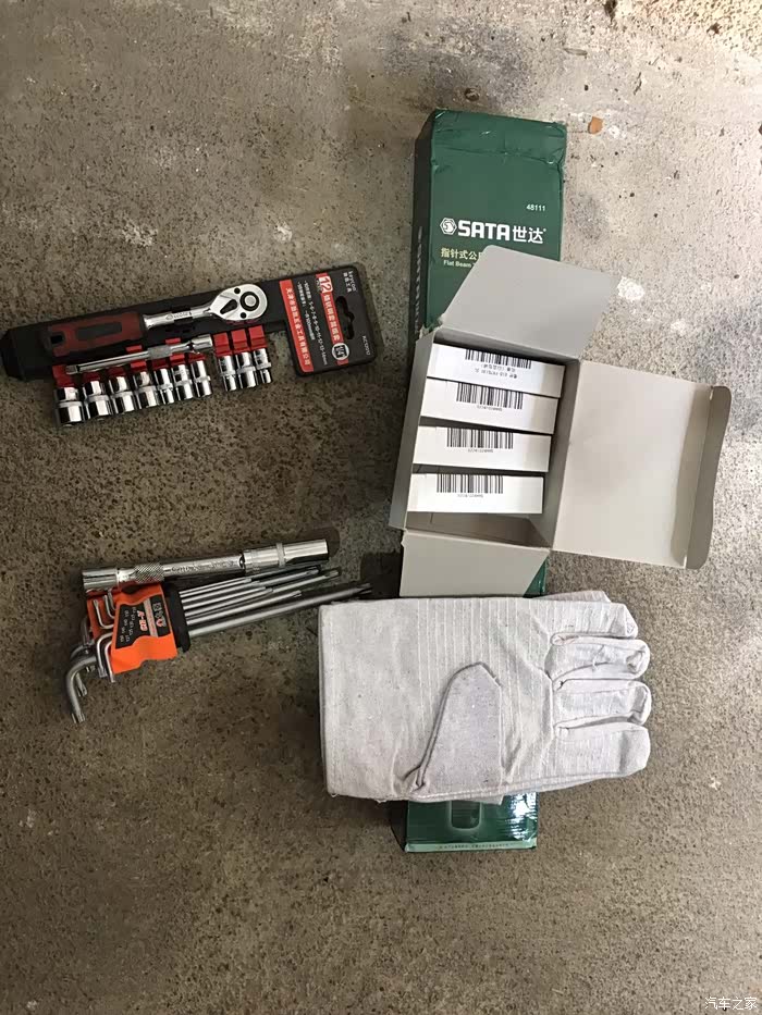

首先得找到工具,T20螺丝刀,一字螺丝刀,16毫米套筒,大飞加长杆,世达公斤扳手,手套,手套没用,戴着不好干活。火花塞。

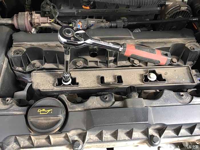

用T20.拆掉发动机盖板,拆空调滤芯也要用到这个扳手,同车型的车友可以备一个。
里面有灰,我的就不清理了,清理后全掉下面去了

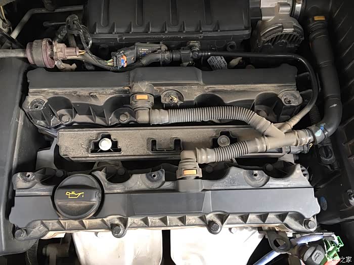

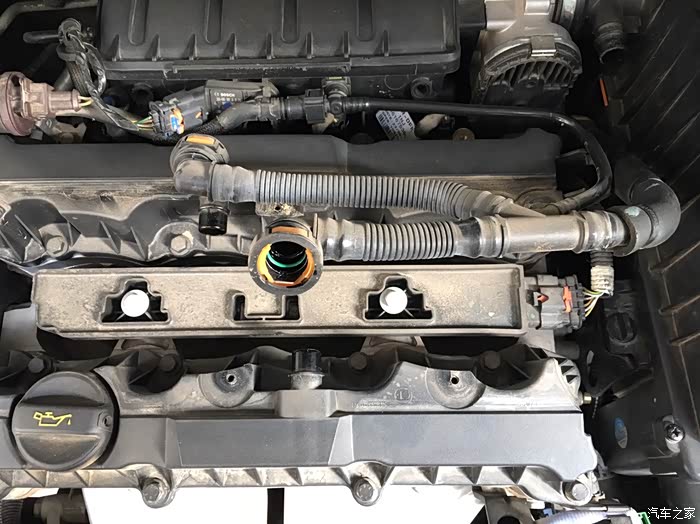

按住上下两个黄色的卡子拔出这两个管子,我也不知道它叫什么,反正碍事。

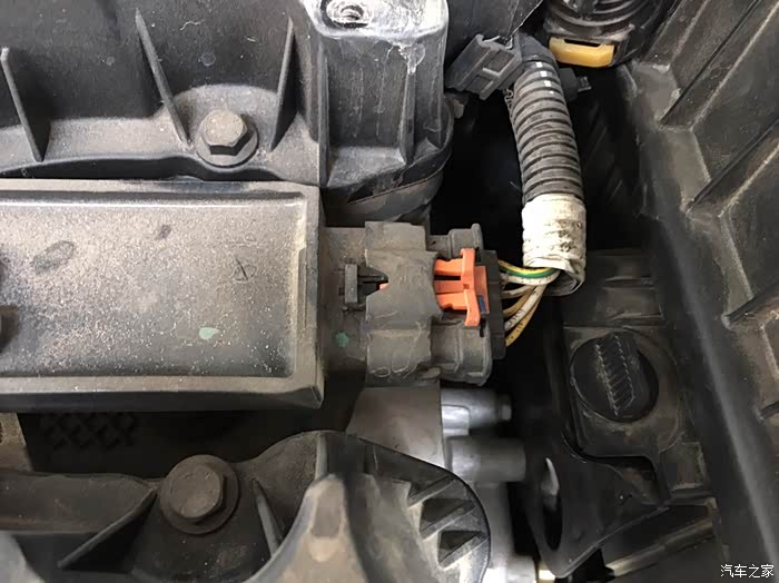

这个要把里面黑色的卡子一直翘起不松开手才拔得出点火线
用10毫米套筒加小飞拆掉这两个螺丝,拆空调滤芯是用六毫米的
拆了两个螺丝摇几下就拔出来了,没有那么紧,但是也不松,得用技巧。
