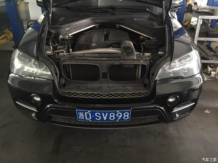

前几日跑了趟长途!前天晚上怠速的时候摇下车窗听到车子发动机室传出啸叫声!油门给点就没了松掉油门就有了!还出现怠速不稳!开了88900多公里这是第一次出现发动机仓内的问题!
马上电话联系维修顾问程师傅, 一通电话后才明白是废气阀密封圈垫老化!说是宝马N55B发动机通病!看样子中招的人应该不少!程师傅的讲解下我喊他定了配件!
今天配件到了就赶紧去修理厂!小程师傅还给我演示了一下发动机出现啸叫声后,只要拧开加机油盖释放压力啸叫声就没了!再次拧上一会压力上来就有了!看样子程师傅对该故障应该是手到擒来!维修应该N台以上了!

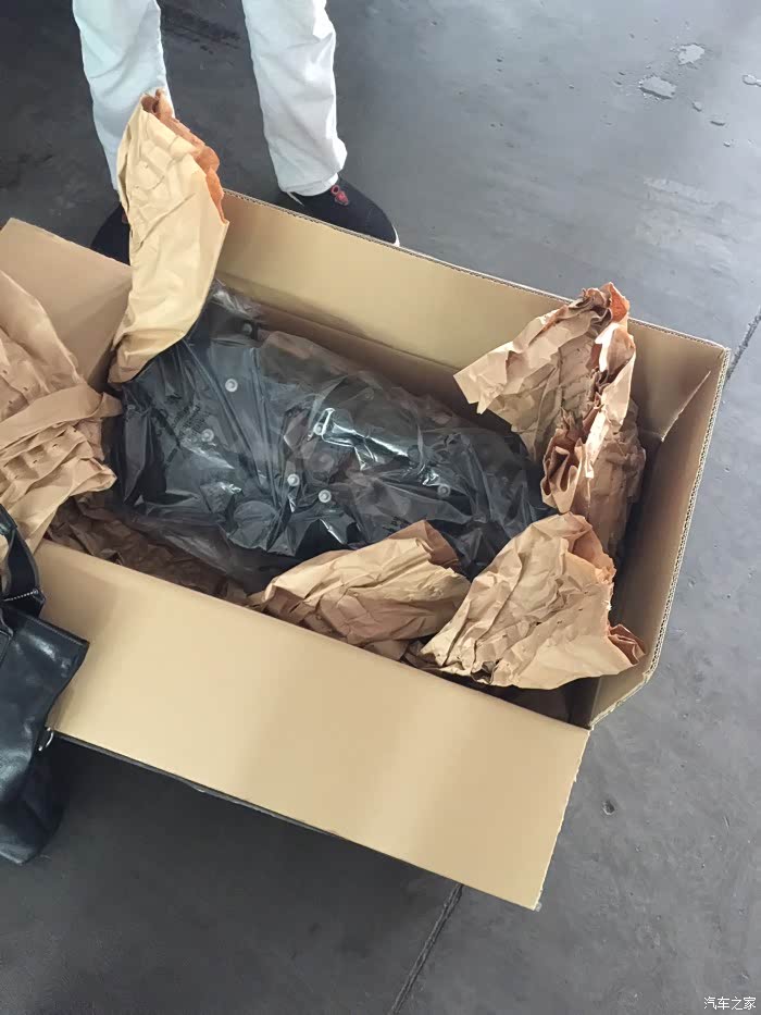

气门室盖 用塑料袋套着我也没拿出来仔细拍简单看了一下!
新的气门室盖总成

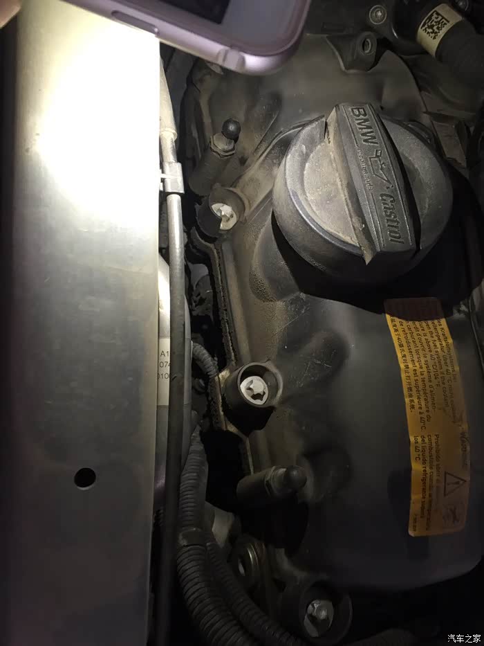

我手指的位置垫片应该有点老化还渗油了德国车还是改不了渗油的坏毛病!

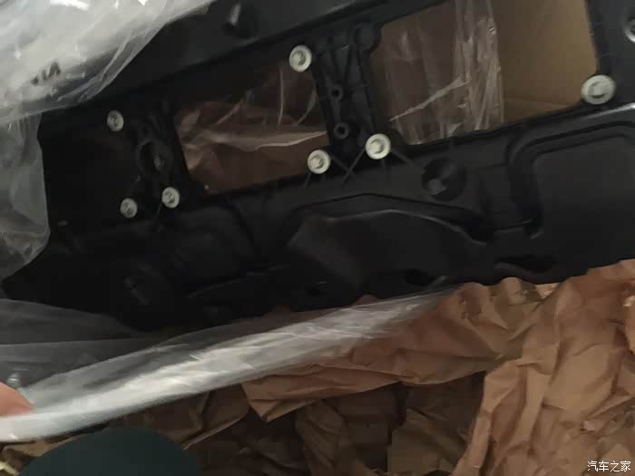

边上刚好有台昨天换气门室盖车!这是他车上拆下的
我手指的位置这个里面有个香蕉圈老坏导致漏气啸叫!
