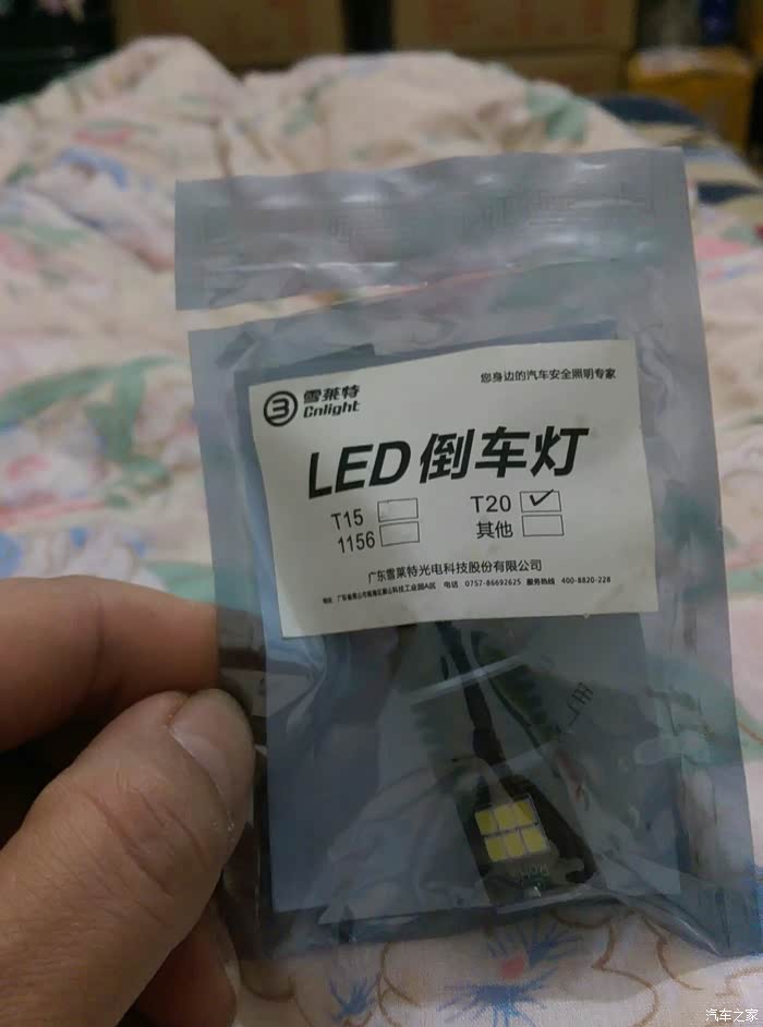

前两天某东自营汽车用品搞活动,看价格划算,买了两只雪莱特的倒车灯灯泡(T20),结果今天换的时候才发现把型号买错了,应该是(T15)的,大家在购买的时候切记不要弄错了(T20的长度是16mm,T15的是9mm),原装的奶泡灯泡的插脚长度是9mm,虽然没换成,下面还是把换灯泡的过程给大家分享一下
买错型号的灯泡
屁股太宽,装不进去

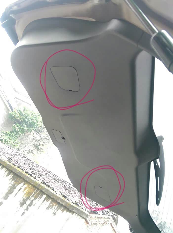

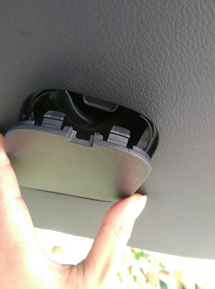

首先把这两个盖板撬开,用一字改刀轻松撬下
撬开了的盖板

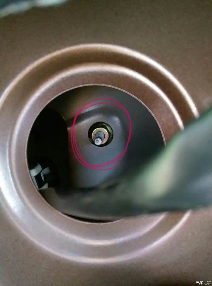

在正中有一个m6的螺丝,把螺帽拆下来
用10号的T型套筒拆卸

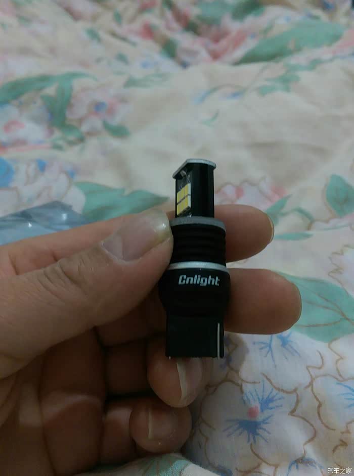

  上次在某东买错型号了(雪莱特T20),搞来作业都太监了,果断退了后,前几天某东活动,又拍了2只(雪莱特T15)今天拿到后立马装上,把作业补全
雪莱特T15倒车灯泡
昨天发的安装的雪莱特T15倒车灯泡的贴子,今天紧急剔了,因为,今天发现小七的倒车灯泡换成雪莱特T15以后,车子通电后就一直显示360全车影像,车子开出去1个多小时还是暂时全车影像,音乐,收音机用不起,空调能工作但看不到空调界面,倒车后视也无反应,后来换成原车的卤素灯泡后又恢复正常!!!紧急更正,有想换的车友还是慎重!!!今天搞的我郁闷惨了,查了好久才查出问题,最后还把TCP点火电保险(10A)烧了,造成发动机故障灯和eps故障灯亮起,搞的好狼狈
