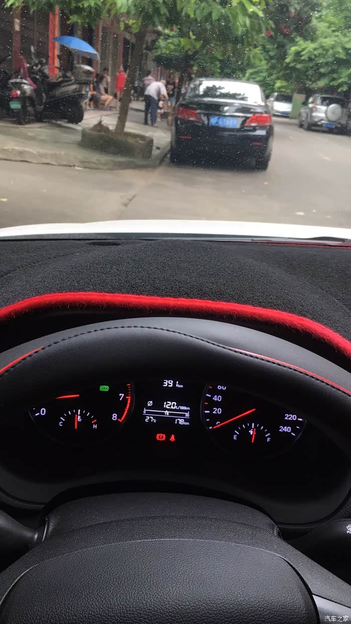

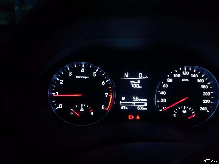

提车一个月,已经跑了600多公里了。
油耗如下:

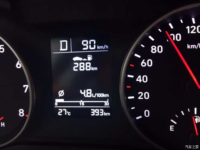

高速5升以下,
市区7.5个油左右,
综合油耗为:5.5至6.5个油之间。
高速油耗在另外一个手机上,等有空再补传。
(9月5号已经补上图片)
高速油耗,很感人!
综合路况的油耗,70%市区+30%郊区。算是拥堵与顺畅路段都有。

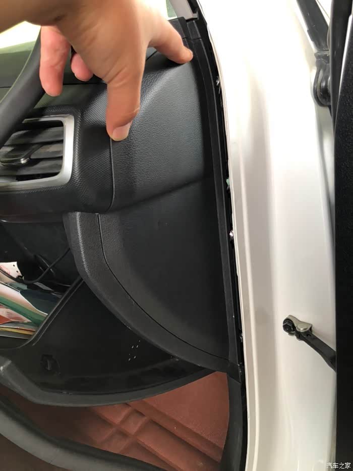

从右车门的三角板处开始拆,下掉螺丝,用专门的塑料片拆卸工具去拆卸塑料板的卡扣。

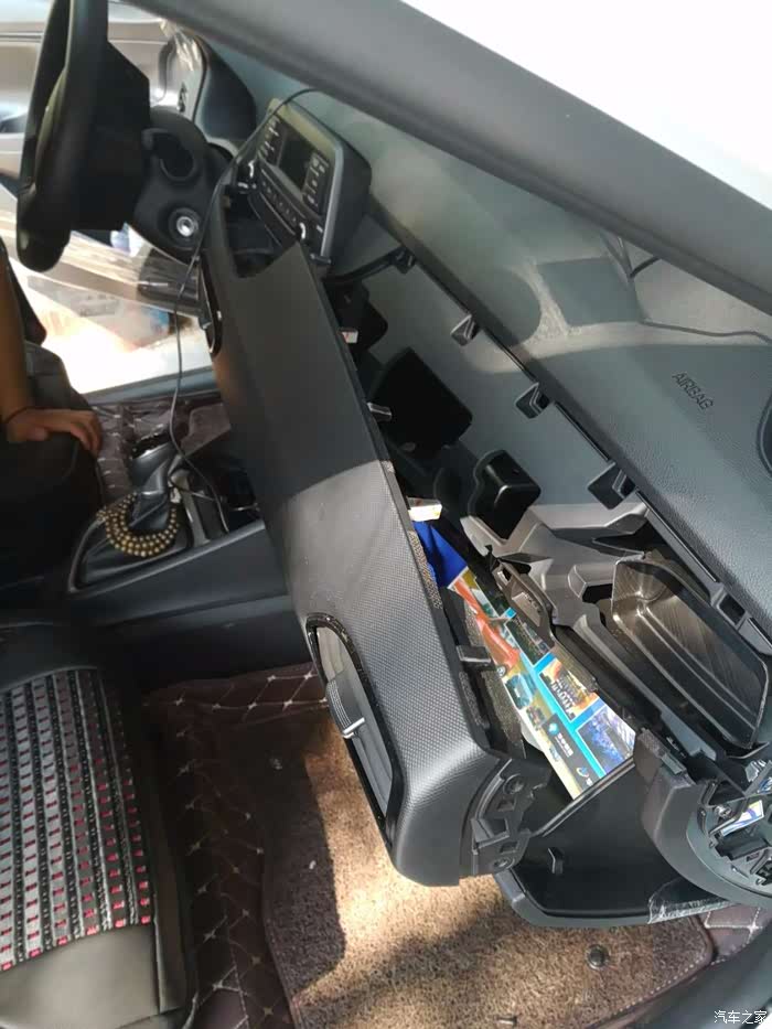

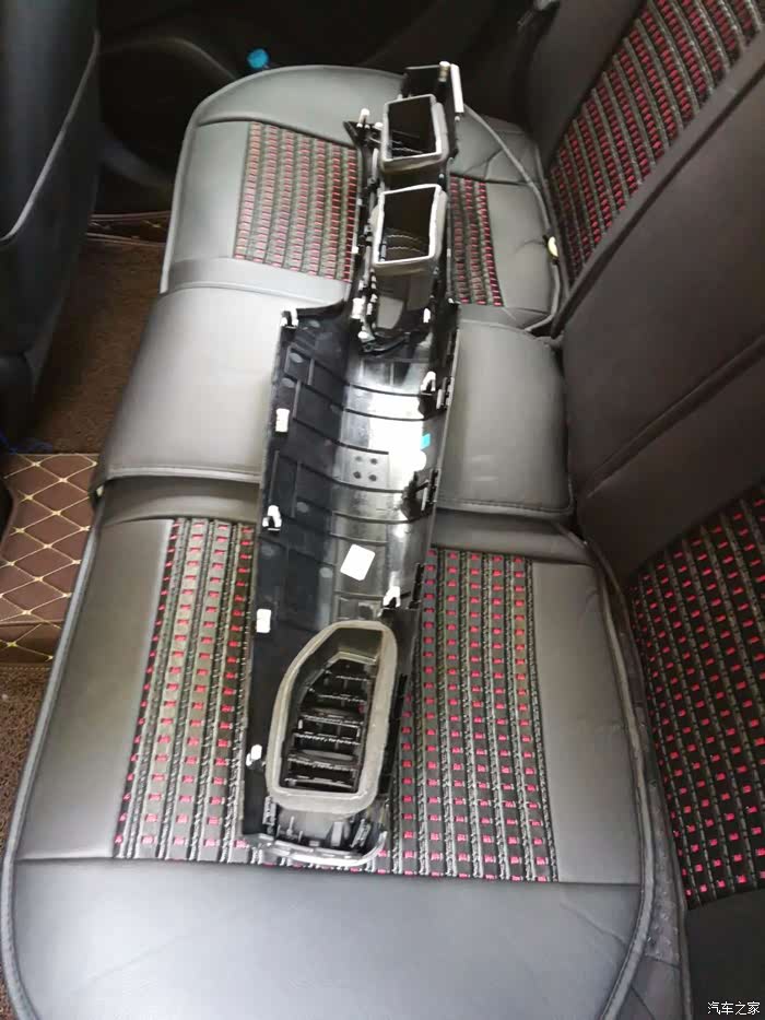

再拆除中央空调出风口的装饰板,这块板全都是卡扣,全部没有螺丝。用塑料片工具小心扳出来卡扣即可。
中控台上的方型洞洞就是卡扣的位置。
这是拆下来的空调出风口的装饰板。

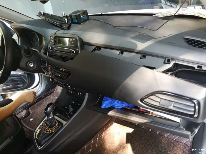

拆原装的中控,有螺丝固定。
继续拆,注意图中白色的那个插头,这个与空调出风面板相连,是锁车与紧急灯的连接线。
拆空调出风面板不要太用力,免得扯断接口,这条线的长度不太长。
