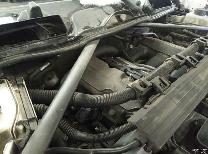

这就是机舱内部 进气已经拆掉 漏出了节气门 经过检查还是很干净的 只是里面有机油了 果然废气阀吸进了油

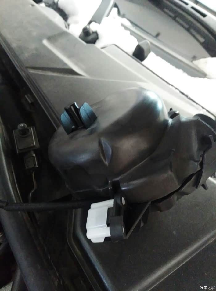

这就是节气门

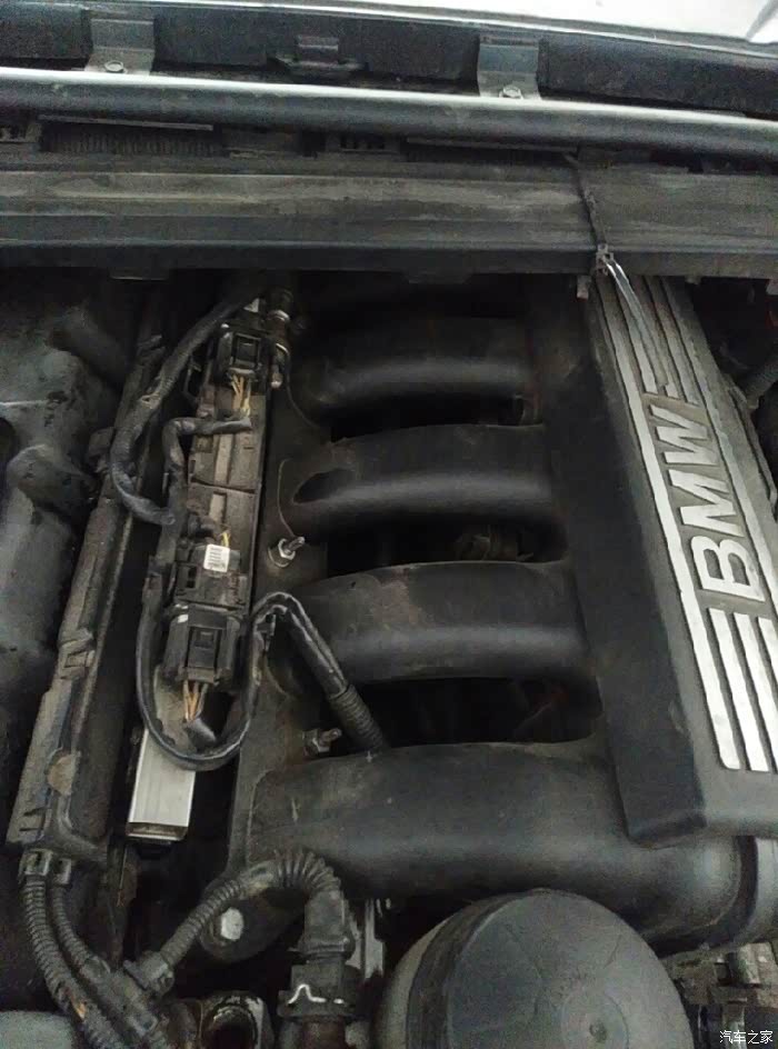

进气支管需要拆掉 废气阀就在他的下面
