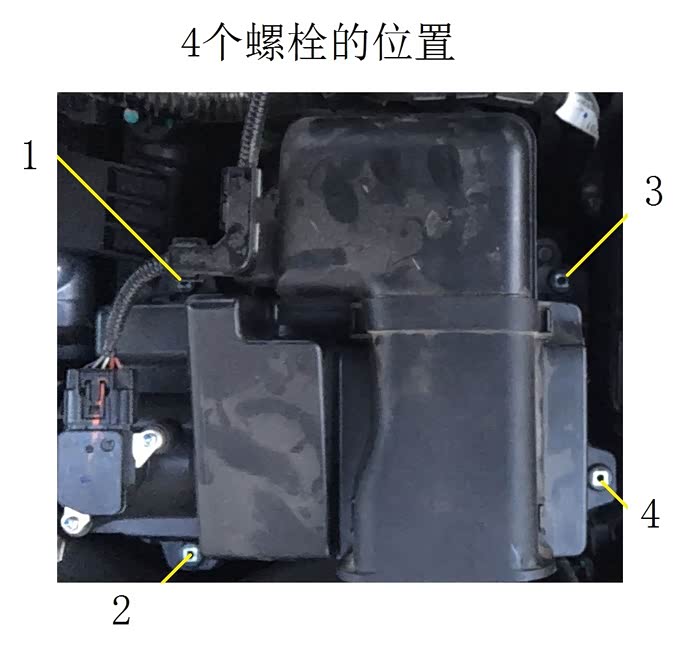

工具准备:8mm套筒(一定要有加长杆),或者用大十字,但是我一开始用十字直接把螺丝拧花了,后来借的套筒。

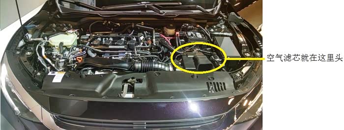

空气滤芯位置
要拆的4个螺栓位置

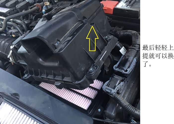

轻轻上提就可以,别把线能坏了。更换完成后逆向恢复。

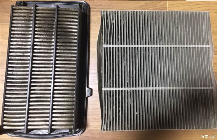

最后让大家看看9000公里北京的天气,个人感觉还行。
