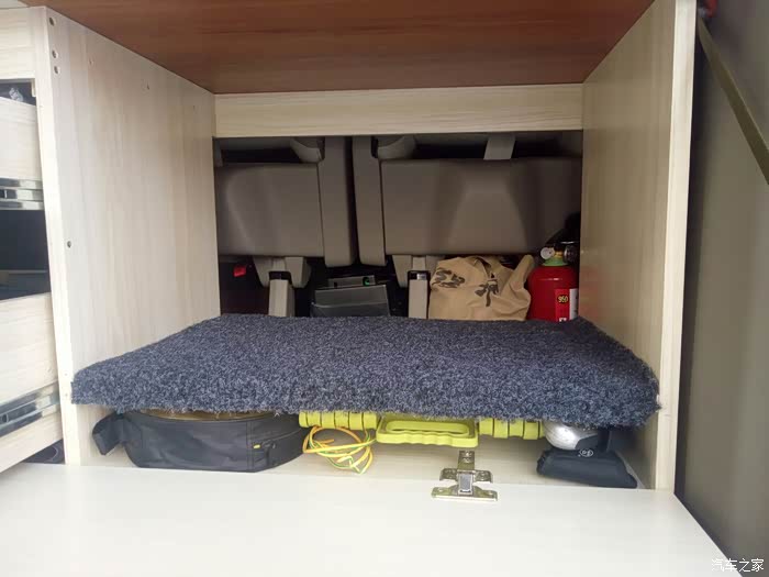

用拆座椅后面做个柜子能放冰箱跟户外炉具,还有食品。。。在床垫厂定制异性无胶棕垫!
后面这个空间就30升冰箱盖能打开床都铺懒再弄开

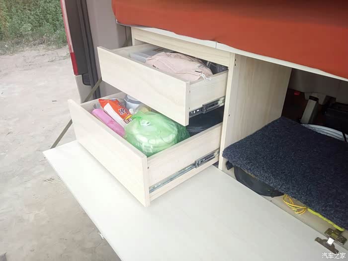

两个抽屉面比面直接伸进座椅面去增实用空间
面这个空间放拖车绳,雨伞,跟凳子空间能浪费

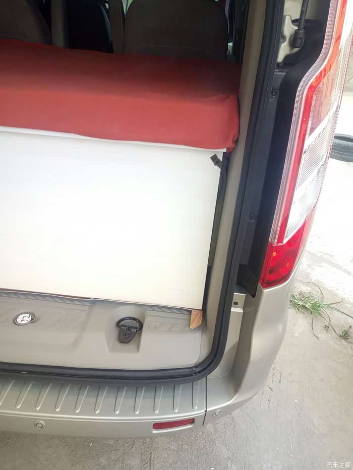

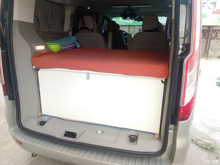

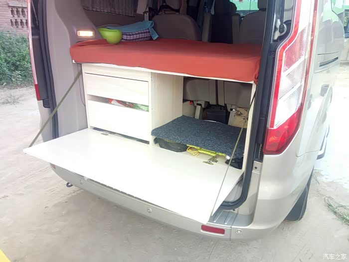

后面操作台用插销固定,防止行车时打开出现异响。放下来的时候用背包绳兜住当兵人都知道这绳子贼结实。
这个1.2米×1.7米床,后空调只有1.2米所以睡个孩子正好

发表于 2018-12-5 23:55:51
我身高170,不加床垫坐在上面刚刚能直点头。这个床的高度是53公分,又加了一个七公分的床垫,现在坐在床上直不起腰
