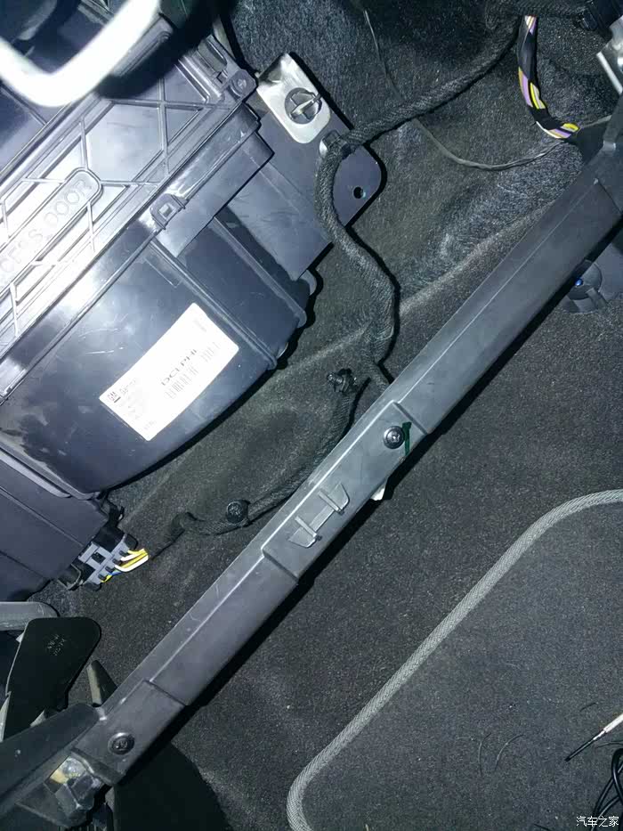

拆之前,自己拍的图片不多,有的是借用论坛里的。护板和出风管,很好拆

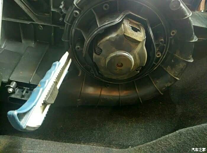

从这里割开,刀子要锋利,割的时候刀子不能太深,边割边改变刀子方向。这个不难,
割开。鼓风机就自己掉下来了

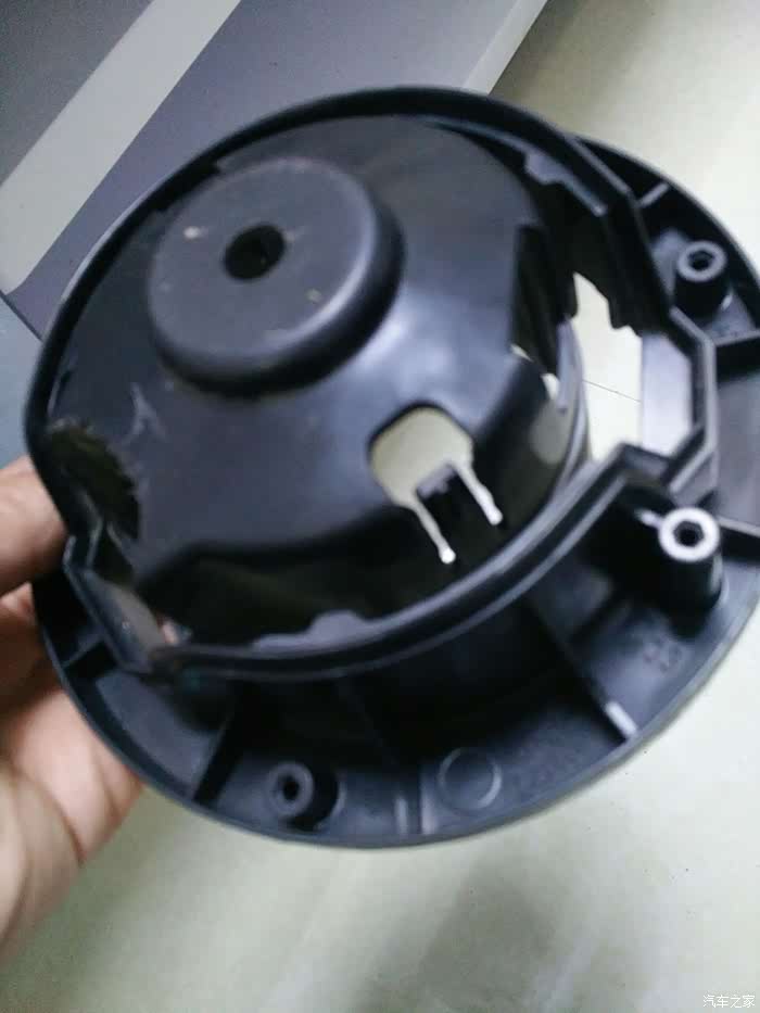

这个毛边要修平,不然安维修包的时候不行
取电动机的时候有个卡子,向外一掰,再往出推

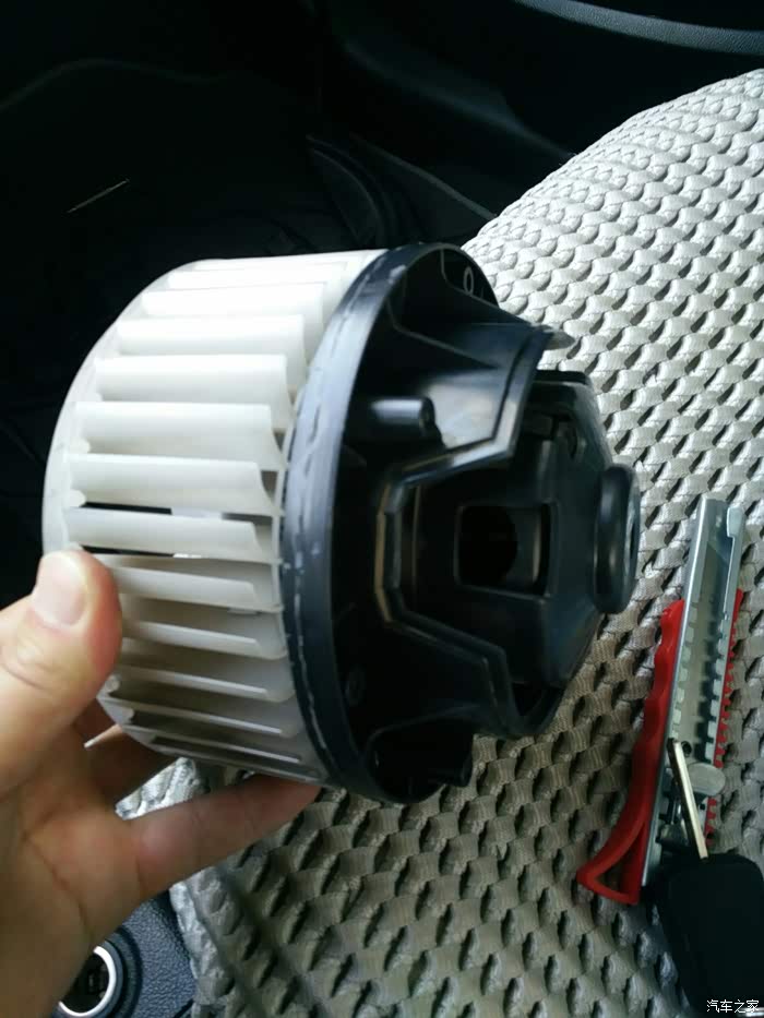

主要的电机,韩国的,爱唯欧好多东西是韩国的,我之前换的门锁也是,发动机原来也是韩国大宇的。先把风扇去掉,要加热,向上拔,就去掉了,
