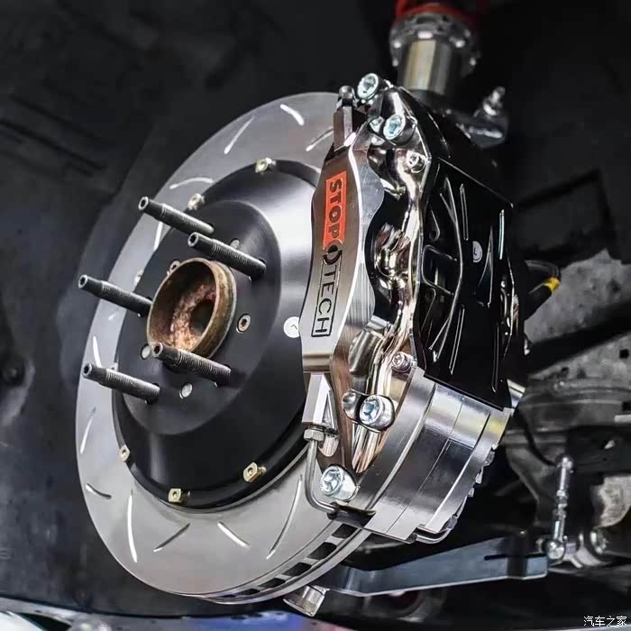

STOPTECH建立于1999年3月,位于美国南加州。是目前全美排名第一的刹车品牌。使用世界上先进的数控机床及制造工具,专注于为街道赛事及汽车市场生产制造出高性能刹车卡钳、刹车片、刹车碟等系列产品,并针对部分车型开发了专车专用的刹车套装。
作为世界最知名的高性能刹车系统以及离合器的生产商。50多年来,AP只有一个目标,就是在赛道上取胜。而AP一直都没有令它的支持者们失望,从最初的铁质刹车(I RON BRAKE)到现在的碳(CARBON)刹车,AP在赛道上都保持着非常优异的成绩。

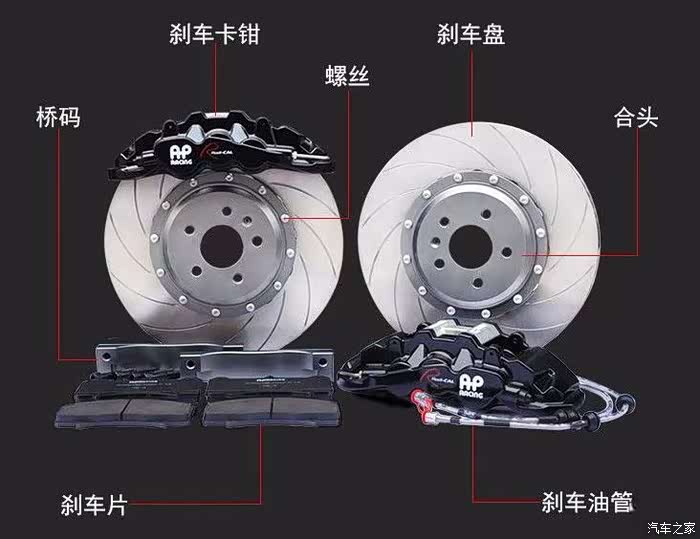

我们升级刹车需要改的配件:刹车卡钳、刹车盘、刹车片、刹车油管、合头桥码、合头螺丝、刹车油
优异的刹车性能一定是各个配件的完美配合
首先说制动力,制动力由活塞推动力,刹车盘的大小,刹车片的摩擦面积和摩擦系数三个因素共同决定,钢吼和高性能刹车油是为了保证活塞的推动力,活塞的推动力和活塞总面积成正比,但是活塞的面积越大,刹车踏板的前段行程就会越长。活塞也不能一味求大,与车辆匹配才是最佳,同时还有散热性能,热衰减性,簧下质量。
这里为大家科普一个普遍理解上的误区:不少伙伴担心我们多活塞卡钳总泵够不够用,换六活塞会不会浪费,首先说刹车这个没有浪费说法,越保险越安全,总泵能不能带动,决定在于我们卡钳的活塞总面积,六活塞卡钳并不是在四活塞卡钳基础简单再加两个活塞, 六活塞卡钳是将四活塞的四个活塞总面积分配到六个活塞上,活塞就成小中大,活塞工作依次从小到大,制动更为线性。我们总泵能不能带动取决于活塞的总面积大小,而不是活塞多少,说到这里, 一起解释下,所有车的原车单活塞卡钳都是浮动卡钳,在活塞面积换算上是等于改装固定卡钳的二倍,也不用担心改了卡钳总泵带不动,只要合理配置都是没有问题。

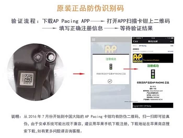

怎么鉴别AP正品
卡钳都带防伪二维码,必须能验证的,什么被人误扫,通通不认,验证是唯一性的,只能验证一次
盘目前都是新款的刹车盘,也是带二维码,且防锈工艺已经改进
原装配置刹车片有AP和进口菲罗多,刹车油管原配GOODRIDGE,鉴别真假需要一定技术,在这就不做深入的探讨。
