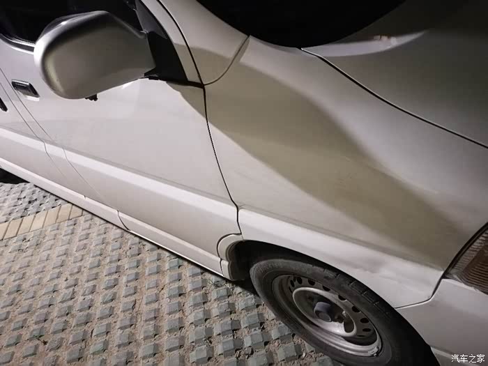

现在很懒了,三个月没有洗车了,就等下雨了。刚开始开不习惯右前面被撞坏了,也没有修理。

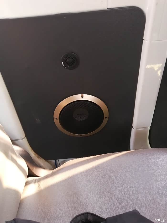

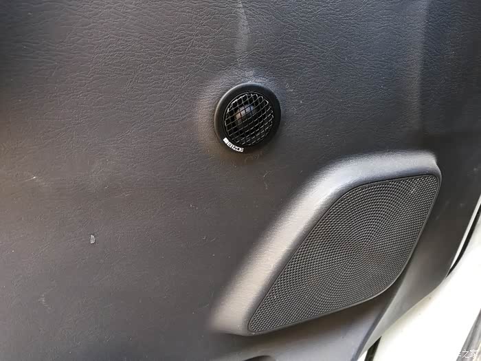

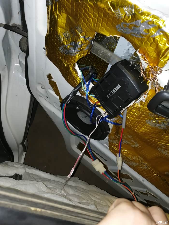

改了电动车窗升降,在原来手摇把的地方改了高音喇叭,车内改了全车隔音,车顶加了止震板隔热板,改了音响,下步改大屏导航,现在的原机cd已经带不动了,
