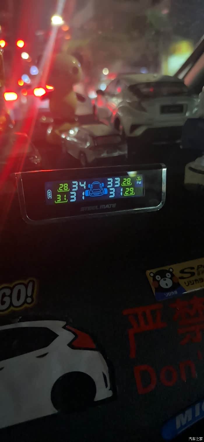

晚上下楼收拾一下车内,增加一个挂饰的时候,刚好听到铁将军胎压监测仪在响,我就奇怪了,看到左后胎胎压(前后胎对调过)显示1.7,下车一按四个轮胎都是有气的,轮胎按下去都是鼓的,本以为是机器有误差报警。出于谨慎还是开出去给专业的维修店看看。

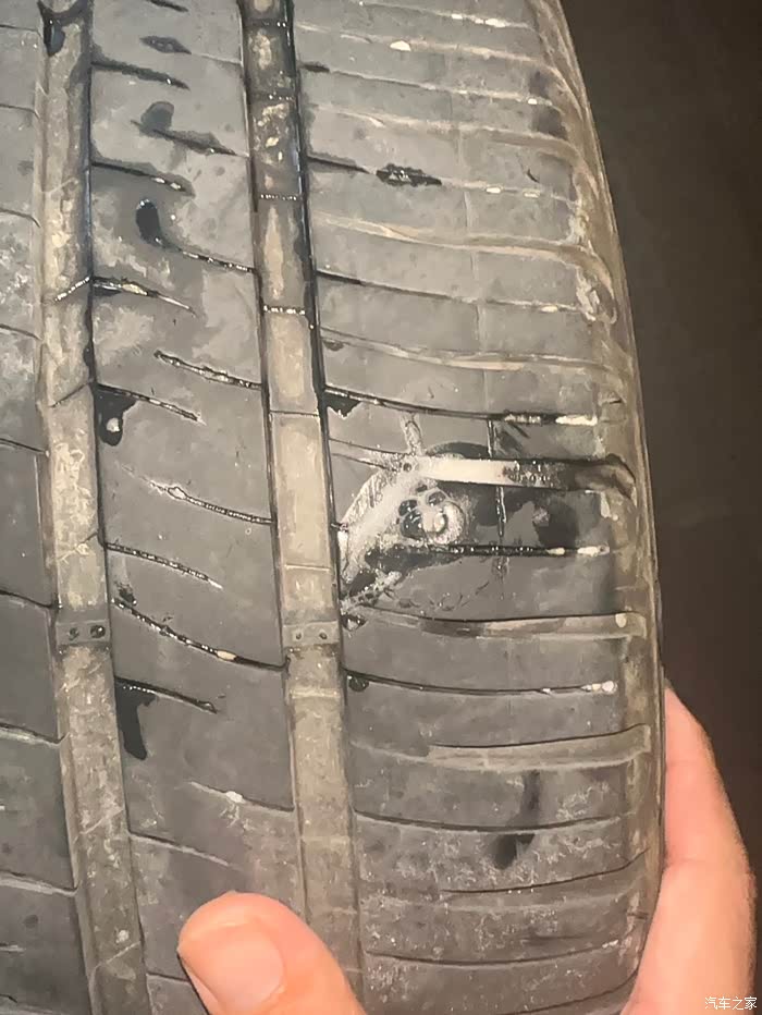

去了维修店给老板一看这情况说是一般扎到钉子,还说这些胎压监测一般都准,一看左后胎真的有钉子,弄了点肥宅水还真是漏气,厉害。

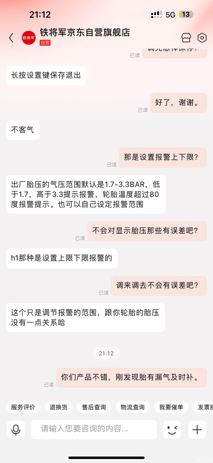

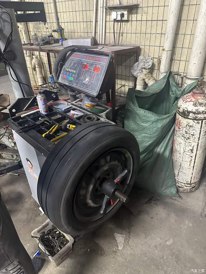

当时就觉得这个胎压监测真是准,轮胎扎钉子漏气都能检测出来,立即拆下来补胎加动平衡。没想到扎进去是平头钉,不尖的东西原来也能扎进轮胎。动平衡还是建议每次补胎后做一下,安全起见,有些钱是不能省。最后自己也摸索一下胎压监测仪的调试,活到老,学到老,终于全部搞定。感觉老板挺辛苦,搵食艰难,一般都是请人干活,晚上自己都要干活(补胎、动平衡)。好在及时发现轮胎扎钉子,不然明天开车上班,开着存在安全隐患的车是不安全的。
