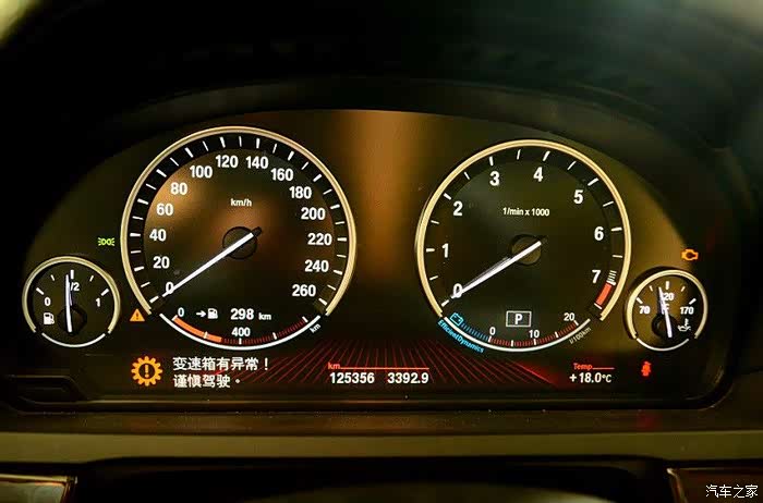

09年的宝马730,出现车在60码的时候,要是急加速,就会有发动机出现空转,速度上不去的打滑问题。车的仪表盘上灯还不停的闪。有变速箱异常,谨慎驾驶的字样。车随说是老车,但是,公里数不多,刚刚十二万出头。可以说跑的不多,同年的车有的公路速都达到20几万了。车检电脑一查,有故障代码400625涡轮转速传感器过小。说是变速箱电脑问题。有两个维修方案可以选择:一个是换全新电脑,还有就是对电脑进行维修。我说可以换拆车件吗?看到坛子里有的车变速箱出问题了,换拆车件就好了,省事还快。技师说这款车变速箱电脑的拆件是不能用的。不信可以论坛上打听一下。结果还真是这么回事。刚好这也有一台宝马740也是同样的电脑问题,修好装车了。变速箱和这个730一样都是6HP21的变速箱。技师说09到16年出厂的这款变速箱电脑故障是通病。以后出厂的电脑都有改进。维修也就小半天的事。

仪表盘的故障提示

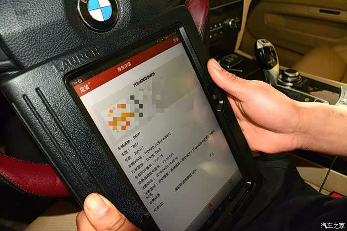

检测出的故障代码

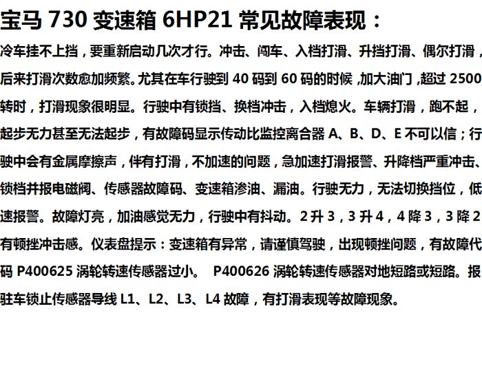

宝马730变速箱电脑常见的故障代码:
400625涡轮转速传感器过小
400626涡轮转速传感器对地短路或开路
400622涡轮转速传感器对正极短路
400636驻车锁止传感器导线L4故障
400401传动比监控离合器A不可信
400431传动比监控离合器D不可信
400391传动比监控换挡3-2不可信
4004A1传动比监控离合器B-E不可信
400491传动比监控离合器B-D不可信
驻车锁止传感器导线L1、L2、L3、L4故障

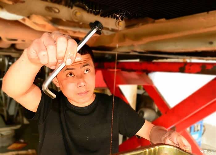

放出变速箱油

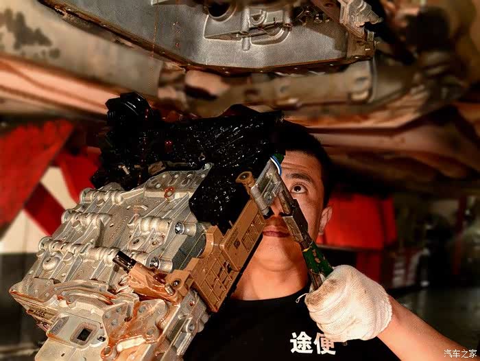

取下阀体总成
宝马730变速箱阀体是易损件。
