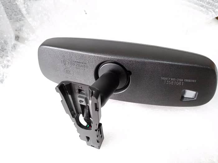

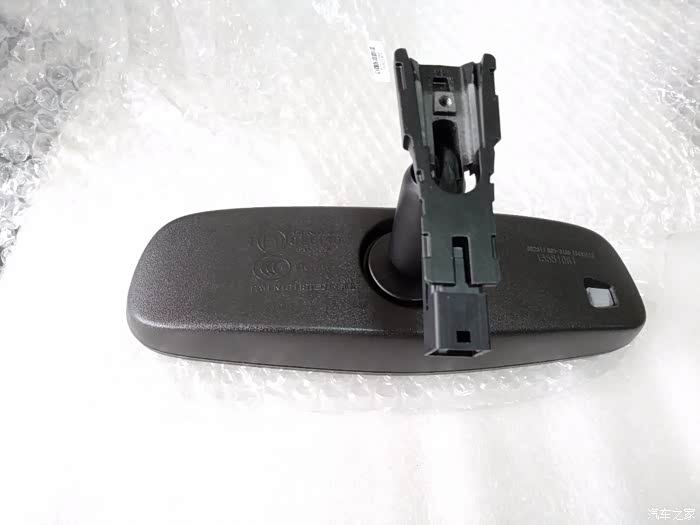

撸了一个好像是凯迪拉克的自动防眩光内后视镜,完美安装多图慎入
完美安装。。。。对了,一张毛爷爷买的。
一直都想弄一个,刚好看到闲鱼有卖的,价格可以接受弄个试试。
想省事的就用最简单的接线方法:红线接acc,黑线搭铁
已经装车,完美匹配。
自带5根线,除了电源之外还有倒车等信号,其中倒车电信号目的是挂倒挡时后视镜恢复普通镜面效果。我把倒车线也接上了

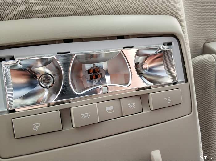

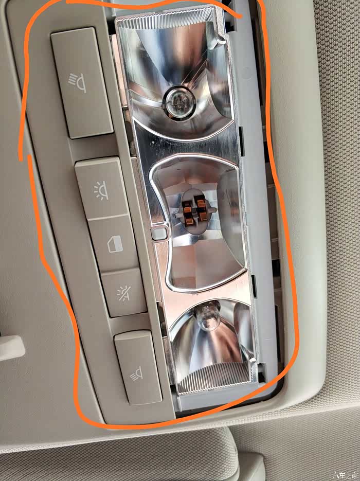

第一种取电方法:适合懒癌患者,这是最简单的接线方法---从阅读灯接线。
去掉阅读灯,插头上面有12v电和搭铁,锁车后等一会彻底断电,可以当作ACC电来用。(14款是这样的,新款未知。有兴趣的可以测试一下)
下图是14款阅读灯的取电位置,具体参考这个帖子https://club.autohome.com.cn/bbs/thread-c-2896-29923024-1.html。注意如果只是取12v和搭铁不用全部拆下来,只拆阅读灯就可以了,帖子里面我全部拆了是要取天窗插头的信号。
没有专用插头的可以用杜邦插头线代替,电流不大完全顶得住,平时待机电流大概几、十几mA。有强光照射需要变色时瞬间有几百mA电流,然后电流就下降了。

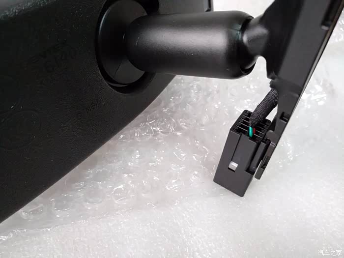

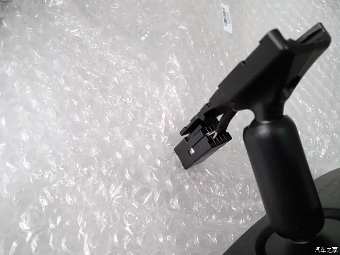

找了一个可以兼容的插头和一段2米左右4芯屏蔽线
插上试试,刚刚好

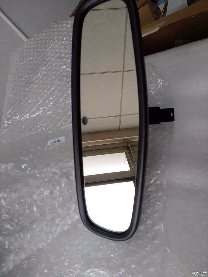

通电测试一下。镜子车头方向感光器没有遮挡时就是普通镜子效果
稍微遮挡一下,模拟环境变暗,镜子开始变色。
此自动变光大概原理:电路采集前后两个感光器数据,靠近车头方向的感光器检测环境亮度,朝向后方的感光器检测后车强光,两者相差比较大时就变色。
完全挡上,黑黢黢的
测试结果达到预期,线用绒布胶带缠了缠,接头整理一下方便装车

发表于 2018-2-3 10:49:26
foching 2018/02/03 10:29:13 发表在 21楼
两根线直接插在两个缝里吗?以后是不是要一直把阅读灯的开关打开才行?还有阅读灯好像是常电吧?
插头后面引线缝隙里,不过插上去不太可靠。14款锁车大概十分钟后彻底断电

  • 来自:河南 郑州
发表于 2018-2-3 11:09:09
是插后面插头上不是灯座上
