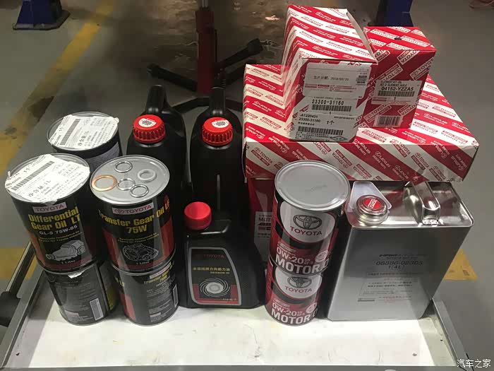

此次保养所需的耗材合照一张
        此次保养所需的耗材如图:前后差速器油(75W-85)4罐 4L、分动箱油(75W)2罐 2L、长效防冻液(耐低温-35℃)2桶 8L、方向助力液 1瓶 1L、机油(0W-20)1桶 4L+2罐 2L、机油滤清器 1个、变速箱油 3桶 12L、空气滤清器 1个、汽油滤清器 1个、各螺丝垫片 7个。算得上一次中等保养,其中 分动箱油、防冻液、变速箱油、方向助力液以及汽油格基本是8万公里左右为一个更换周期,当然时间长了也需要更换,具体以实际情况为主。

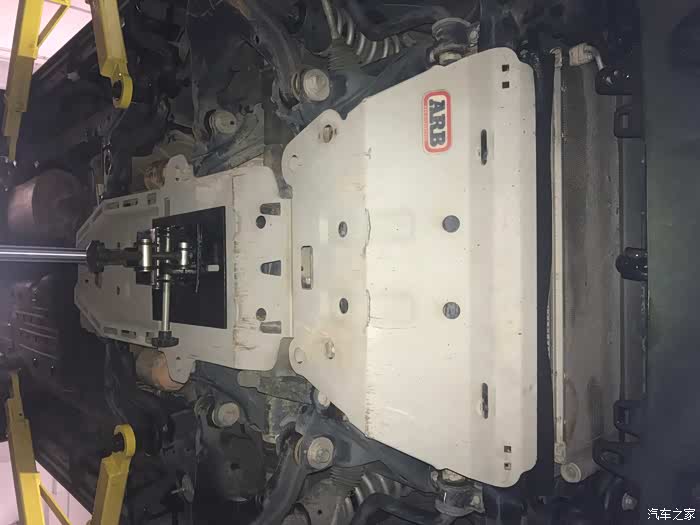

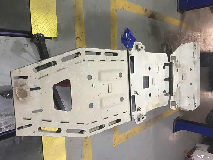

        化繁为简,直切正题。把该车举升起来后,发现其改装了底下的护板,原车的3块护板是独立的,改装后的ARB护板虽然也是3块但之间有螺丝使其相连,且向后延伸了许多,护板厚度也增加了不少。考虑到需要做的项目,决定将其一整块拆下来,重量之大,所以我们使用了一个液压升降器(俗称波箱顶)来助力。
拆下的护板

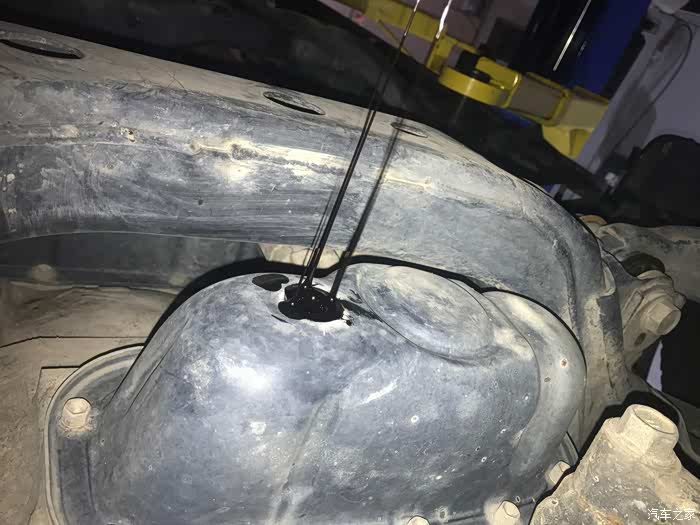

放出旧的机油
将放油螺丝清洗干净,更换新的垫片后上回去,用扭力扳手打40牛的力加紧。
