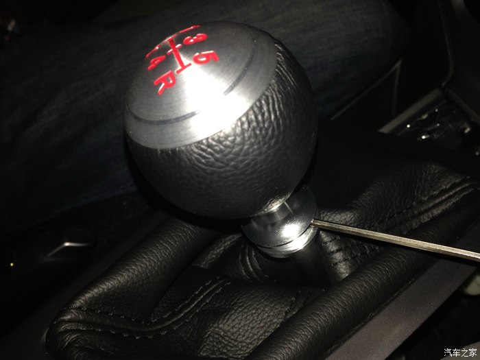

新福更换手动排挡头小作业

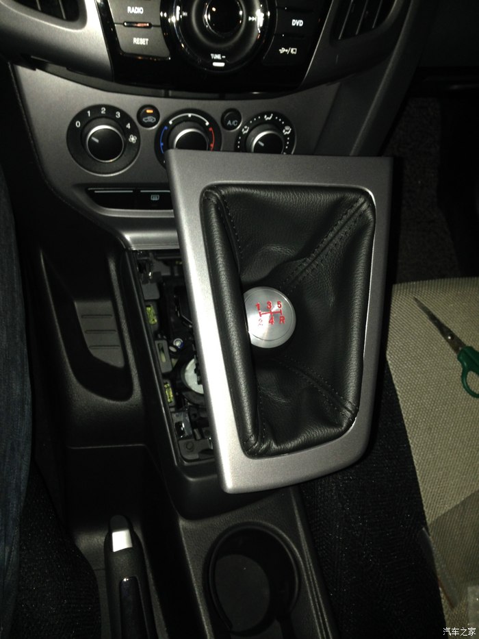

tb入了个很多人都买过的排挡头,金属包皮的,前天安装了下,发现了小捷径,特此告知下打算折腾的筒子们(手机渣图,包含):

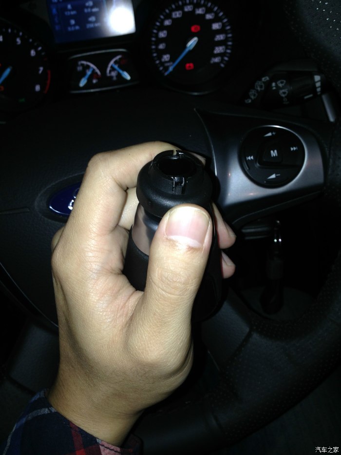

原车固定皮套的黑色环形部分是有缺口的,旋转对齐后可以直接取下来,不需要去破坏它,这样也可以重复使用。

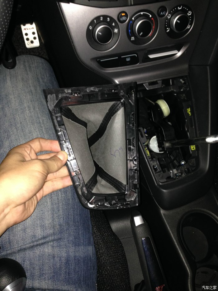

下面就是简单的过程,翘开盖子:

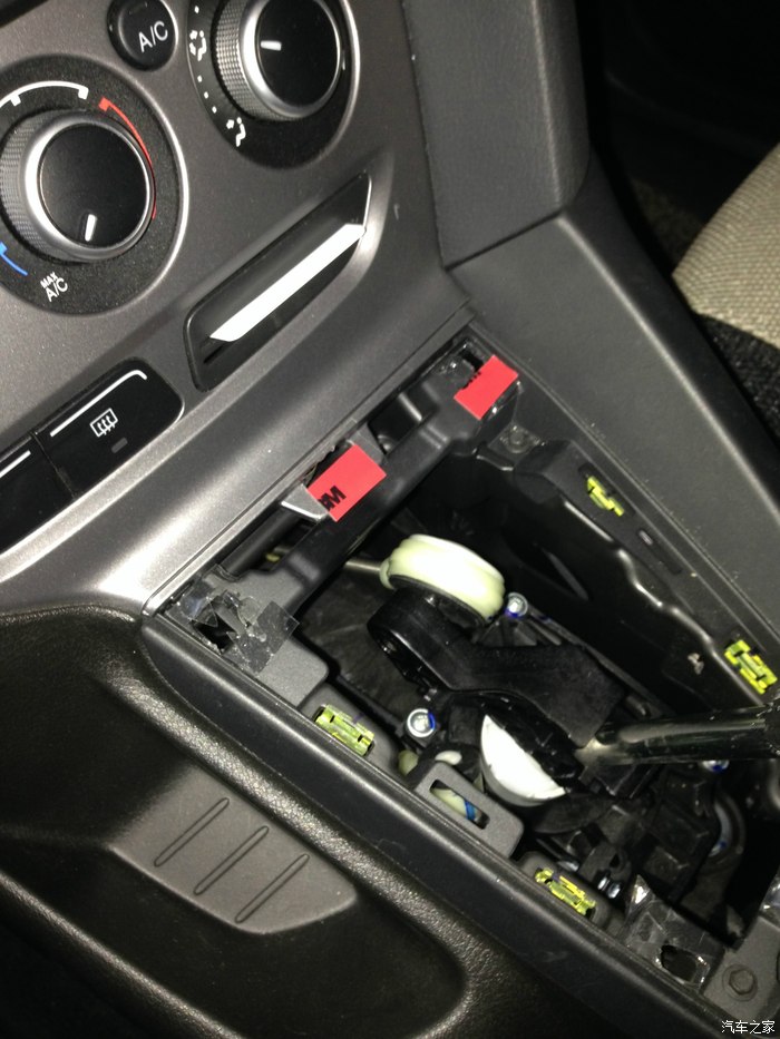

一时心急,不小心弄坏了两个卡扣,只好用3M来粘了:
对齐档位标志后锁好3颗螺丝:
也要注意用束线带固定皮套时的方向,不注意的话皮套就会拧一起了:

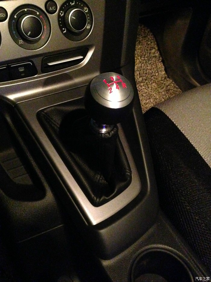

然后把盖子盖上就ok了:
感觉换挡行程短了一点,掌心稍凉,手感好过原厂不少,行车比之前会不知不觉的暴力一点,最重要一点,够闷骚

浮生半醒 2014-11-17 20:26:50 发表在 浮生半醒
这貌似比原厂把短些?
会短一些的,另外原厂档把很有分量...

发表于 2014-11-19 09:23:05
王乙同 2014-11-18 21:14:07 发表在 王乙同

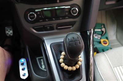

谢谢细致的分析,已经决定明年春天再换了,再还有一点原档把已经在之前加装了带档位数字的皮套,手感也挺不错,不知道这个档把头换上能不能再有更大的提升,也怕还不如现在的,这也让我有些犹豫不决,我下面是我的档把套
您的皮套很不错,如果可以无损拆下来的话,还是换一下试试,大不了再换回去。其实这手感完全看个人喜好了,主要就是行程会短一点,功能性没有什么的,闷骚用而已

发表于 2014-11-19 14:51:26
Deathwhisper 2014-11-19 14:30:27 发表在 Deathwhisper
换了同款档把
但是好像3颗螺丝固定效果不好
稍微一用力还是能转的
搞的我装好之后换挡都小心翼翼的了
不知道是不是我的装法不对
开始我也是这样,本打算将三颗小螺丝使劲拧紧的,但是发现这个档把头内部还有一颗大螺丝,大螺丝将带档位的金属头和包真皮的部分锁紧,可以把它使劲拧紧看看。目前我的还好,一般用力是不会转的

发表于 2014-11-19 14:52:22
不可壹世啊 2014-11-19 13:19:52 发表在 不可壹世啊
新福的是螺旋转上去的还是卡子卡的呀
逆时针转就下来了,塑料卡子是卡档杆皮的

发表于 2014-11-19 17:14:37
Deathwhisper 2014-11-19 15:04:44 发表在 Deathwhisper
我说的会转是指整个档把转
不是皮的部分转
为了字正把头没拧到底
只有3个固定螺丝
但是那又只有摩擦力
所以感觉有点不够
反正现在还没松
以后如果送了的话打算上点胶水
懂了,不过上胶的话还能拆下来么....要不试试耐落同型号的螺丝,螺纹上涂有蓝色防松的材料
