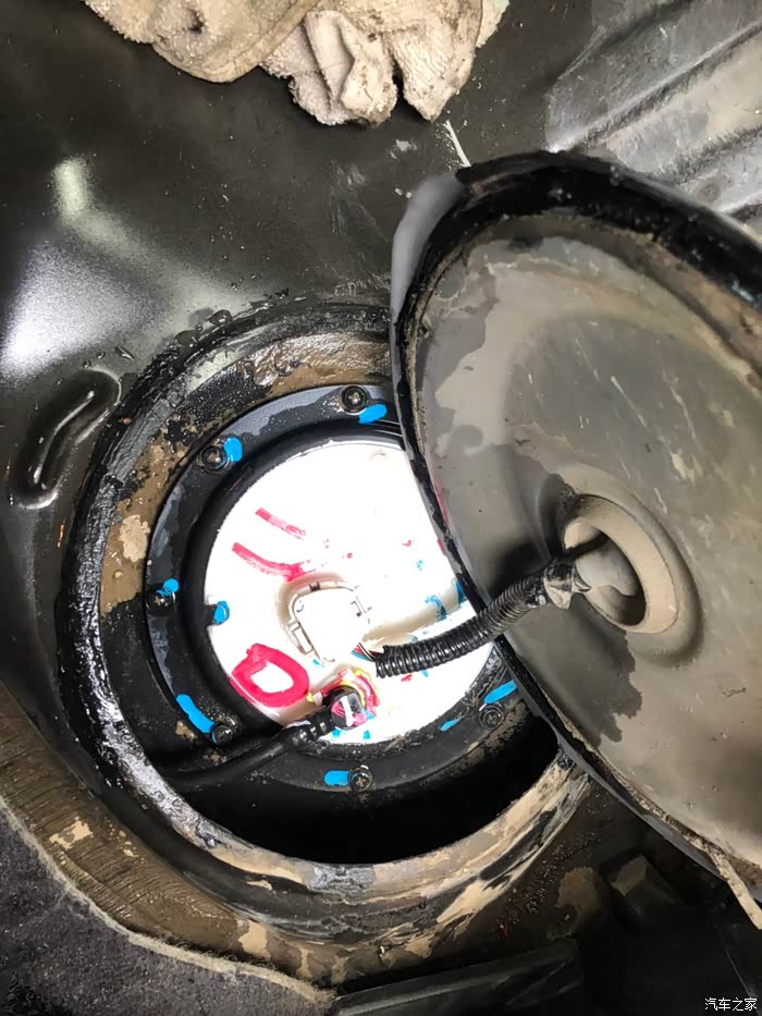

先卸座椅

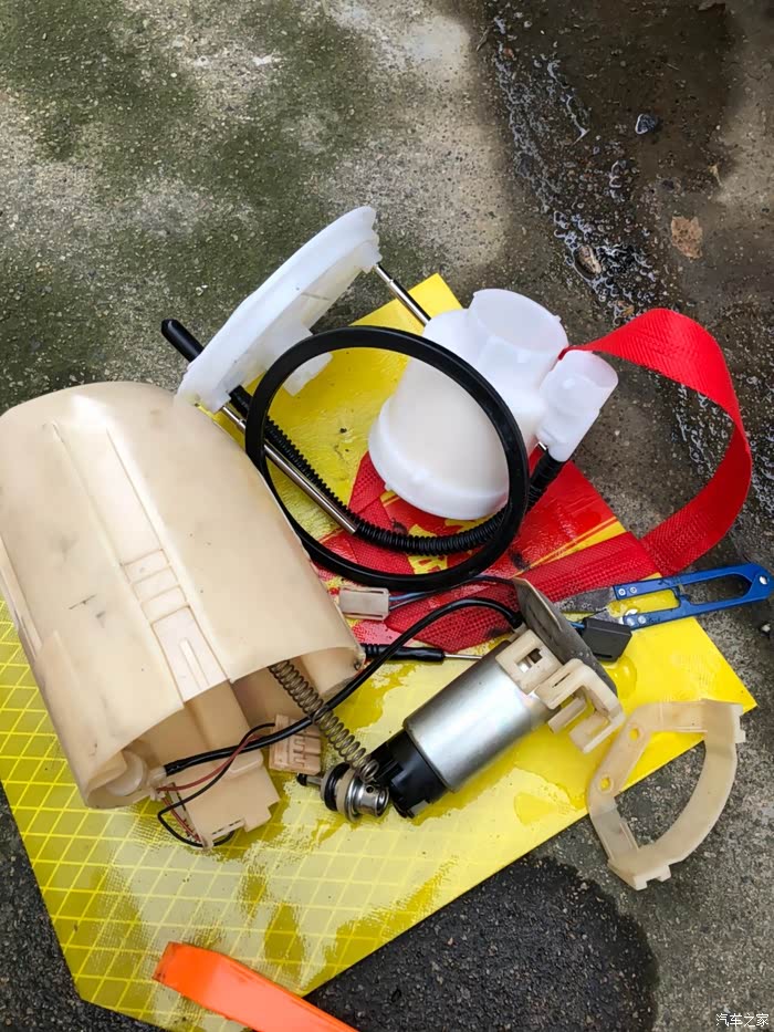

然后就是换
没有换粗滤买的时候没想到
里面黑的来
这是啥东西

发表于 2019-12-26 15:28:53
11万KM没有换过 建议可以换一个自己换4s工时费要200
发表于 2019-12-26 16:58:04
活塞与连杆 2019/12/26 15:44:12 发表在 板凳
没看明白
就是座椅下面的燃油滤芯更换一下
发表于 2019-12-26 20:13:58
aty8z3rff6锐志 2019/12/26 18:48:16 发表在 4楼
座椅下记得有两个这种的,需要两个一起换还是换哪一边?
副驾驶后面的只是个油尺不是燃油滤芯
发表于 2019-12-26 20:14:07
苏州车友4625203 2019/12/26 19:07:39 发表在 5楼
多少公里换的,哥们
11w
