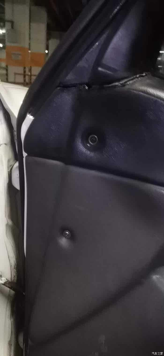

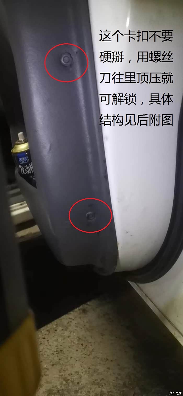

先拆掉门板侧棱的2个卡扣,只需用螺丝刀往里一顶就可脱扣,门板上的其它螺丝都比较容易拆掉。

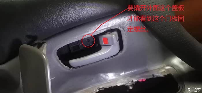

接着用撬板撬开门锁开关处的盖板,可以发现有一个门板固定螺丝。不拆是拽不下来的。

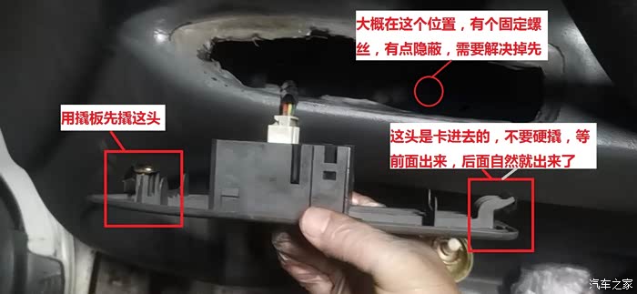

接着拆掉车窗升降控制台,用撬板两头撬即可,实操时可以农村包围城市,从外围突破。拆完了记得把开关接线端子分离开,不然门板取不下来。

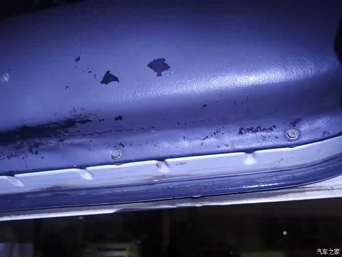

底边有3颗螺丝
拆下来的门板,躺平了
