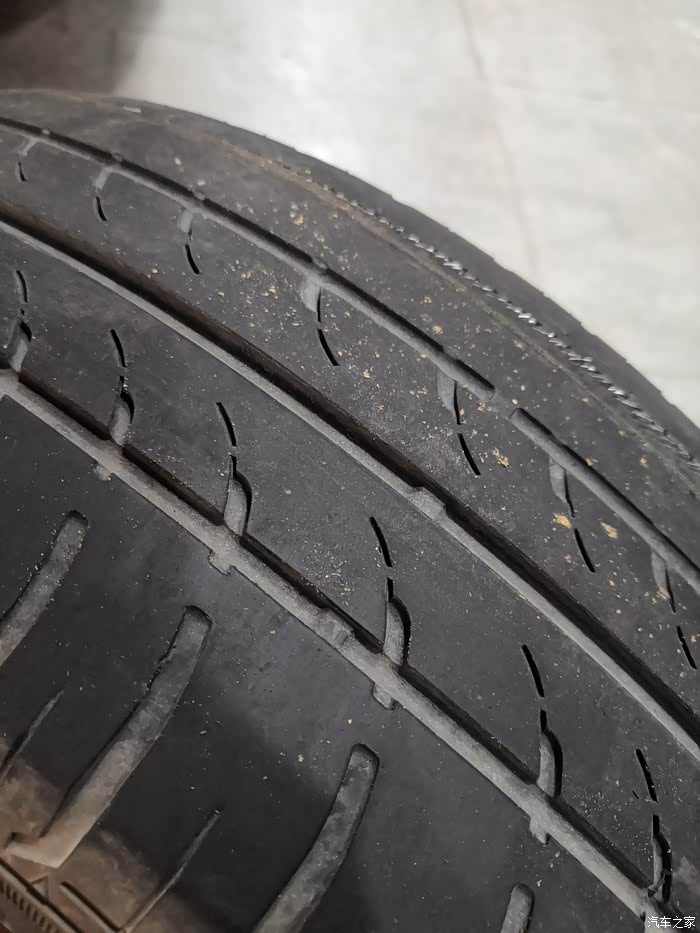

11月20日,因为出现保养灯,回去做第二次保养,当时的里程是10700左右,这次就发现了两个前轮内侧吃胎非常严重。合作维修站就说这个属于易损品,已经出了保修范围。
问题是,如果不是现有四轮定位不准,哪来这么严重的内侧吃胎,内侧完全磨平并且有露出钢丝了,很危险。
都是内侧吃胎

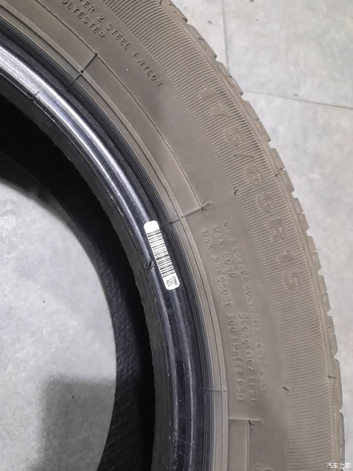

看这个轮胎的生产日期,是去年的40周,这个相对较新,估计就是事故后更换上的那条

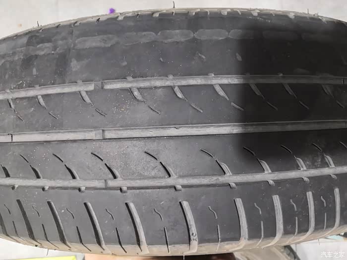

内侧磨平,外侧基本很新
看这个轮胎的生产日期,是去年的11周
合作维修站报价换一条轮胎需要四百多,也不是什么名牌轮胎,都是国产回力轮胎。没接受他们的报价,并且他们也没有现货,厂家订货又要很长时间,又考虑安全问题就去途虎换,也是国产的双星,便宜一半。这里的图片都是换下来的旧轮胎,但是因为途虎那边做四轮定位的电脑没有大运悦虎的车型参数,做不了。再问合作维修站,四轮定位说要200元,问题是外面维修厂普遍都是100元左右,问400客服,说这个定价也是由合作维修站定的,然后厂家400电话客服居然说他们也没有这个车的四轮定位参数,又说他们可以联系合作维修站给我(不知道他们两个究竟谁是儿子谁是爹,还是互为爹和儿子)。后面没等来合作维修站的电话,还是厂家400打来,说合作维修站那边说这是他们的机密,不对外提供。呵呵,说到这里无非就是想逼人回去合作维修站那里做四轮定位。既然如此就不惯着你们了,好好将这问题捋一捋。
现在官方400电话说这个问题怎么解决要有合作维修站来判断,而合作维修站又说这个由厂家决定,并且他们都认为这不是厂家或者维修站的原因导致,上次事故回去维修站维修,鬼知道他们是怎么修,修了什么(没给清单啥的,也不用我去跟保险签字啥的)。总之现在就是踢皮球,就说这轮胎损坏是用车不当导致,可是这个实际用车顶多十个月的时间,一年都不到,轮胎就吃胎这么严重并且是都是前轮内侧,吃胎吃掉的厚度基本一样,试问如果不是出厂没调好或者上次事故回维修站没修好,哪里这么严重的吃胎并且能够吃得这么对称??
