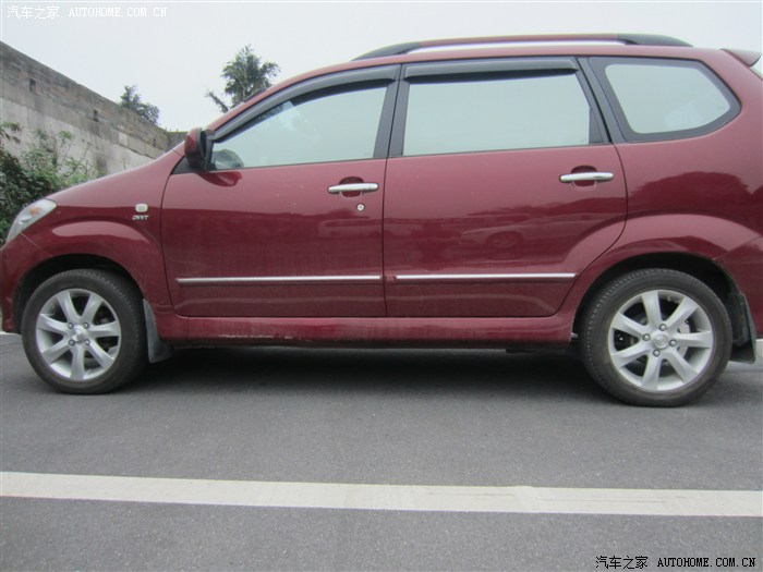

轮胎是195 55 R16 优科豪马 91V A349花纹,实体店购买包安装,还在他店里买了铝合金气门嘴,价钱那是一个黑!
网购的轩逸轮毂,安驰品牌,参数:(佛山)安驰正厂09款日产轩逸16寸铝合金轮毂 型号:7090166001102 规格:轮毂孔距: 4x114.3 ,宽度:16X6J 中心孔: 66.1,偏距:+46,螺丝规格:12X1.5
4个66.6->60.1变径圈,再找本地车工将外径车成66.1----也被宰得血淋淋!66.1->60.1的变径圈没有现货,只能定制!
换后外观:

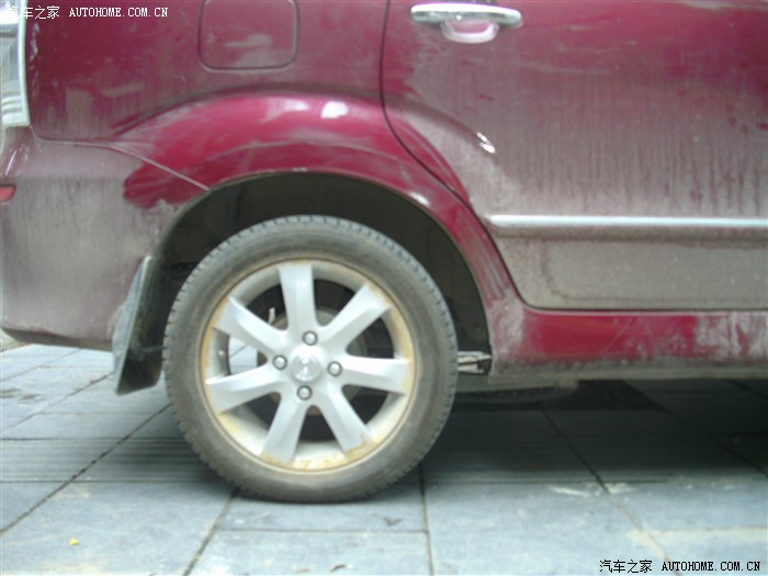

这张清楚一点

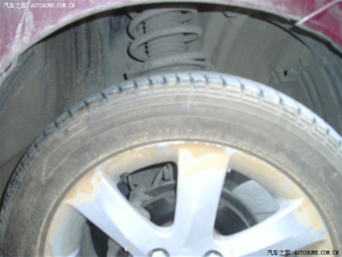

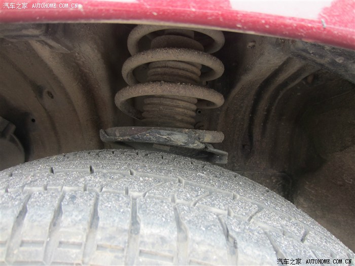

前轮与前减震下缘间距約1厘米,转向打死也不会干涉!如果小于0.5厘米,万一轮胎上戳上个螺冒,那就会把轮胎撕个大洞!

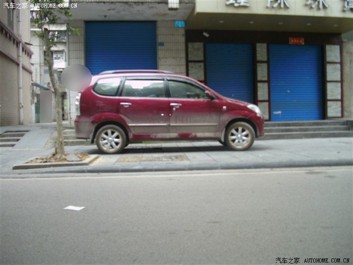

对比:
出发点及感受:
本意是想加大轮胎直径,并保持足够厚度,以便过坑时少些颠簸! 但前轮加大的空间相当有限,如采用195 60 R16轮胎则会碰到前减震下缘,采用205 55 R16轮胎则前轮与前减震下缘间距不足0.5厘米,采用205 50 R16轮胎则胎壁只有10厘米,影响舒适度。
本想采用前轮装195/55R16,后轮装195/60R16或195/65R16或205/55R16或205/60R16,以使后轮更具弹性,加强后排舒适度-----但轮胎店工人告知,前后轴不在一个平面上不妥,在百度上也是这样说的,更考虑到备胎难处理,就做罢了。
换脚后,舒适度没有什么变化(早已换了德斯顿前减震、后减震、后弹簧----这钱花得最值!),但是由于胎宽增加了1厘米,过弯比185胎稳点。
我最想达到的目的没达到,却达到了我最不看中的目的:车轮和偏高的车身协调了,好看多了!

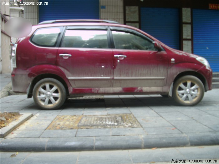

发表于 2014-4-20 16:14:53
林子地 2014-4-10 12:09:42 发表在 林子地
审美观点问题。都说15寸才合适
呵呵,换了195 55 R16轮毂和轮胎的视觉效果
真心想在16吋轮毂的基础上换扁平比更大的轮胎,但是前避震限制了
[ 本帖最后由 大发森雅资深用户 于 2014-04-20 16:21:07 编辑 ]
