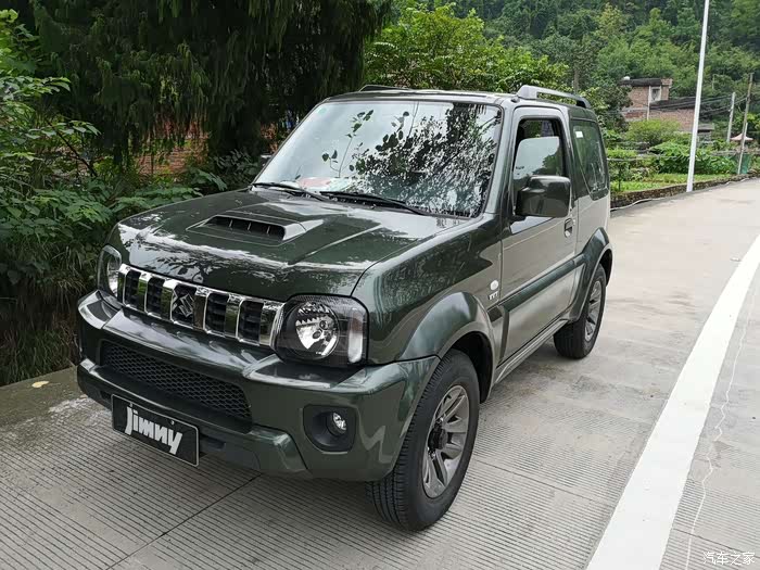

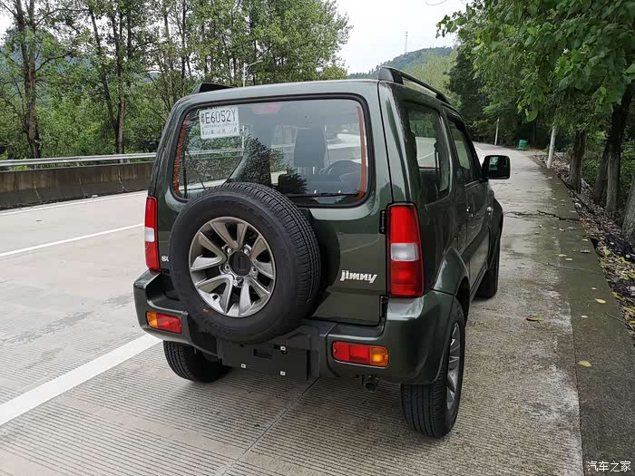

2018年9月5日值得纪念的日子,新吉姆尼到家亮亮相

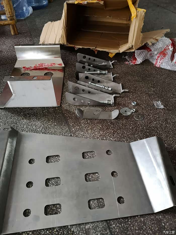

第一改加装底盘护板套装,以保护分动箱四驱系统。

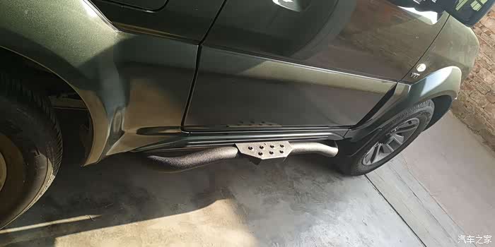

第二改是加侧护杠保护车裙以防侧撞,老五菱已经吃过摩托车的大亏了。

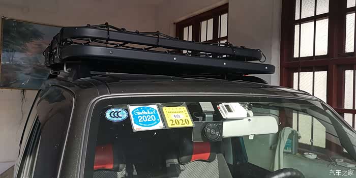

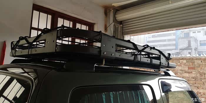

全铝合金不便宜的行李架。
第三改是加装车顶行李架,以解决吉姆尼车小装载问题。
