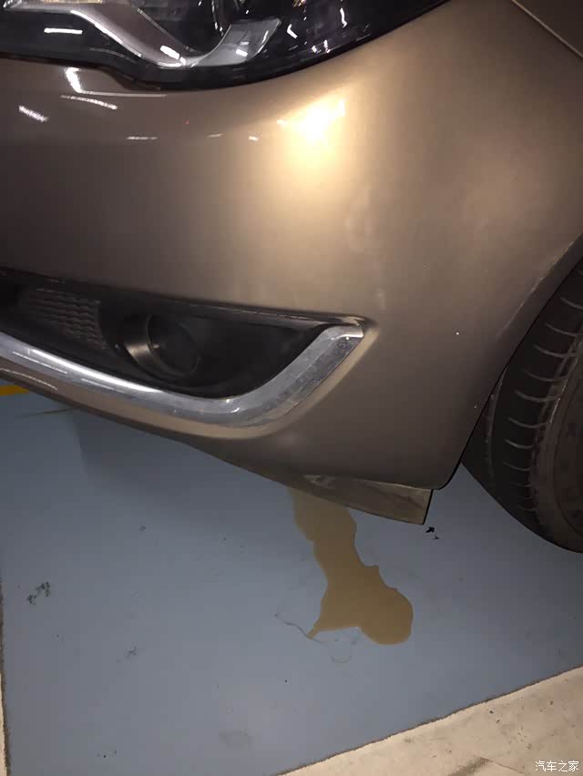

尿了一地
满满一壶漏了还有这么些

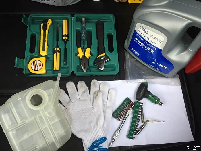

首先:需要的材料是1个新的壶;大的老虎钳最好是专门的镊子(用于打开弹簧卡扣);发动机防冻液;螺丝刀;手套。

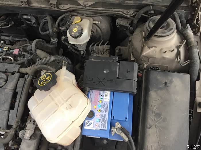

第二,很重要很重要,热车熄火后防冻液壶里高温高压,千万小心别烫伤,我是熄火6小时以后才作业的。此图壶的六点方向是电瓶,需要把盒子取下后方便操作。把壶从六点方向就是下方扯出来,地方很挤,用螺丝刀翘一下

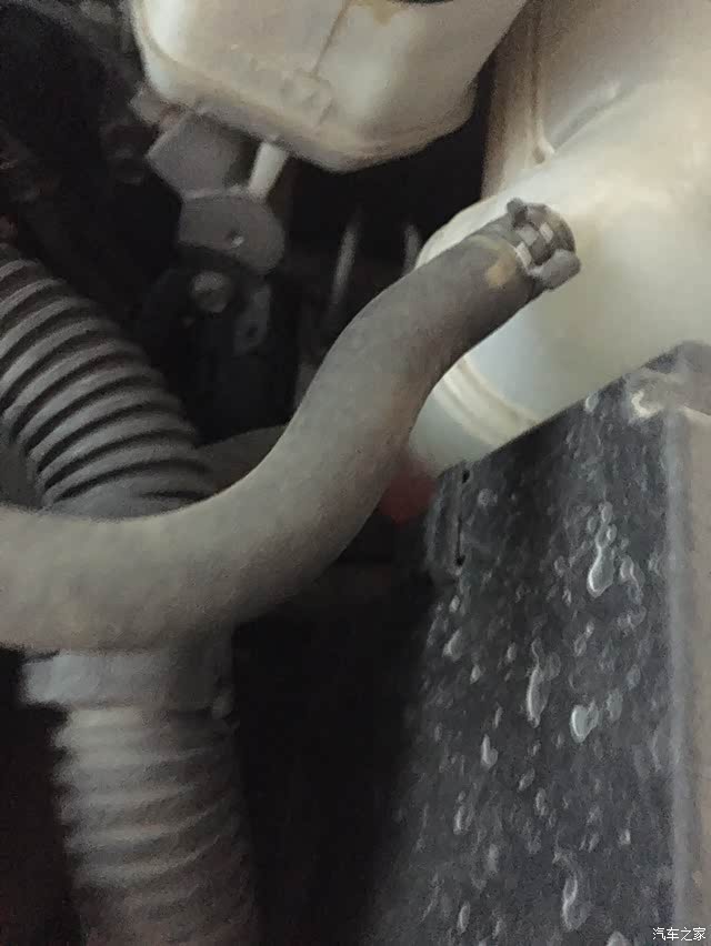

拿出来以后,先处理上面的软管和弹簧卡扣,先用镊子或老虎钳夹住卡扣两端向内用力,拔出软管立刻插入新壶。再用相同办法处理下方软管,拔出立刻插入新壶。下方卡扣很紧很紧,很难拔很难插,我让公司保安帮我,我松卡扣他帮我拔,在帮我插进新壶的,四只手肯定必须要的。
弹簧卡扣,用一把镊子夹两个头,向内用力,就可以松开了。上方卡扣小,容易拔。下方卡扣大,难拔。

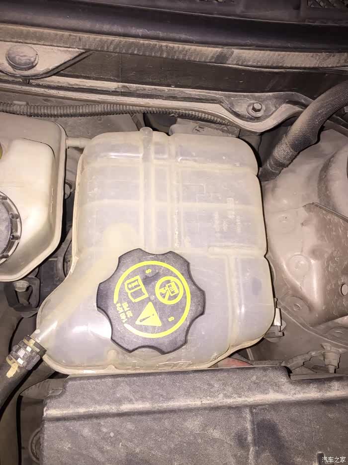

看到上方的裂缝了吗?黑色的那几条,就是漏的地方。长期高温高压造成的吧
又是很难的地方,由于电瓶占了空间我没拆电瓶,造成新壶没能完全回到原来位置,壶的三个落点,只有2个半回到原位。
