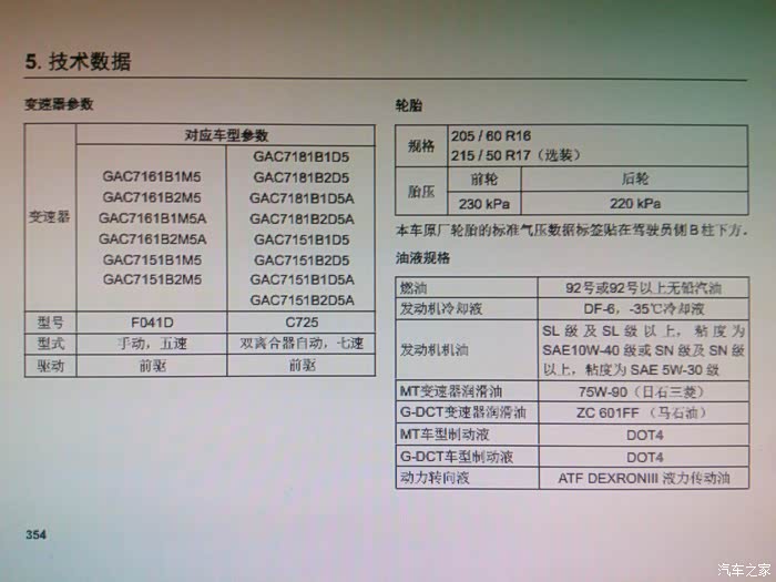

我又把目光投向其它使用1.8T的传祺车型,终于在GA6的使用手册中找到了(传祺官网的手册资料很齐全,http://trumpchi.gacmotor.com/index.php/teach/chm),SL级或SL级以上粘度为SAE10W-40级或SN级或SN级以上,粘度为SAE5W-30级。GA6手册中有1.5T,1.6T,1.8T三款发动机。机油没有针对某一款发动机,暂时判断为都适用。我已经打定主意了,在APP上选择半合成5W30,如果到4S店,售后顾问说这款不适合1.8T发动机用,我就用回矿物油。

GA6的手册

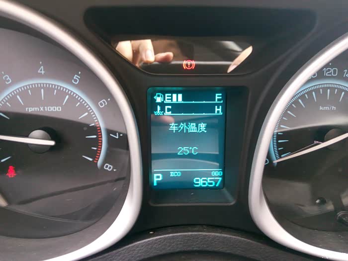

今早刚启动

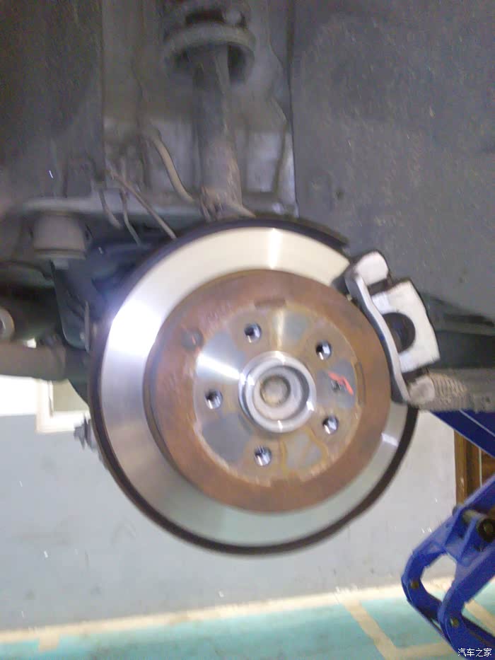

4S店师傅说生锈是正常的,不用管它。估计是铁遇到水都会生锈。

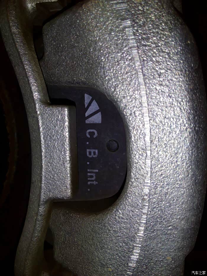

谁知道C. B. Int.是什么意思?刹车片品牌?没听过。

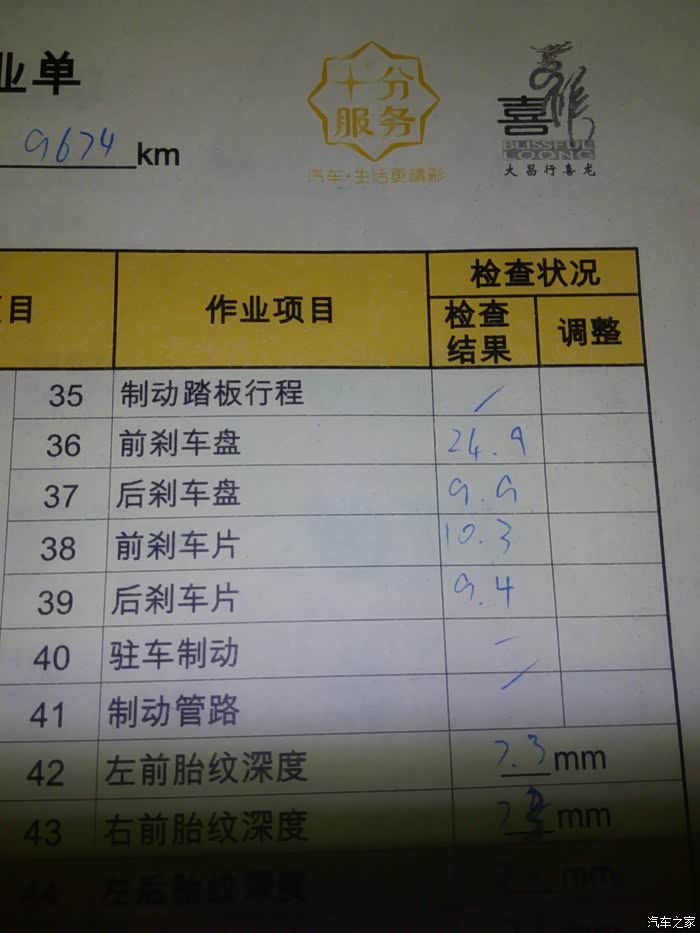

师傅说还很厚,比一般人都好。

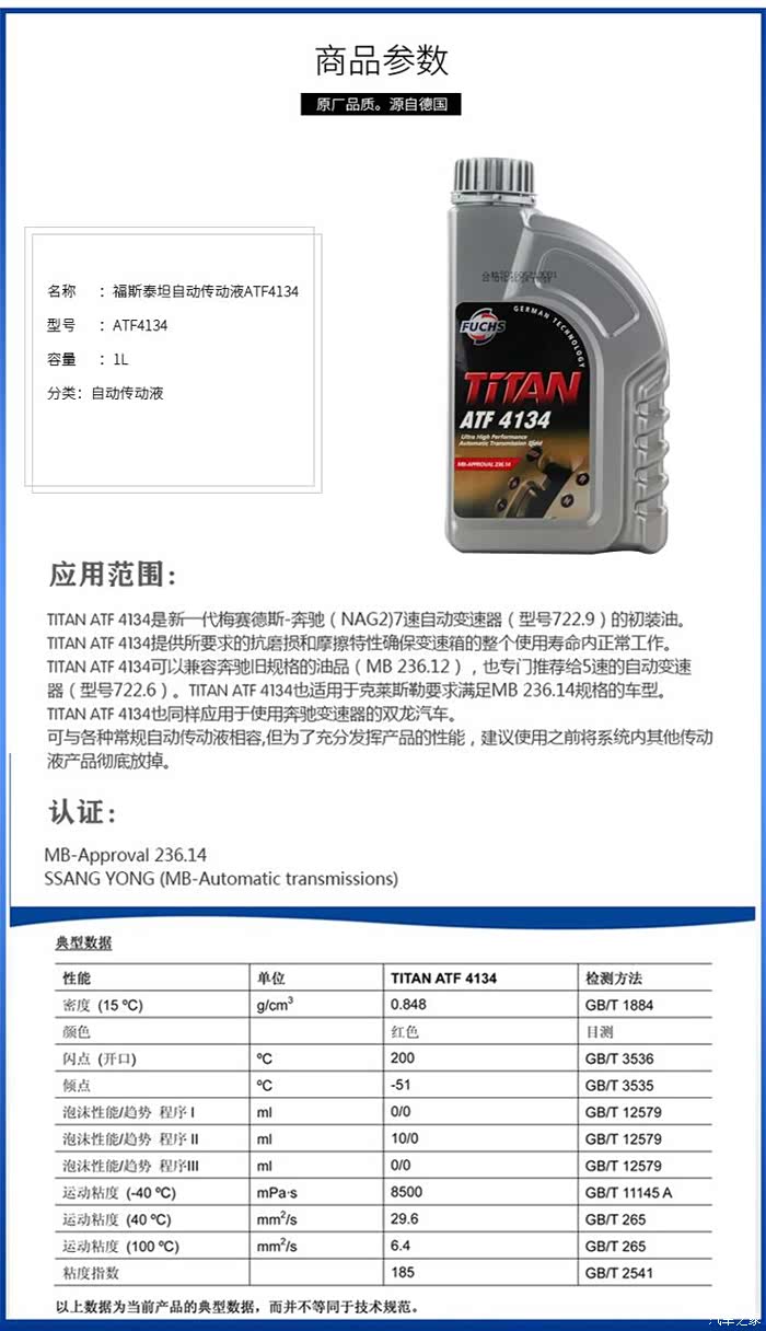

你好,能认识下么,有关车辆保养得问题想咨询您一下~ 车是2011款的北京奔驰C180K,马上6万公里了,听说是要换变速箱油和燃油滤清器了。 首先说变速箱油,感觉要换了,换挡顿挫明显,等红灯D档退回N档明显闯动,4S的技师说没事,但是看视频说这种闯动要么变速箱要出故障,要么要换油了。。。求告知,变速箱油的话应该选哪一款,不想去4S店,太黑,在京东看中三款,博世的ATF300 、安索的ATFQT 全合成、美孚的ATF3309,看过有车主发帖用安索ATFQT红色,咨询店家都说可以用,另外原厂的油我看车保网可以买到,能是正品么,5AT的变速箱不知道是722.6还是722.9,另外变...
变速箱不同其它,建议用认证的,你的车5速手自一体,应为722.6,使用MB236.14认证变速箱油。
具体资料请阅//bevo.mercedes-benz.com/d/d/en/Spec_231_1.pdf
//bevo.mercedes-benz.com/bevolisten/236.14_en.html
根据奔驰官方资料,可以选择福斯的泰坦ATF4314(红色的),明确通过了认证。(有时有些机油罐上写有认证,但官方查不到的,谨慎使用)
你原来选的变速箱油都没达到236.14,有些根本只是DEXRONIII,别用。
滤和垫,我看论坛有11款(按时间推算)C180K车友用曼牌的H182 KIT。
官方手册变速箱油是4年/6万公里一换,燃油滤清器是6年/8万公里一换。
资料请阅//www.autohome.com.cn/user/201208/377012.html,或者你随车的手册。
如果你的车还没到6年,暂时就先别换了。也方便对比换了变速箱油前后的区别。
以上信息,供您参考。
