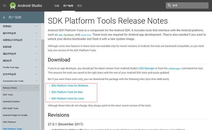

ADB工具包,这是官方的下载地址(https://developer.android.google.cn/studio/releases/platform-tools.html),也可以找一个其他的adb,只要有adb命令就可以
下载之后解压出来

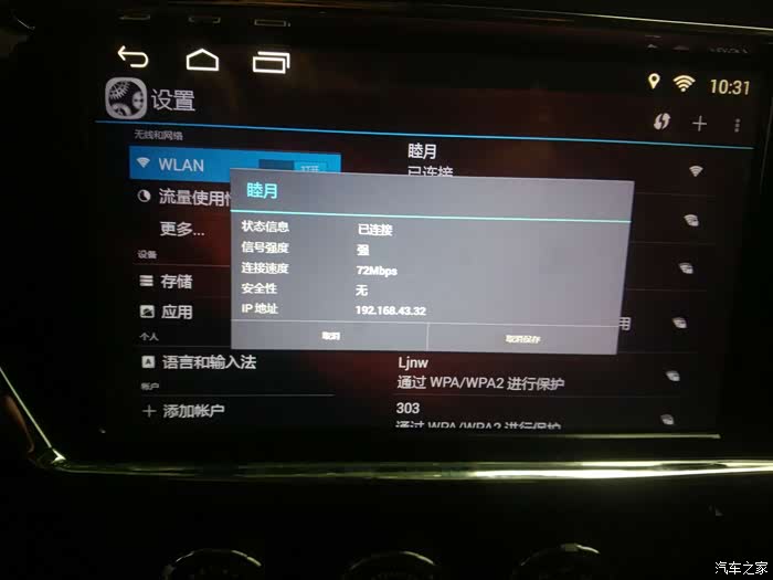

拿到车机的IP,我的IP是192.168.43.32

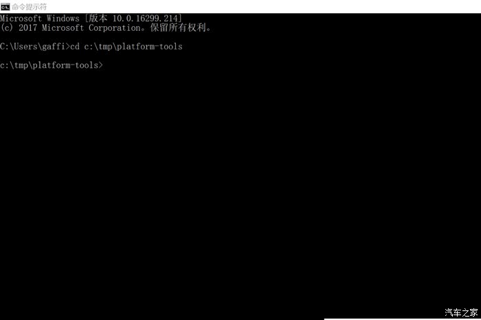

打开【命令提示符】,打开的方法是按住Windows键再按R键,在左下角的窗口中输入“cmd”并回车,或者直接在【开始】菜单里面找【命令提示符】
输入【cd 你的目录】,cd后面要带一个空格,如果在其他盘符就先输入【X:】

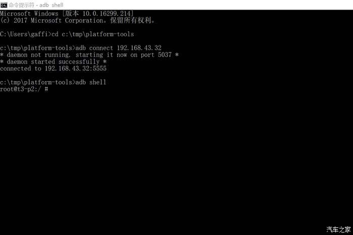

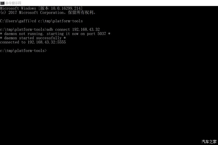

输入【adb connect 你的车机IP】,要用空格分隔
如果你看到【connectd to 你的车机IP】就说明成功了,可以进入下一步
查看已有配置
输入【adb shell】,由于中控默认就开了root,所以就直接到这一步就可以了,当然先输入【adb root】也没关系

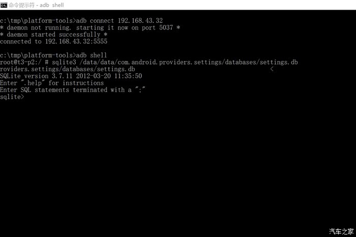

输入【sqlite3 /data/data/com.android.providers.settings/databases/settings.db】
首先输入【select * from system where name like 'navi%';】来查看一下当前的配置,这个语句要输入一个半角的分号结束
