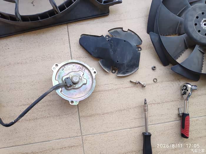

这两天高温天气,开车开空调没感到一丝丝的凉意,趁下午闲得发慌,开车到树荫下,检查空调系统,发现散热风扇不装,测风扇插头有13v供电,风扇没阻值,风扇坏了,问豆包,说是碳刷磨没了,于是拆回家打散看能不能修好。
看看标签问豆包,说是原装的fs
简单,就几个螺丝

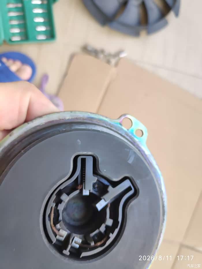

电机前后壳没有螺丝固定,靠自身磁力吸住,用小一字批一撬就开了
里面满满的碳粉
碳刷是快磨没了
碳刷厚3.5mm
宽5.7mm
转子后轴承已经没润滑油,干磨了
转子前轴承一样没油干磨,防尘盖都老化开裂了,轴承型号607
现将磨短了的碳刷引线扒拉一下,让碳刷伸出长一点点,两轴承滴点机油,照原样回装好,装车试
还好,转了,没白费功夫
回家下单买碳刷、轴承,等下一次不转了再换
