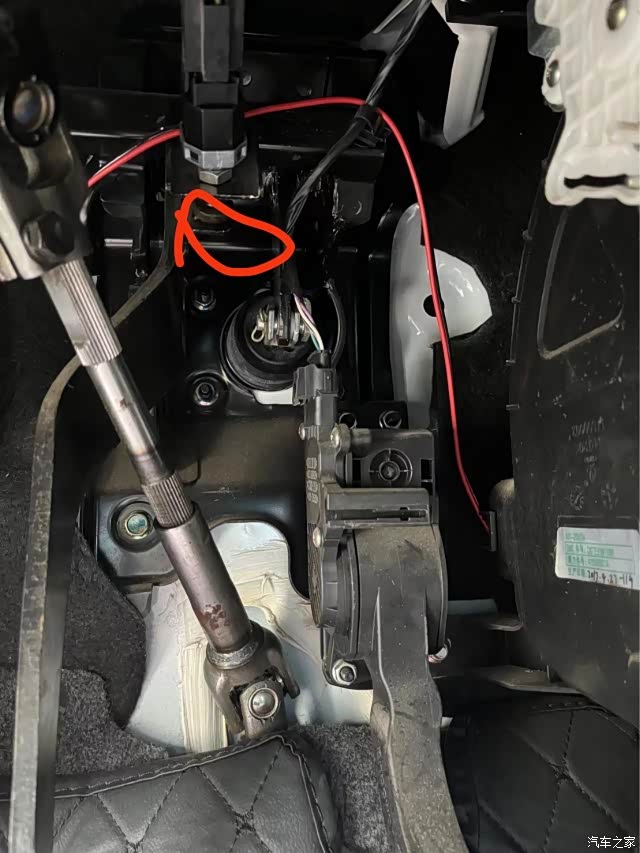

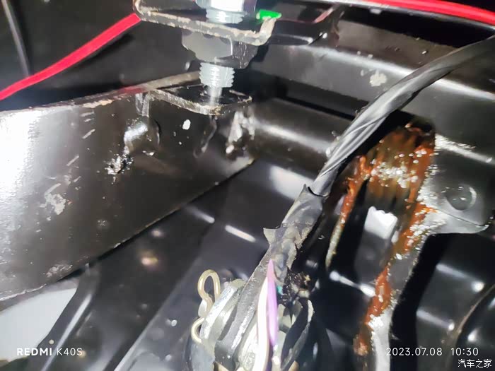

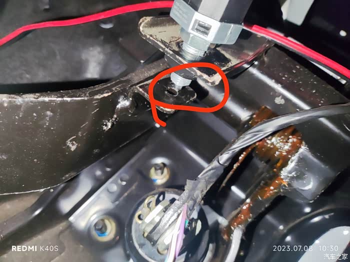

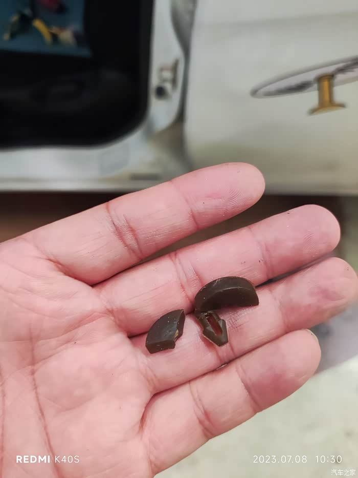

海马爱尚EV160刹车开关,导致停车时电流乱跳!
折腾了一个星期,差点换BMS最后是一个小的刹车开关垫片坏了!
