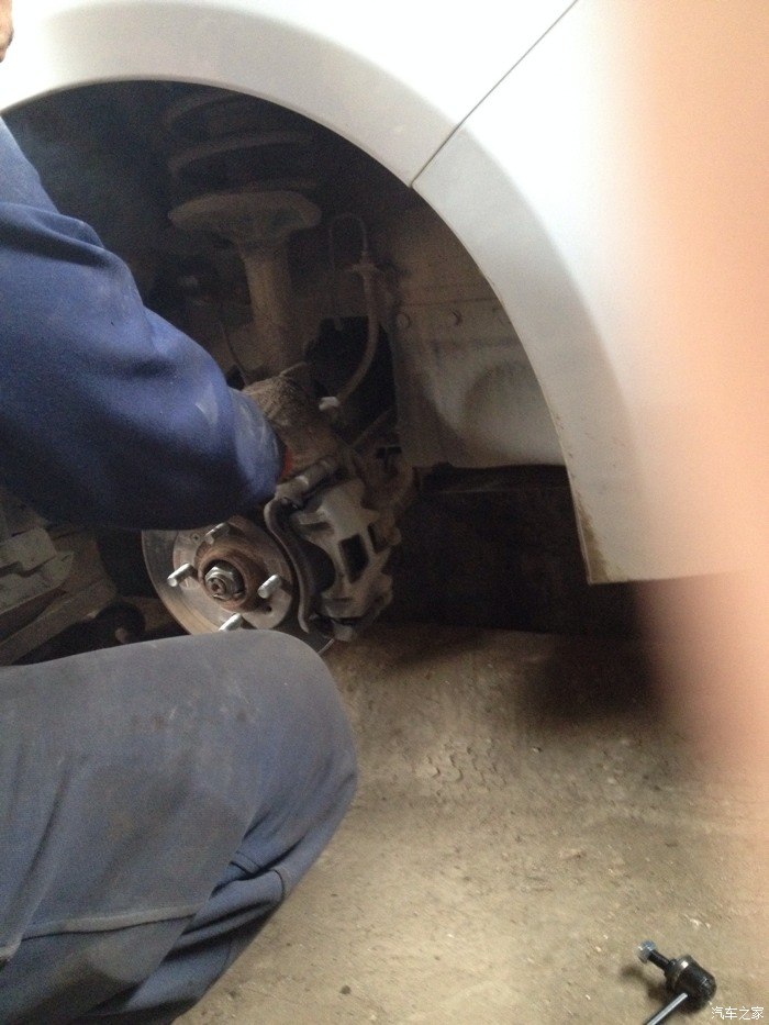

自己找的修理厂更换,工时费30元,

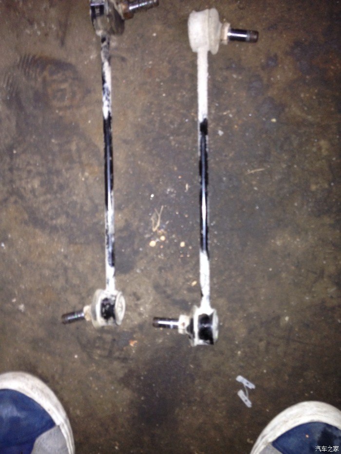

换下来的拉杆
跟换后首先感觉起步打方向异响消失了,打方向也轻松点(不知道是不是心理作用)。 本人的赛欧解决方法,也希望能够帮助广大的吧友!

怎么响
打方向咯噔响
发表于 2014-10-20 11:36:12
背后有俩 2014/10/20 11:16:08 发表在 17楼
是不是起步一两声响,那响声很清脆
是的,

发表于 2014-10-20 20:16:59
蓝色系1 2014/10/20 20:15:26 发表在 22楼
转向,,吱吱响。。。
我的以前响是咯噔咯噔的响
