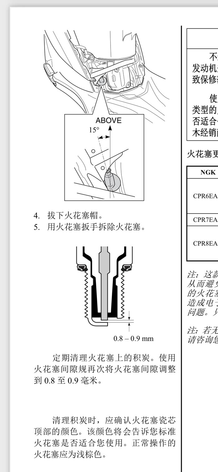

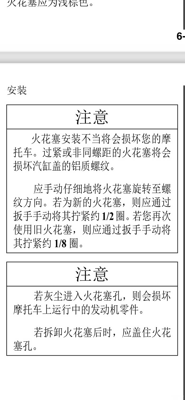

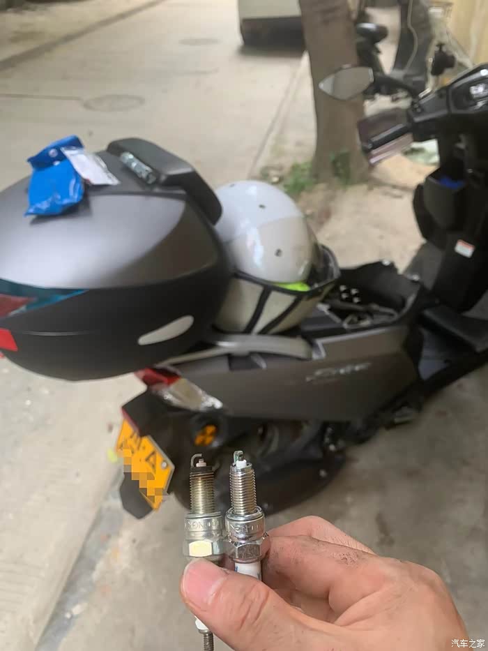

想着自己动手能力还凑活,之前机油和齿轮油也都是自己换,这次自己试试换火花塞,毕竟汽车的是自己换的。先学习了维修手册,结果发现实际拆面板和维修手册写的不一样。。。。最终只能是把马桶拆了,才能够到点火线圈。
UY这个点火线圈的位置相当蹩手,可能踏板都这样吧,其他踏板我也没看过。至少不像汽车那么方便。所以厂家才给你配了一个拆火花塞的专用工具,只是使用那个工具每次只能1/4圈1/4圈的拧,其他常规套筒就想都别想了

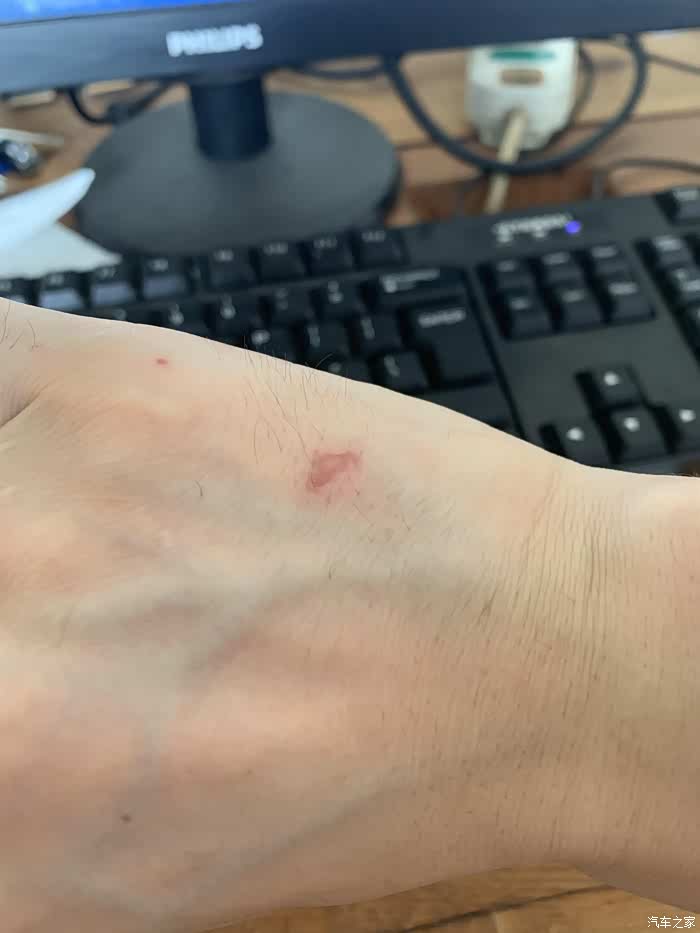

反正总结就是,如果动手能力极强且想挑战的小伙伴,可以尝试,其他的,建议去修车铺,反正我是弄的一身汗和一腿蚊子包。

发表于 2022-6-22 11:57:47
四驱前进 2022/06/22 11:43:09 发表在 5楼
下次可以试试NGK铱金火花塞,效果更好。
铱金只是说比起镍寿命更长而已,火花塞是无法提升性能的,能回复到出厂时的状态就已经非常不错了。

发表于 2022-6-30 10:11:19
lwx750 2022/06/28 17:48:29 发表在 8楼
UY原车电阻火花塞我只跑了千把公里就换成了国货精品:火炬的铱金火花塞,性价比高。
性价比再高,也高不过原厂用8000的1000扔吧
