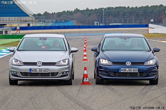

两款VW Golf。左边银色为1.4TSI配备多连杆后悬和自适应减震器。右边蓝色为1.2TSI配备复合拉杆扭力梁后悬。

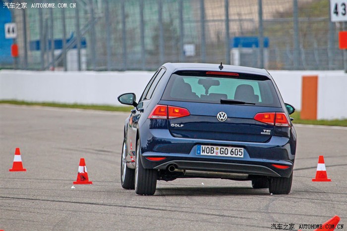

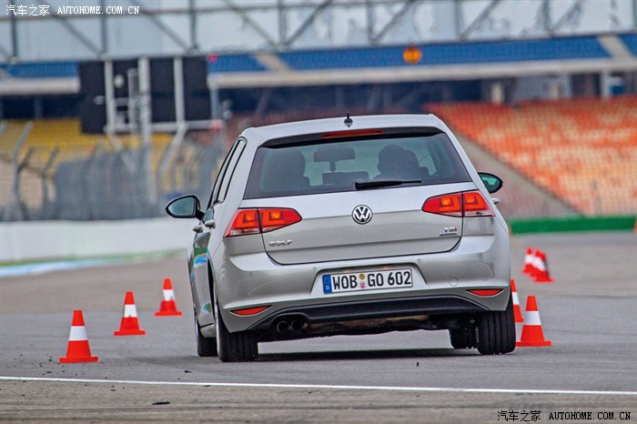

蛇形绕桩
多连杆后桥略微领先
在18米蛇形绕桩中,配备多连杆式后悬的高尔夫1.4TSI空载时速度略快些(1.4TSI:65kph,1.2 TSI:64.2kph),但满载时略慢(1.4TSI:63.8kph,1.2TSI:64.0kph)。1.4TSI的转向感觉更加准确,行驶状态更平顺,ESP几乎不需要控制。

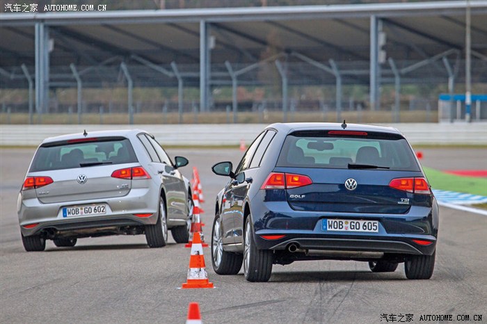

紧急变线测试
成本较高的多连杆后桥具备更多的能力储备
不论是乘坐二人还是增加250kg的负载,配合复合拉杆扭力梁后桥的高尔夫都不能达到其兄弟的速度。车身在快速的连续变换车道中晃动明显增加,ESP的介入更多。而多连杆后桥同自适应减震器结合使高尔夫的循迹能力更强,只是在最后阶段车尾轻轻向外甩动。
对比122kph和126kph的成绩,采用复合连杆扭力梁式后悬的高尔夫在无负载状态下落后了。

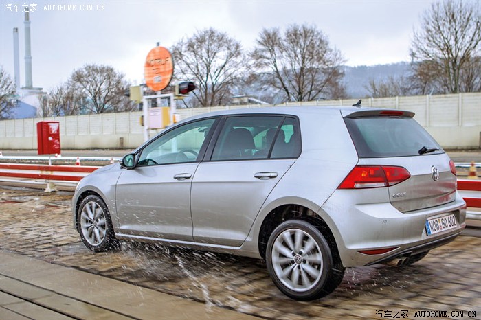

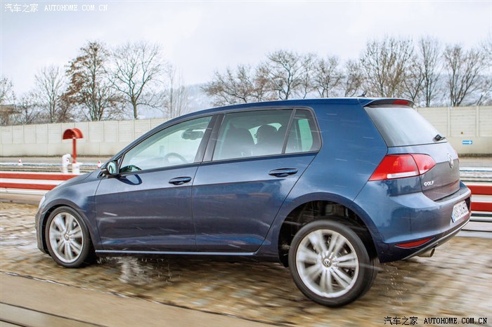

破坏路面
复合拉杆扭力梁后悬在此遭受严峻考验
在每小时30kph的速度下,大的坑洼使复合拉杆扭力梁式悬挂达到极限。从车外看让人感到惊心动魄,乘客则感到车身剧烈的摆动和扭动。而多连杆悬挂则显然有更充足的准备,能更好地吸收冲击,保持同路面更多的接触,即使路面很不平坦,车身仍比较平稳,提供更好的舒适性。
