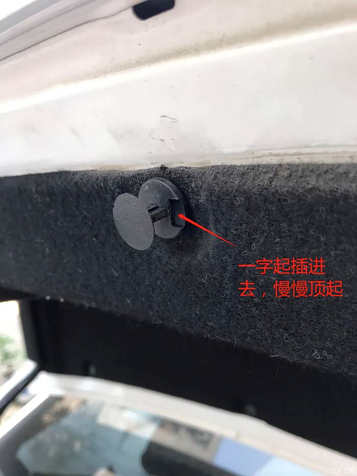

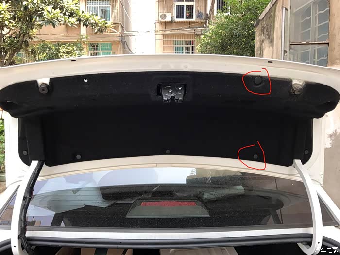

第一步,后备箱打开后找到后备箱卡扣(红色圈圈处,大概有12个)
第二步,用一字起插进去,慢慢顶起,顶起后拽住最下面的卡子慢慢往外面脱(别用蛮劲,容易断)

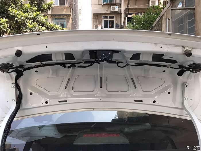

拆完所有卡扣后,取下后备箱垫就是这样了

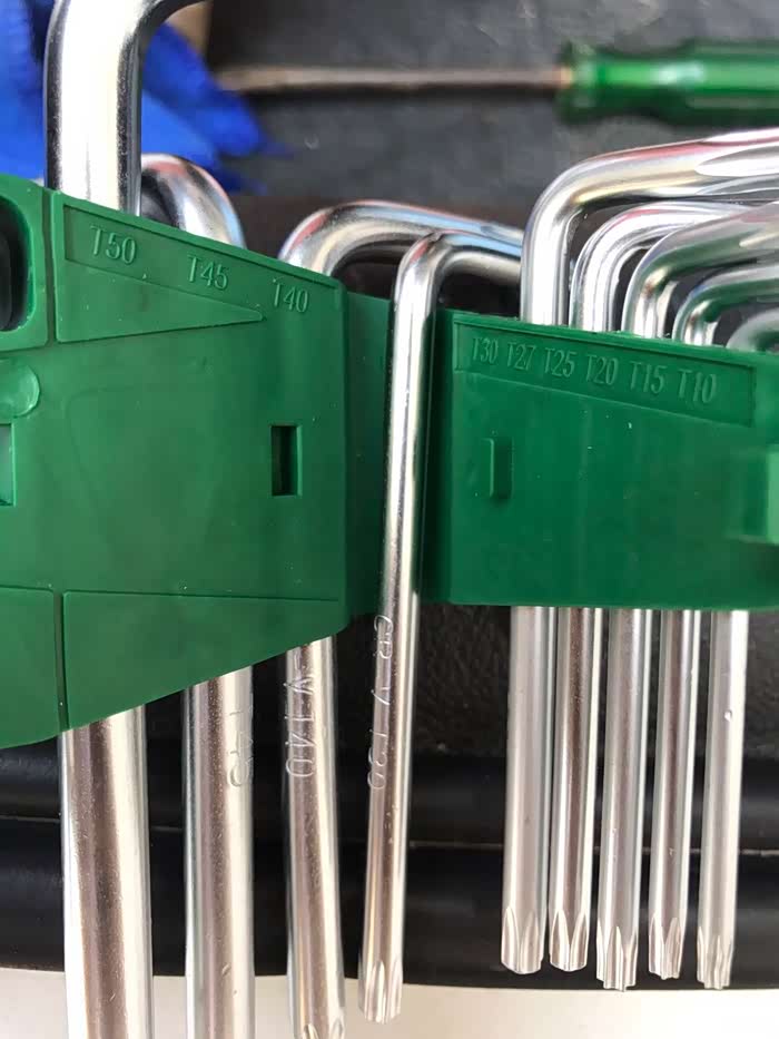

准备好专用内米字起

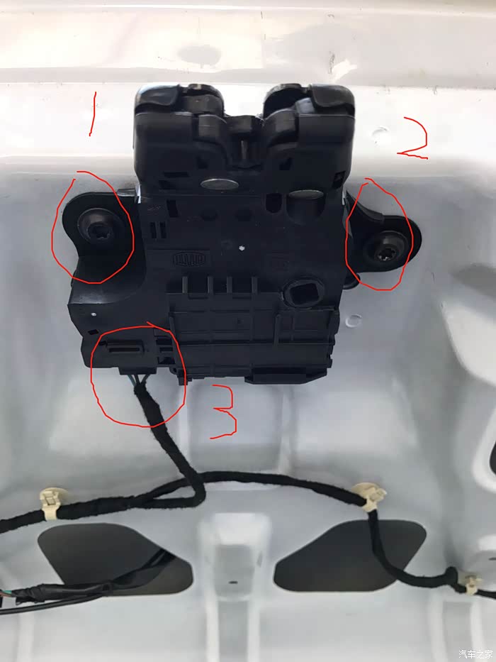

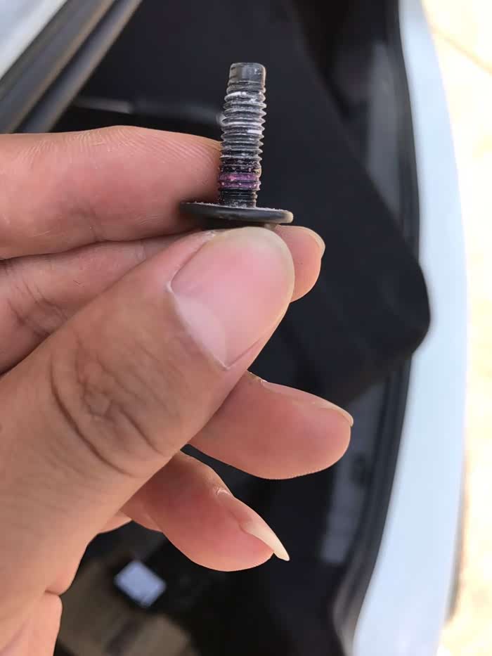

第三步,将1#、2#处的螺丝用内米字起取下来(螺丝打了胶,不好取),锁块取下来后将3#电源卡扣拆除即可
这就是锁块处的螺丝,打了胶,很难拧
