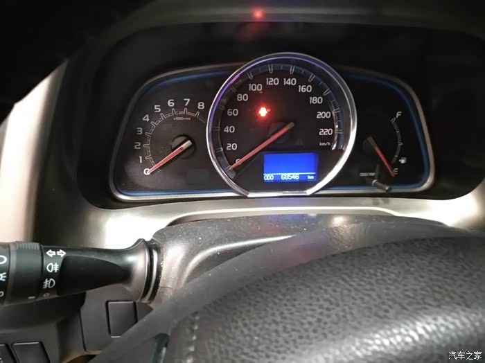

我的车快跑了70000公里了

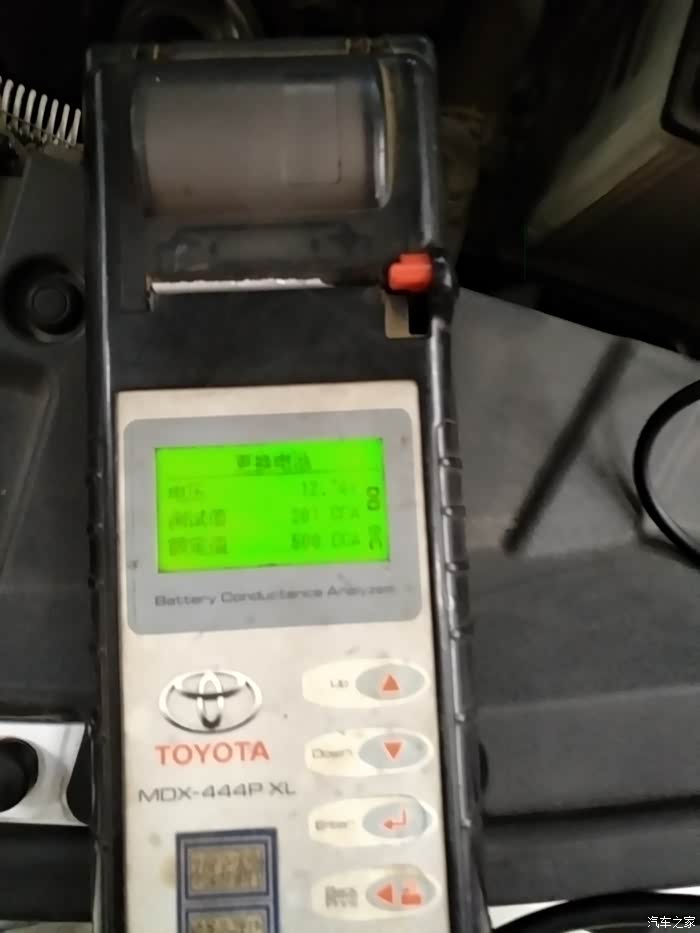

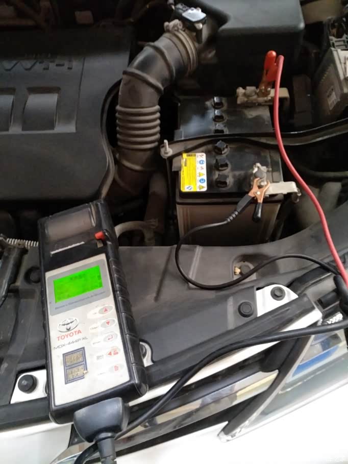

师傅把情况了解了一下  把电瓶测试一下

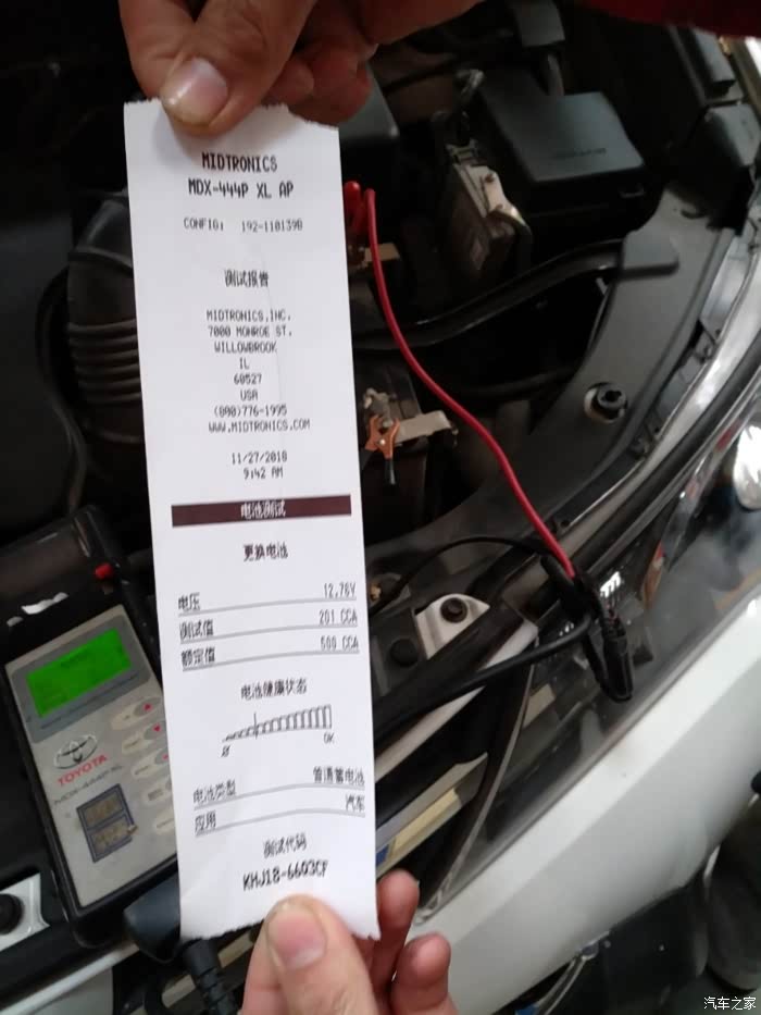

测试结果
打印出来的结果
