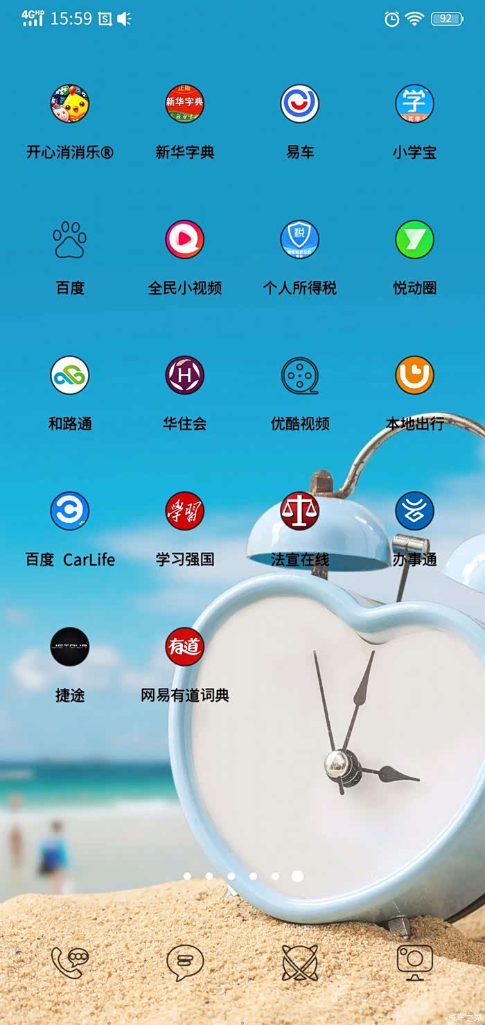

2.你的手机安装了捷途APP。

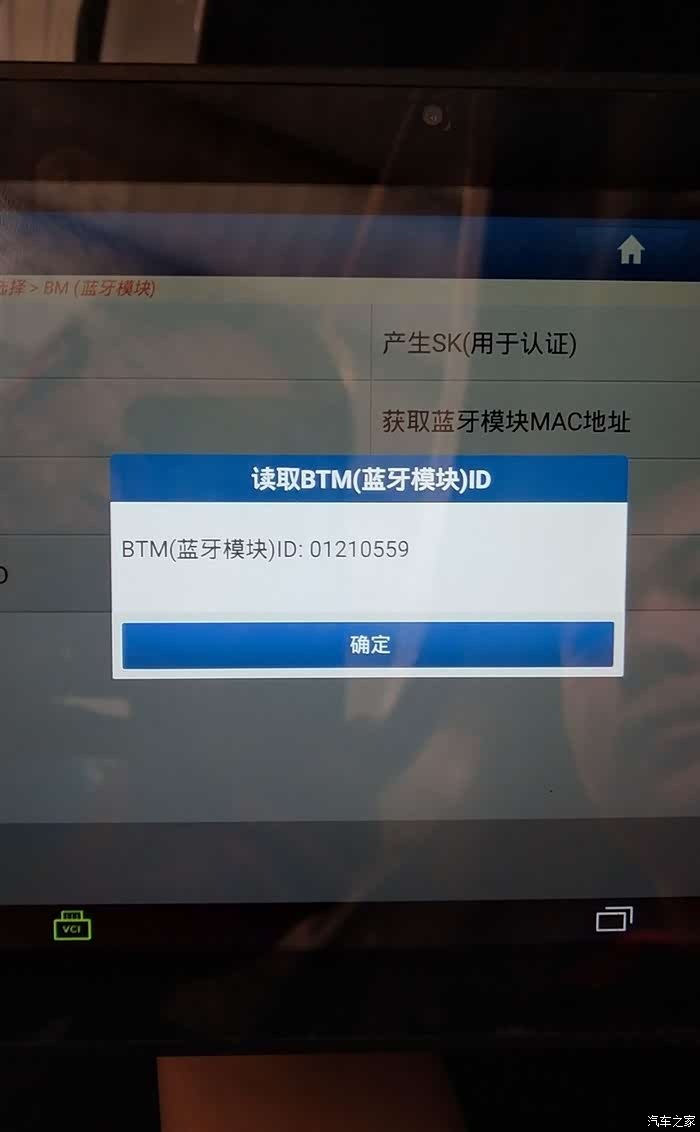

1.获取汽车蓝牙ID。开着你的爱车到4S或售后,叫他们帮你用解码器联接上你的汽车,读取汽车蓝牙的ID(每辆车的都不一样)。

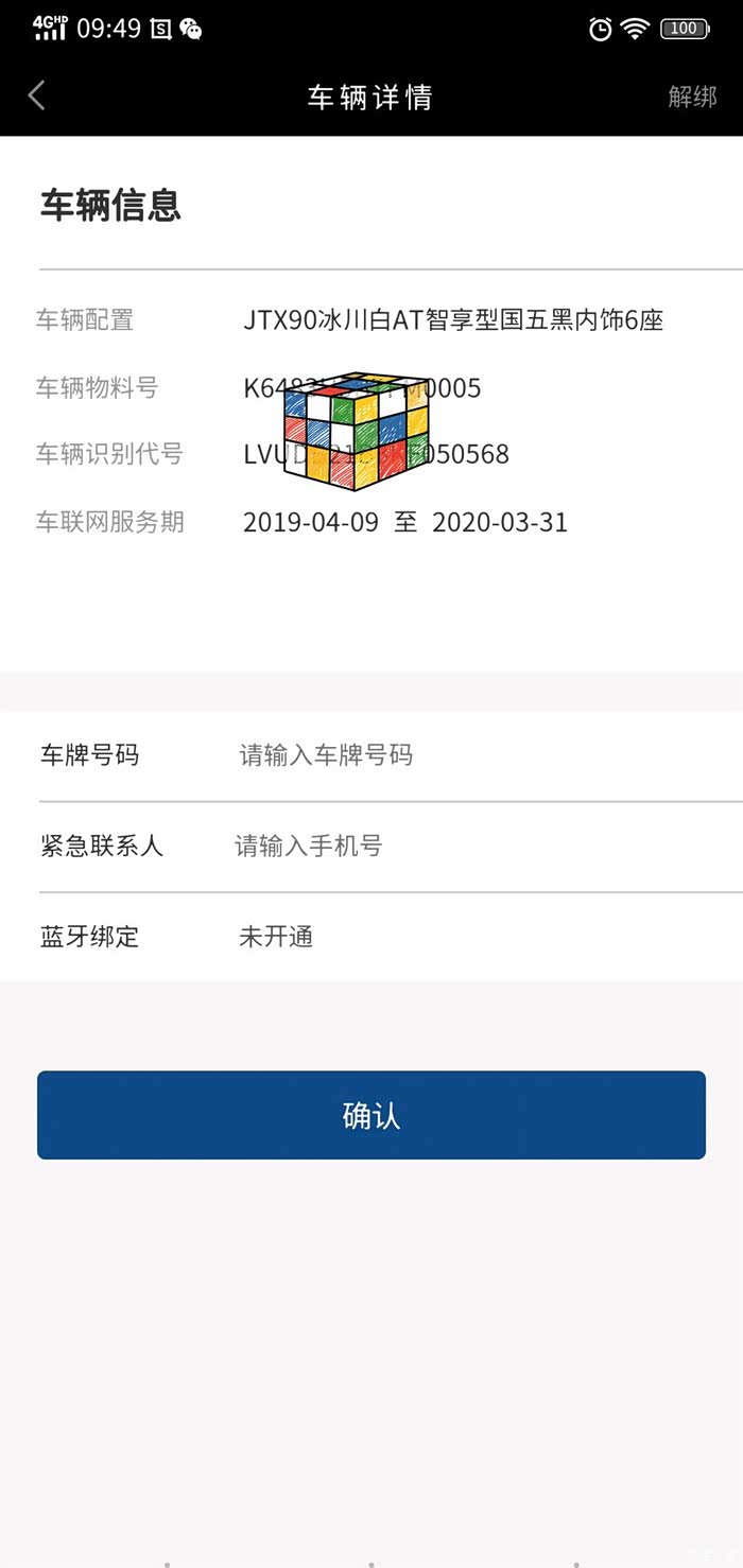

2.打开你的捷途APP——“我的”——按左上部分“我的车辆”——按“车辆型号或车牌号或购车门店”——出现“车辆信息”。在这里“蓝牙绑定”那是未绑定。点一下,把获取的汽车蓝牙ID填入,还有车牌号码,紧急联系人等信息填入,确定。

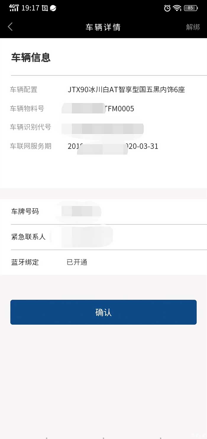

3.在“车辆信息”那里“蓝牙绑定”为“已开通”就可以了。(若开通不了就是有问题,请联系4S)

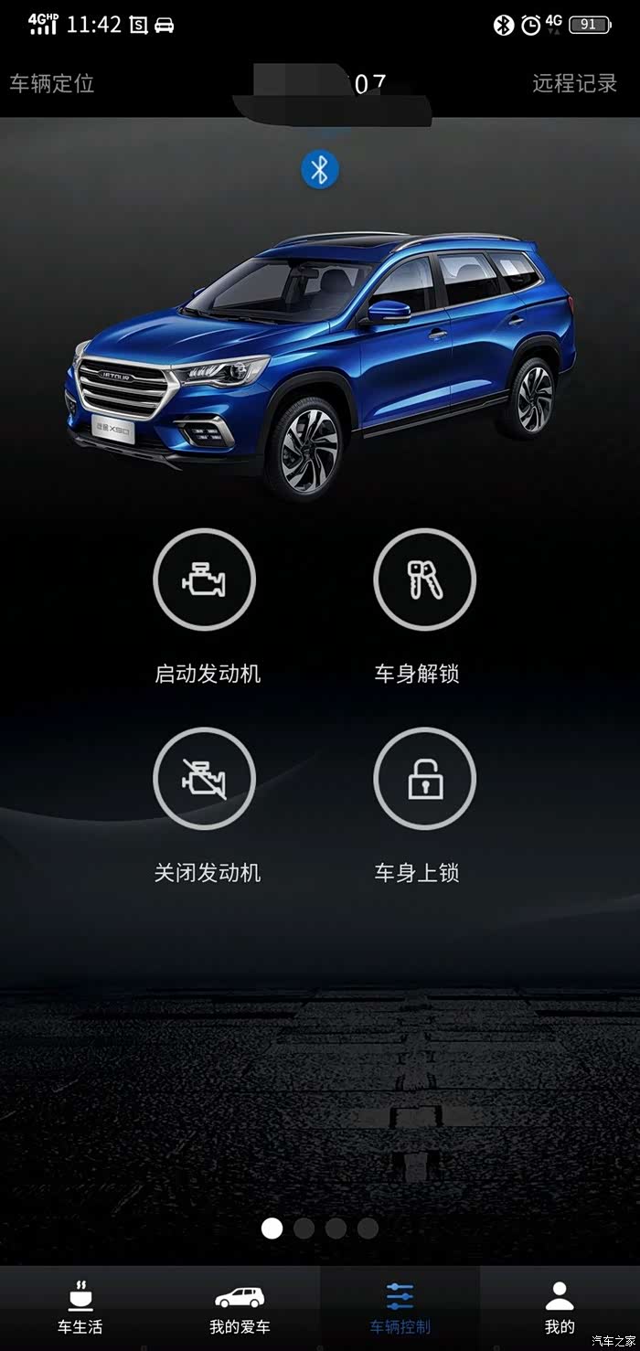

4.测试。车辆处于上锁状态,车钥匙放在家或远离车的地方,用捷途APP先启动发动机,解锁,打开手机蓝牙并与爱车联接。(见下图,蓝牙标志成蓝色就表示联接成功)就可以开着车去逛了。我也遇到,一踩刹车就熄火,那就只要保证车辆和手机蓝牙联接,再重新一键启动就可以开车走来。就这么简单。
