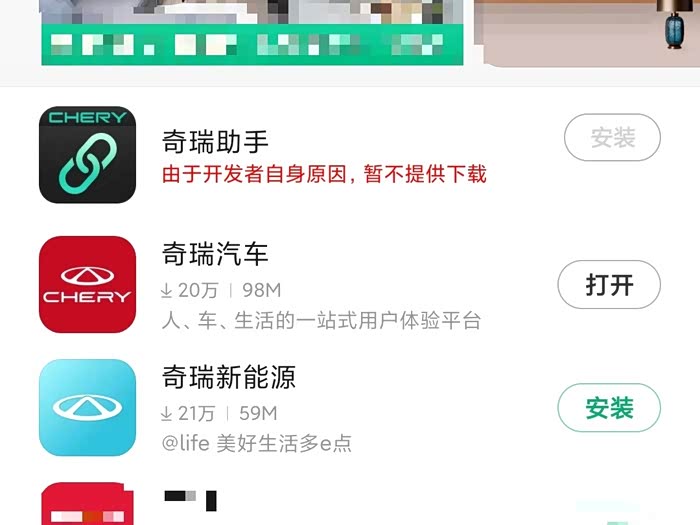

现在应用商店不提供下载不知道什么鬼

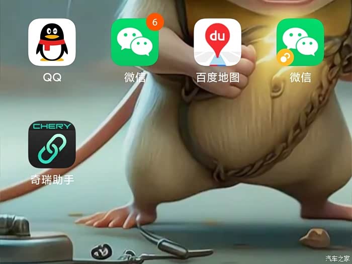

   具体操作方法如下:
奇瑞助手,还有一个是奇瑞互联别搞错了

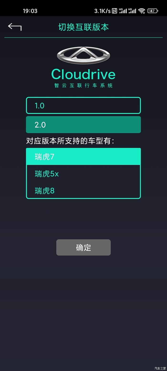

首先设置一下,选择瑞虎七

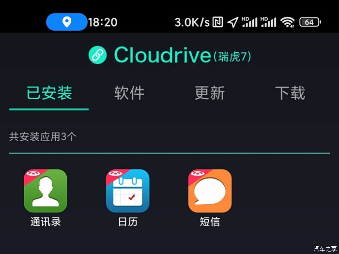

打开后未连接车机主界面
里面内容可以下载安装到车机上
