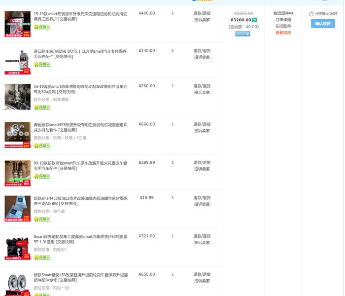

          升级清单: 1. 布雷博刹车盘两片
                           2.布雷博刹车片两对
                           3.升级刹车钢喉两根
                           4.布雷博刹车油两升
升级清单
前轮换全新布雷博刹车盘片,钢吼,刹车油

换了盘 片 管 油,不太麻烦,修车店都能换,感觉提升还是比较明显的。总共1500多

我滴变速箱油是另外购买的。我的工时费没那么高。总共三千出头好像当时

谢谢楼主,这是正常价格不会被坑吧
基本不会,现在价格还是比较透明的。你也可以自己在比较比较
