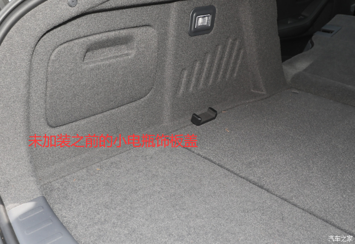

SL03的后备箱原车是不带点烟器电源的,有时候还是很不方便,比如需要给车临时打打气,还要把电源查到前面去,如果后备箱也有个电源直接插了就能给后轮加气了;节假日外出露营也可以排上用场,比如接个车载冰箱,或者是晚上接个氛围灯营造一下气氛都是不错的。
未改装之前

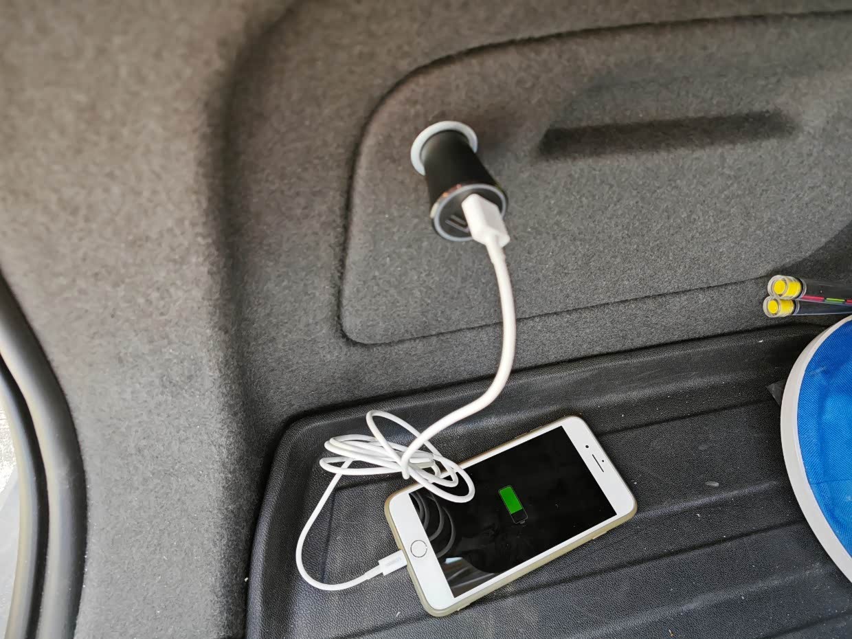

充电中
看起来还是很协调的

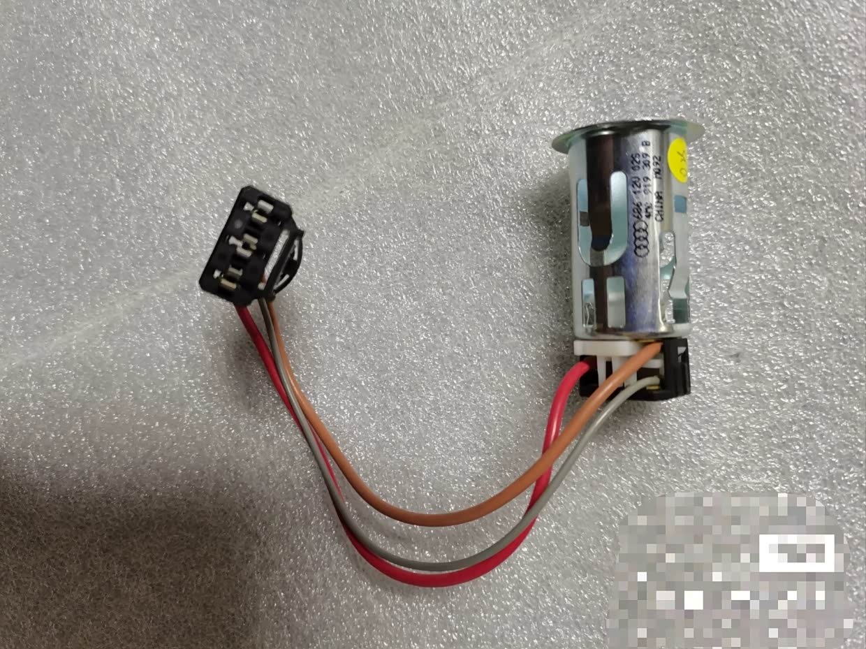

点烟器加装算是比较简单的改装作业了,所以完全可以自己动手DIY。不过在选择配件的时候还是要注意一下,车上使用的配件,首要就是要注意安全。在网上找了一大圈其它原厂品牌的点烟器总成,最终选择了奥迪的这款点烟器总成,收到货后仔细看了一下,做工品质确实是挺不错的。装上这个点烟器插头,出去玩时再也不怕后备箱没地方接电源了,晚上露营睡在车里时也是可以随手就给手机充电,太方便了。

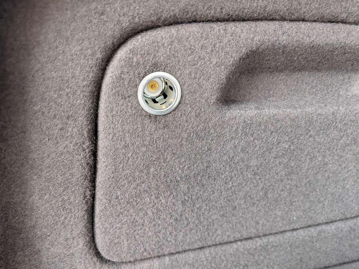

毫无违和感,位置也很方便
为了加装更符合原厂改装,所以就需要打孔安装点烟器,又为了尽量减小对车的破坏,所以选择在后备箱左边的电池小饰板上开孔,这样即使时以后需要复原,也只需要更换小饰板即可。安装总共分为三部分:

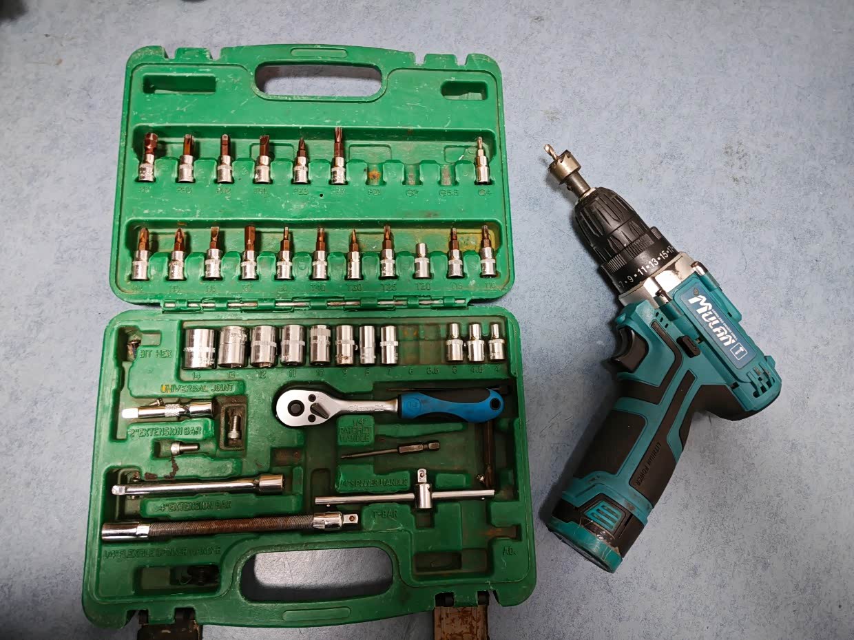

1.开孔,需要在小饰板的合适位置(避免点烟器尾部触碰车内饰)开一个安装孔固定点烟器总成。这个孔的孔径未26mm,所以需要找到一个合适的开孔器,然后用电钻子在饰板上钻出一个圆孔。
需要的工具,电钻和套筒组合工具
产品细节,插头和底座都有四环LOGO

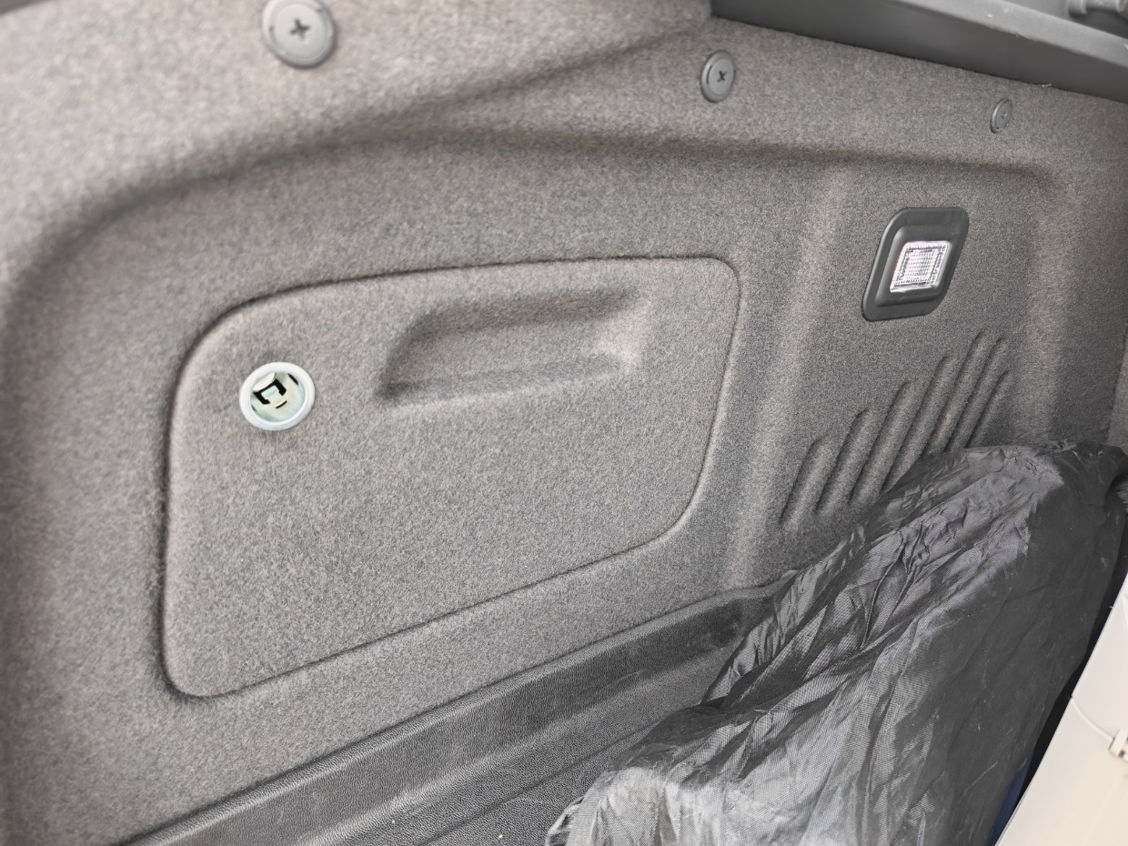

2.安装点烟器总成,孔开好后,就需要将点烟器座总成插入到孔内并固定,在固定时可以稍微在点烟器边缘抹上一点胶,可以让其快速固定且不易挪动和变形。此处需要注意的是一定要将点烟器插入到底,利用饰板的形变力量将点烟器夹紧。
底部点一点胶,这样就更牢固了
细节
