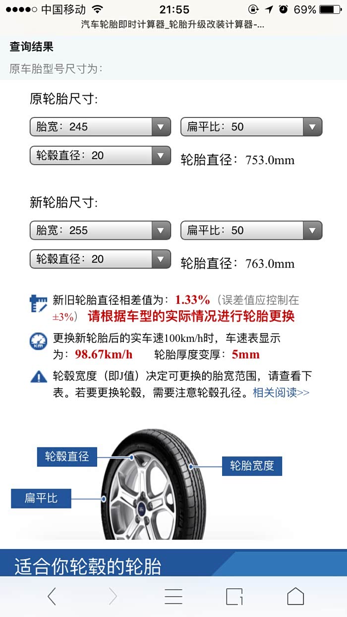

24550R20换25550R20雪地轮胎有影响么
我是尊瑞版、我没有买到相同规格的雪地轮胎!轮胎店的老板说我可以换25550r20的雪地轮胎!我想问问可以换么!对车有影响么!谢谢大家了!

老是没名 2016/11/12 21:58:34 发表在 21楼
尺寸换算没问题,但是还得看你的轮毂是什么尺寸,如果是20×8j的话可能不太匹配,如果是8.5或者9j的就没问题。网上有轮胎计算器,想换尺寸算一下就好。不过貌似最好是按照铭牌上的尺寸换。
那就是我换的轮胎适合是吧!谢谢你!
发表于 2016-11-14 22:48:37
老是没名 2016/11/14 20:43:42 发表在 25楼
你问问4S店你的轮毂是几j的,如果是8.5就没问题,如果是8j可能匹配的就不是特别好。
我看我的四季轮胎上好像是9j,现在雪地轮胎上是10j.但是我已经安装上雪地轮胎了!也装在轮毂上了!怎么样看能不能匹配啊!谢谢指导!
