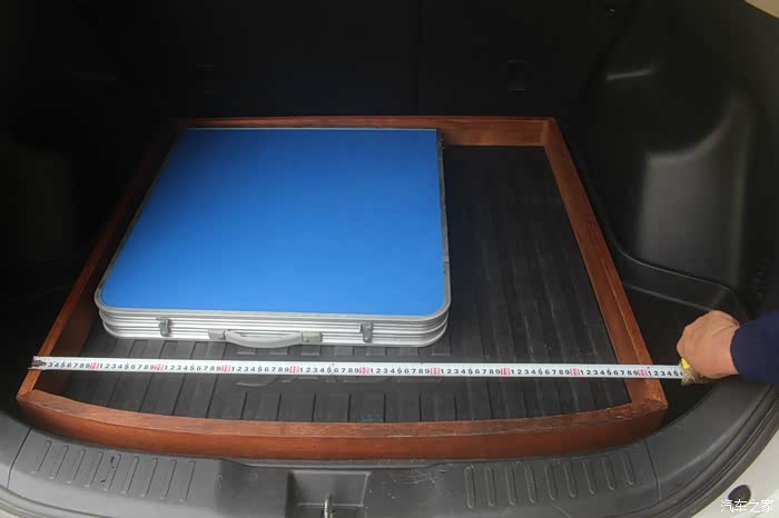

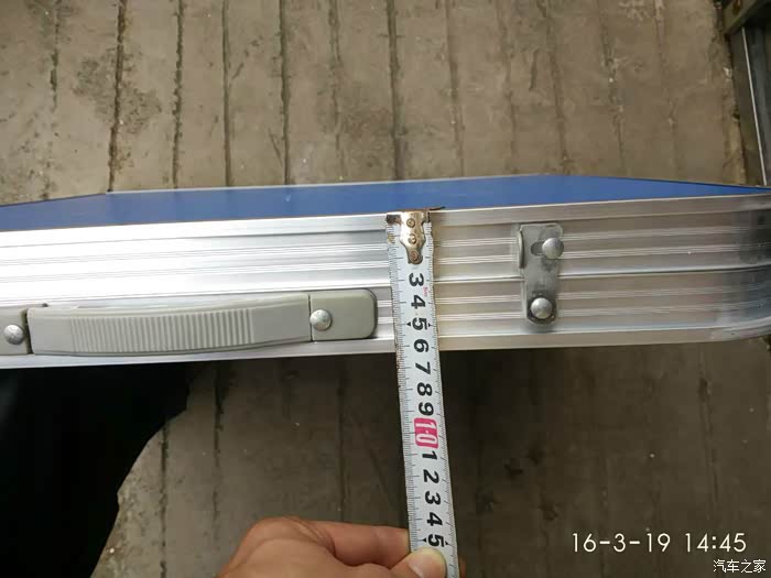

户外折叠桌椅,椅子已经装在里面,折叠起来的总厚度仅6.5CM,非常便携

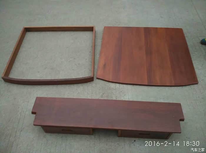

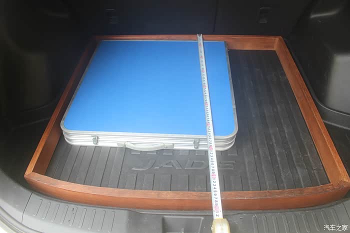

这个木框是用以弥补杰德放倒后排后与尾箱存在的8CM左右高度差的,长度方面,由于杰德尾箱最末端是弧形的,心灵手巧的木工师傅二话不说帮我做了个弧边,中间最长处为88CM,两边最短处为83.5CM,尺寸仅供参考,如果嫌麻烦的话,也可以做成直边的,不影响使用
宽度为92CM,如果大家再细心看的话,会发现我的尾箱垫有很多竖纹凹槽,不得不佩服木工师傅的鬼斧神工,完全把木框做到与尾箱垫凹槽贴合,零瑕疵,赞!
木框高度7CM,藏下6.5CM的户外折叠桌椅不是问题
木板宽度刚好1米
而长度方面,跟木框一样,木板末端也做成了弧形,中间最长处为91CM,两边最短处为85CM,木板放上去后,前后左右都还有一点点的空隙,处女座的网友可以把尺寸稍稍做大一点点,也是放得下的

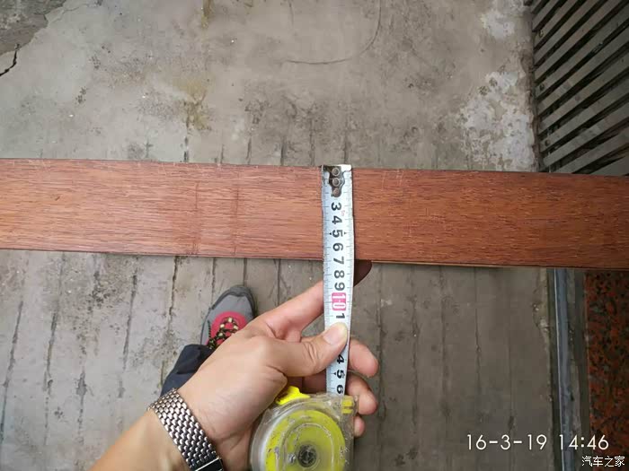

木板厚度2CM,之前我说1.5CM就够了,但木工坚持说要2CM,真材实料,虽然比较重,但更坚固耐用,不知木工是否把啪啪啪的强度要求也考虑在内了呢,哈哈哈哈……

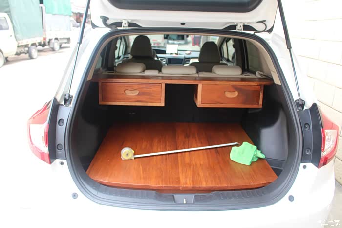

接下来到柜桶了,先来张全图,大家能清楚看到两边的卡位了吧,厉害的木工也把它做到天衣无缝,行车过程完全没有异响
横向最长处为120CM,最短处为111CM
柜子宽度为25CM
高度为16CM
两个柜子宽度均为40CM,中间距离为20CM,请谨记这20CM,因为把柜子放到后排腿部位置以扩展车床纵深的时候,这20CM是留给后排空调出风口的空间,不然会卡住,放不下
